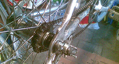

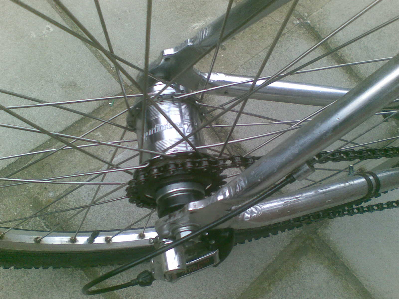

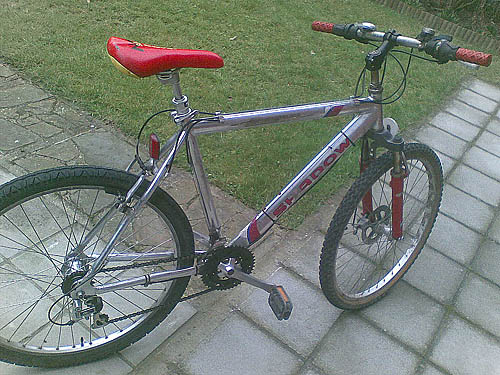

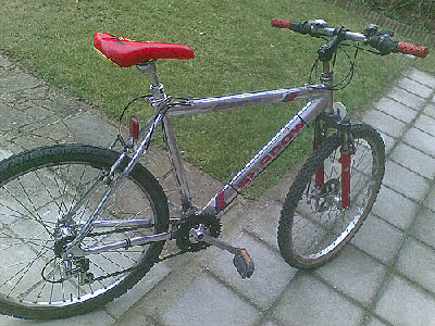

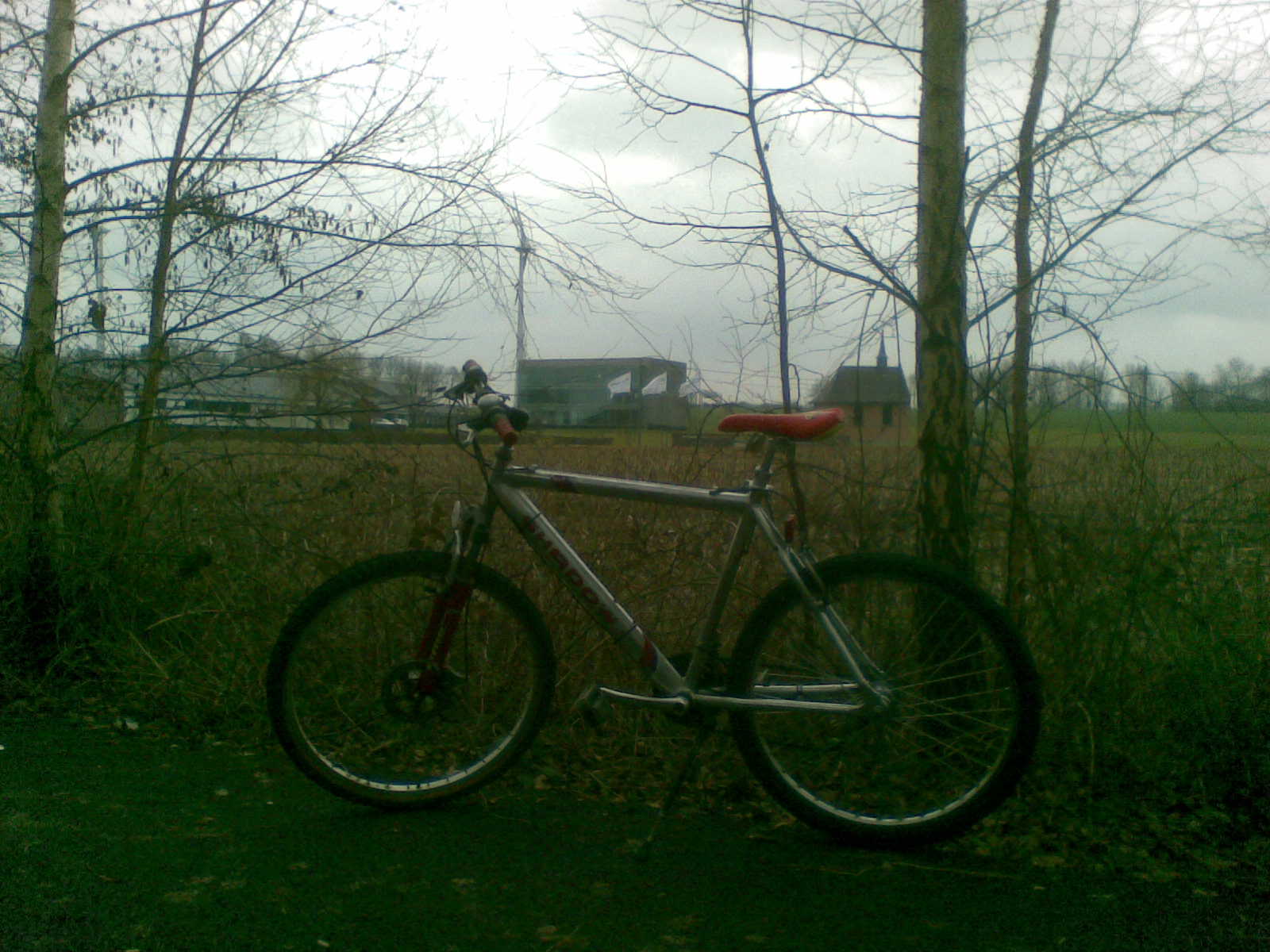

Вопрос саммому себе! Почемуне используют Sturmey Archer Sprinter 7 на маунтинах? Попробую ответить.
Итак, заспицевал втулку на обод 26х1,75 алюм спицами 13-260 мм., какие нашел, хотя по калькулятору надо было 258-259. Рама алюм, прорези под ось в "петухах" вертикальные. Пришлось устанавливать колесо с шайбами "зубастыми", чтобы сохранить ориентацию тросика переклюка. Цепь "стандарт"-односкоростная. Ведущие три звезды и ни одна не дает нормального натяжения цепи без натяжителя. "Влегкую" придумать не получилось, использовал штатный натяжитель, закрепив в нужном положении, появилась возможнось использовать 21 скорость. Прокатился!
Результ..
1. Разгоняется до норм. скоростей. Подъем в гору тоже не затруднен.
2. Передний переклюк имеет очень большой ход(руки вывернешь)
3, Стоимость съеденных трещеток в процессе эксплуатации съест стоимость самой втулки.
4. И самое поганое, под нагрузкой скорости НЕ ПЕРЕКЛЮЧАЮТСЯ.

Какой офигенский раритет! Где ты такую фотку нашёл?
Кстати, под нагрузкой НИЧЕГО не переключает (даже в авто), но шимана работает кмк, надёжнее этих арчеров.
Номер сообщения:#11  Непрочитанное сообщениеДобавлено: Вт мар 10 2009 18:23
Зависит от нагрузки. Под большой - да, ничего не переключается, под небольшой (примерно четверть крейсерской) спидхаб перетыкается, правда, зависит от передачи - где-то охотнее, где-то капризнее. В любом случае, у планетарки время переключения меньше, чем у классики, когда к ней привыкнешь - разница есть.

Какой офигенский раритет! Где ты такую фотку нашёл?-Шурикен.
Не понял. Фото первой свежести-в воскресение снято(мобилой).
." В любом случае, у планетарки время переключения меньше, чем у классики"... А ход у шифтера на Нексусах все равно меньше.
Эксперимент продолжу-дам вел на длит. срок активному юзеру, о впечатлениях, проблемах-отпишу потом.

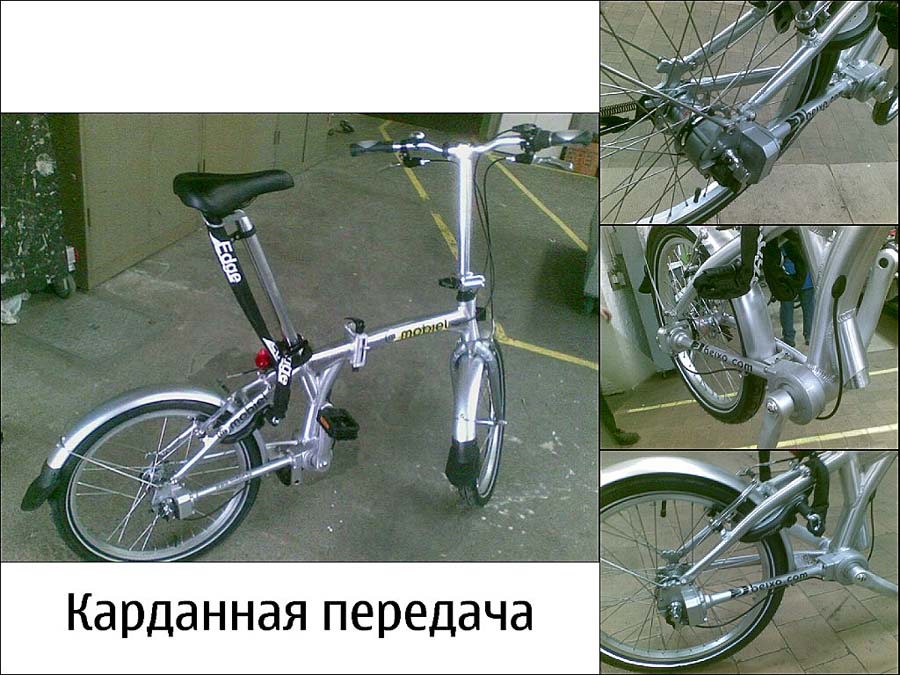

Да, стоя на перекрестке, можно заранее "втыкнуть" нужную скорость. Это большой ПЛЮС.
На днях впервые увидел и прокатился по залу на складном веле с карданной передачей. Три скорости, Нексус, ход вроде "накатистый", педали на свободном ходу идут потуже цепи.

Для съёмок мобилой надо хотя бы не вставать против света. На фото ничего не видно.
Кардан - отстой. Подсказка: рама не абсолютно жёсткая.

Кардан - супер! Только делать нормально еще не научились.
Современный вел - это ещё не предел совершенства
Номер сообщения:#17  Непрочитанное сообщениеДобавлено: Пн мар 16 2009 13:28
Только это ни разу не кардан, а так всё хорошо. :-)
Это передача через вал, карданов там нет, только конические шестерни, две пары. Я про них первый раз прочитал ещё чуть ли не в 2002-м году, но когда через полгода-год решил почитать ещё - почти все ссылки оказались битыми, а почти все фирмы, делавшие такие передачи - растворились в пространстве. Последив за темой ещё чуть, обнаружил интересную закономерность - эти сами shaft-drive появляются на рынке с громкими воплями про революцию, продают некоторый тираж и через полгода тихо исчезают - чтобы не чинить довольно сложные и нагруженные узлы по гарантии. Как я понимаю, шестерёнки там работают в весьма грустных условиях, а потому быстро дохнут, а чинить - это, фактически, полная замена 4-х шестерёнок, то бишь, всего, кроме собственно палки - практически, та же сумма, что новый такой же купить.
Основные беды такого привода, как мне кажется, можно свести к следующим:
1. Угол между валом и осями каретки/колеса - не 90 градусов, соответственно, конические шестерни нужны сильно экзотические (я так понимаю, что на 90 градусов они много где должны бы использоваться, подходящих размеров).
2. В большинстве конструкций - это специальная рама, под специальную экзотическую каретку, соответственно, стандартные компоненты идут нафиг, плюс ожидать от неё хорошую заднюю подвеску - излишне оптимистично.
3. В большинстве конструкций вал (или его кожух) по совместительству выполняет функции нижнего пера задней вилки, что мне лично кажется не самым лучшим решением.
4. В продолжение 2 - задняя подвеска, если есть, как правило - маятник, ось которого совпадает с осью каретки или каретка установлена на маятнике, ибо вал имеет фиксированную длину и растягиваться под ход подвески не умеет.
В общем, идея - интересная, а "сделать просто - сложно", как всегда.
