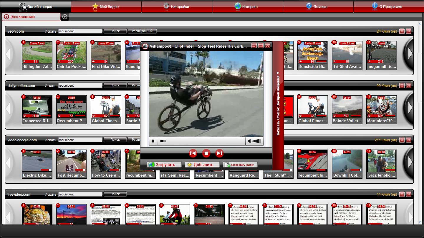

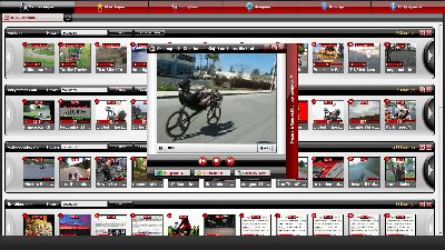

Тут как то мне задовали вопрос как я ищю видео и сохраняю к себе на комп. очень просто или держу в разделе ссылок чтоб не потерять.
Качем прогу Ashampoo в водим в строку поиска скажем слово рекумбент и сия прога одновременно с радостью ищет вам все ролики на:
youtube.com
spike.com бывший i-film
veoh.com
dailymotion.com/ru
video.google.com
livevideo.com
blip.tv
video.yahoo.com
metacafe.com
myspace.com
de.sevenload.com
myvideo.de
videu.de
clipfish.de
И можете куачатся или усмотрется роликами на данную тематику.

пара примеров полезности
З.Ы. где качать найти в гугле и там скачать :) откуда я ее качнул непомню давно ето было. Второе лучше иметь интернет с подключением 100 мегабит и круглосуточный халявный доступ :)

Ты немного не понял суть втом что в одном окне можно найти посмотреть скачать и добавить ссылку и не надо гемороится :) суть в этом + еще поиск сразу везде и ты видишь результыты в одном окне :).

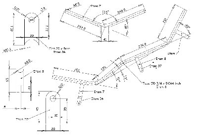

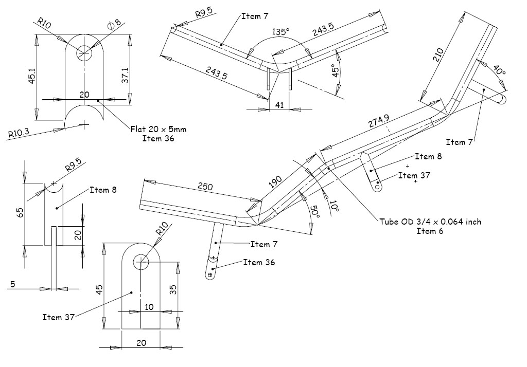

Номер сообщения:#19  Непрочитанное сообщениеДобавлено: Сб фев 21 2009 02:15
Вот яснее некуда.
Надеюсь вопрос по простому креслу закрыт теперь :).
Даже рисовать не пришлось нашел на просторах своего жеского диска...
По сетке ненашел ссылки пока, видимо где-то в недрах надеюсь как нибудь сами справитесь :).
Комментарий к файлу: Чертеж кресла
Номер сообщения:#20  Непрочитанное сообщениеДобавлено: Сб фев 21 2009 09:36
Следует только добавить, что это усредненное кресло, под некоторые роста может не подойти.
