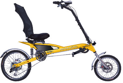

Ещё немного предполагаемых девайсов:

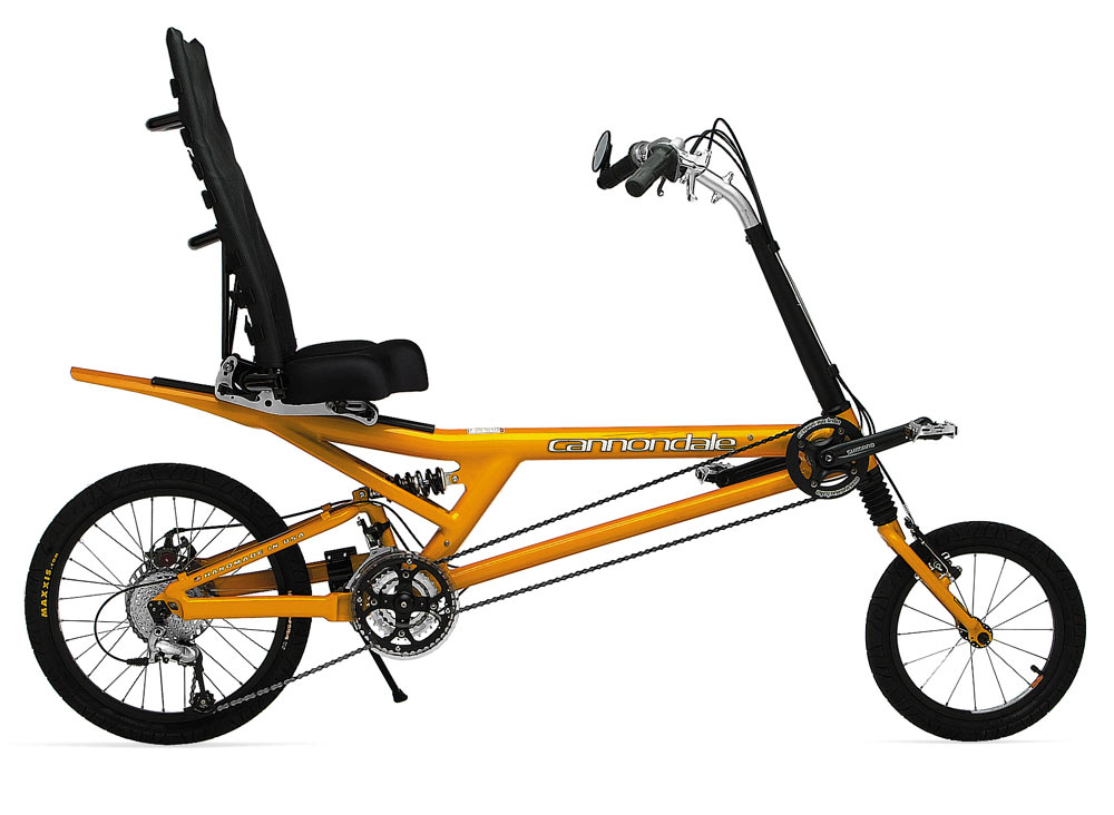

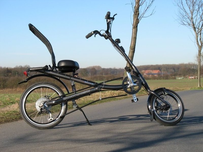

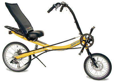

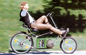

Ясно.Спасибо за консультацию.Я вот вижу фото 2и 3 (с верху в низ),практически повторяют конструкцию "прогулочно-городского",да?Та же изогнутая к верху на конце труба-рама,задние подпружиненные перья вилки.Только я не разберу, а какой там размер колёс?Не так разимо визуально они отличаються одно от другого.20 и 24?
***Denis Silantiev Та я и не особо спешу),подожду конечно.Для серии сколько времени понадобиться?Я на слове ловить не собираюсь,но хоть орентировочно...к весне будет?Мне ж сейчас он то и не к чему--зима.

И ещё вопросик: передние части всех компакт-длинобазников примерно по одной типологии(видно на фотках),а вот пример задней-даже не подрессоренной X-Stream08L (последнее фото чуть выше),да и на одно- трубных вариантах(фотов этом сабже)...это для хороших дорог?Хватает комфорта и без аммортов?
Рулевая колонка-каретка-труба-рама-задние перья и...
Я и говорю, что мой проект навеян, в основном, великом Maxarya Ray-1, изображенным на фото 2. Размер колес у него - 20" и 16". У них же была модификация с колесами 20" на 20", но в силу каких-то причин они перешли к разноколесному варианту. Мне кажется что разноколесный смотрится гармоничнее.
На фото 3 - Jett Creek. Колеса 26" на 20". И это уже полноценный длиннобазник с пассивной подвеской. Собственно гармотно спроектированная рама на длиннобазнике хорошо сглаживает неровности дороги, тем более если еще подушка сиденья хорошая, то этого достаточно, но когда мы сидим практически над задним колесом - этого уже не достаточно, к тому же, даже на длиннобазнике без подвески езда по грунтовке особого удовольствия не доставляет.

Вообщем практическим путём установленно что без заднего(я думаю в переди не обязательно всё же,да?)аммортизирования--фигово,верно?
И не в тягость..фото 2 это lowracer-small (название файла)...такая у меня маленькая фото--не видать и разобрать.А 3-я--это spirit_frei_klein?(желтый)
