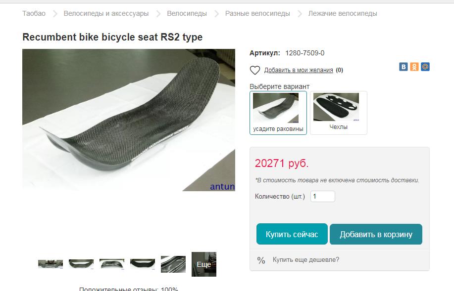

Кто что знает про посредника nasya? Выкупают товары из Китая с таобао и ещё с некоторых типа ебей и амазон
Нашел сидения для лигерадов и даже немного лигерадов там есть.
https://nazya.com/product/dtl-tmall-rec ... 58374.html
Как то ещё недавно лазил по таобао, не знаю как я подебил регистрацию, но там с помощью черной магии и рис водка нашёл 1 лигерад типа бачетты, труба короче... Кто вообще знает как победить китайские названия товаров и найти что нужно?

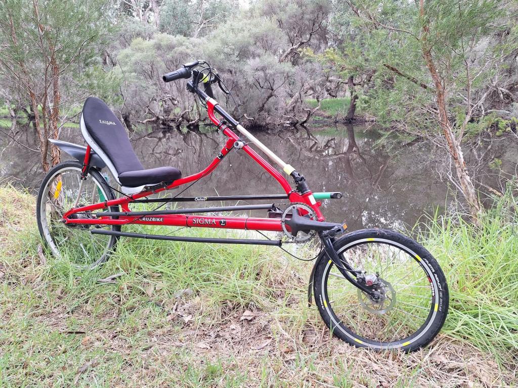

Хошь прикол?
Это Крузбайк :)
Один из дизайнов Тулхерста (*реального* "изобретателя Крузбайков), который он явно хотел продвигать вместо ппереднеприводников с подвижной кареткой.
И да, этот дизайн лучше - длиннобазник с удалёнкой с нулевым тиллером рулит.
Есть подозрение, что поэтому он потом посрался с Паркерами и вышел из бизнеса.
Прямо прямые параллели с Теслой, хех.
Это реально ФУ! Мегафу. :hand: :x
По своему опыту катания на трайке Кэтуля, с такой же карданной удалёнкой.
Гадость редкостная: на руль реально нужно не дышать, рулить осторожно, руки напряжены.
Эргономично подтянуться для повышения мощности не получалось - сразу паразитное подруливание.
И то трайк, а тут лигерад... :doh:
Мне лично тилер абсолютно не мешает: к этому несложно привыкнуть.
Можно спокойно его крепко хватать с подтягиванием - и махать от души, по крайней мере
на лигераде без корпуса. :)
Балор, поясни свою тилерофобию.
 Заголовок сообщения: Re: Посредник nasya
Номер сообщения:#12  Непрочитанное сообщениеДобавлено: Пн июн 01 2026 21:50
Сообщения: 6510
Трайк вообще по другому управляется в принципе и гораздо чувствительнее, в идеале надо, как на тачке, сделать его замедленным и линейную рулёжку с рейкой, а не кардан.
Ну и карданная удалёнка с около-горизонтальным углом приводной рулёжки - это да, это фигня, там и кардан слишком нелинейный из-за большого угла "перенаправления" и и разница в весе на рукоятках (например попытка рулить одной рукой) приводит к рулёжке - там нужно именно рулевое колесо в идеале...
А получить просто аналог "заваленной рулевой", но БЕЗ заваленной вилки - это явно норм.
А чё ты тогда на хайресере с тиллером не катаешь, Шумахер ты на первый слог укороченный? :Р
Почему именно Ринцлер!? Потому что у него именно что "нулевой тиллер", за руль с совсем небольшой практикой можно под собой "вращать" велик и это просто *круто*.
А любой тиллер отличный от пары см - НЕ круто.
Мой тиллер на длиннобазнике не совсем прям нулевой, но где-то 1-2 см эффективный, у меня ручки назад загибаются, и тиллер отрицательный (сиречь, вынос вперед0,
На ВТОРОМ прототипе длиннобазника я решил проверить теорию большее длинного "положительного тиллера", приклеил удалёнку и обломался - гораздо менее приятно, вращать вел по собой тупо недобно и некомфортно, руль "болтает". При этом длина "тиллера" - всего 8 см против 2х! С одной стороны разница вроде бы и 6см, а с другой - в 4 раза.
Есс-но я катал даже с совсем монструтозным тиллером, и это реально, я ездил дальще 200+ км. Но это *неудобно*, и квантовый скачёк в удобствее/интуитивности происходит именно при оклол-нулевом тиллере.
Возможно, там есть свои неочевидные подводные камни, но именно поэтому все свои будующие (я надеюсь) велосипеды будут заточены исключительно под нулевой тиллер.
Кстати, на это еще Мазурчак напирал - но он на много чего напирает, а почему, хех, объяснить не может. Вот так хорошо и работает и всё!
А я пока не пойму *почему* - не успокоюсь...

Хошь прикол?
Это Крузбайк :)
Ну так понятно почему посрался, вместо обычного длиннобазника сделал какую то сложную хрень на которые хрен найдёшь запчасти и хрен нормально произведёшь в заводских условиях. А вот произвести соединение труба в трубу-хомут в заводских условиях, ещё и не заморачиваться с длиной цепи и тд это как пить дать.
