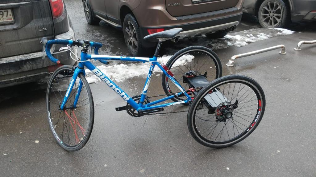

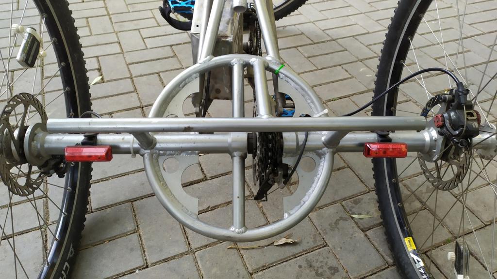

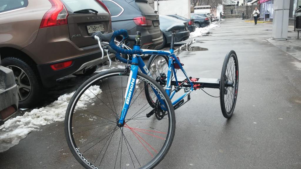

Добрый день! Сразу приношу извинения если не в ту ветку написал. Не нашел то что нужно по теме. Вопрос следующего плана.
Сын профессионально занимается велоспортом (шоссейник). Но в силу здоровья ездить может только на трехколесном велосипеде. На данный момент велосипед состоит из донора + задний мост (см. фото вложение). Данный вариант подходит и хотим оставить его. Но нужно уменьшить вес заднего моста. Конструкция получается очень тяжелая и для быстрой езды неудобна. Может кто-то взяться за изготовление нового моста из более легкого материала + сам механизм. Подробности могу предоставить тому кто заинтересуется. Заранее спасибо!
Посмотрите в сторону серийного китайского моста: https://izhbike-shop.ru/parts/rearaxle
У него, конечно, трещотка вместо кассеты, но с этим можно жить.
Втулки для использования с этим мостом придется изъять из колес (продаются там же) или изготовить.
Сколько он весит не знаю, но по всей видимости, меньше чем тот, что у вас сейчас.
