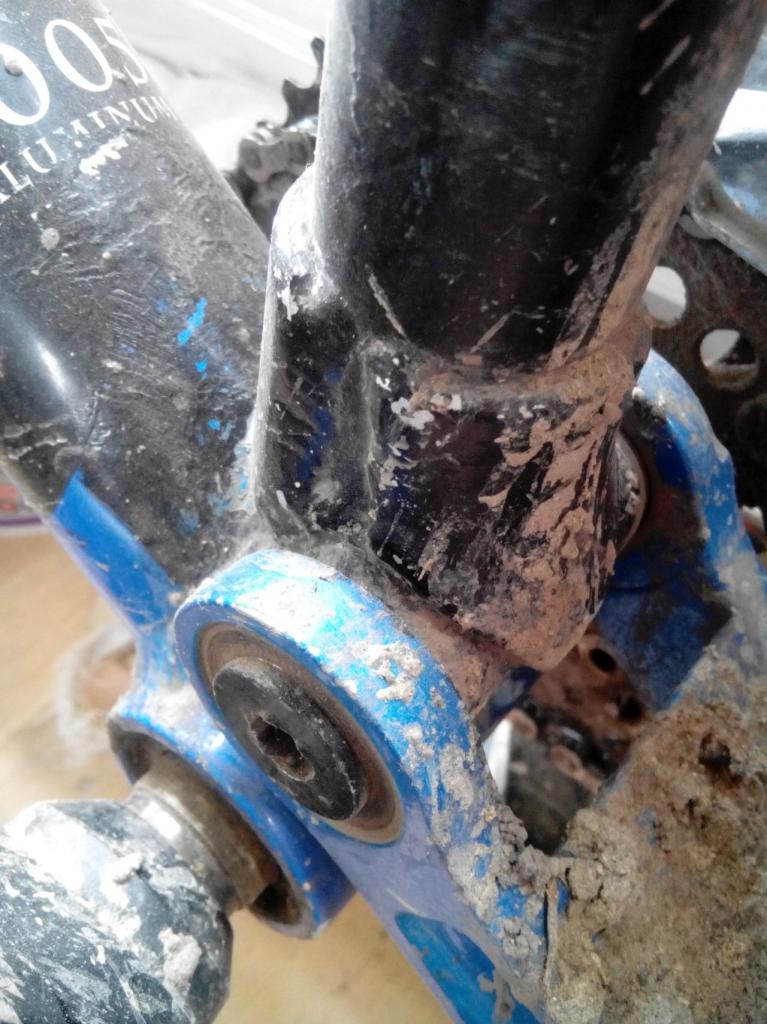

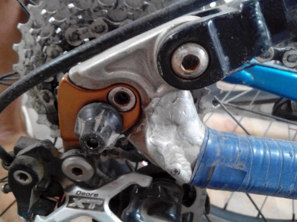

Как сварщик говорю, что переварил 3 штуки таких. Усилено неправильно. Поэтому лопнет.
Когда - это второй вопрос.

Там видимо слабое место.
спасибо за доверие моему пузу))).
я бы не рисковал.
там неправильно заварено - посмотри у Олега в галерее как нужено варить.
нельзя варить поперек трубы - ослабнет.

перо возле дропаута (еще одна "заварка" на этом пере ближе к каретке - там переход от вилки подвески к самим перьям - замотано суперчудесной синей изолентой)
подседельная труба в районе каретки - две накладки, на каждой швы только вертикальные, щели замазаны герметиком и все покрашено автомобильным карандашом с нитрокраской

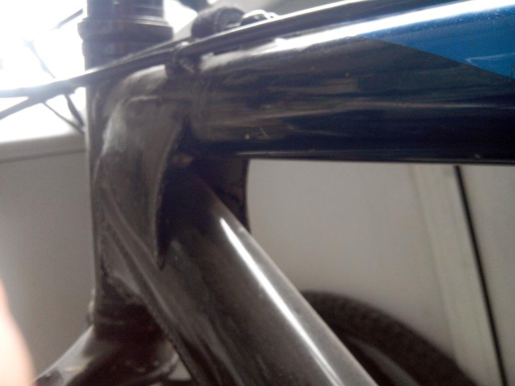

верхняя труба в районе рулевого стакана - обварены каждая накладка - горизонталь вдоль верхнейтрубы, вдоль стакана и вдоль нижней трубы

Ракомендовано "да"и "нет". Я скажу "да", но только раму использовать (с подвесом) 1:1 на лигерад, тк узел каретки будет разгружен от педаляжа. А ВООБЩЕ, ЗАЧЕМ ГРУЗИТЬ ЕРУНДОЙ, сюда, к стати, относится и ременная передача.

Проанализировав место сварка, можно утверждать, что это место (нижняя труба) воспринимает знакопеременные нагрузки. Ремонт рамы сделан правильно и, возможно, не с одной.
Я бы врезал внутрь пластину- ребро и два продольных шва. Вот только куда её пихать- если с низу- то можно обойтись одним швом, а если сбоку, то на вылет.
