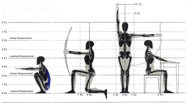

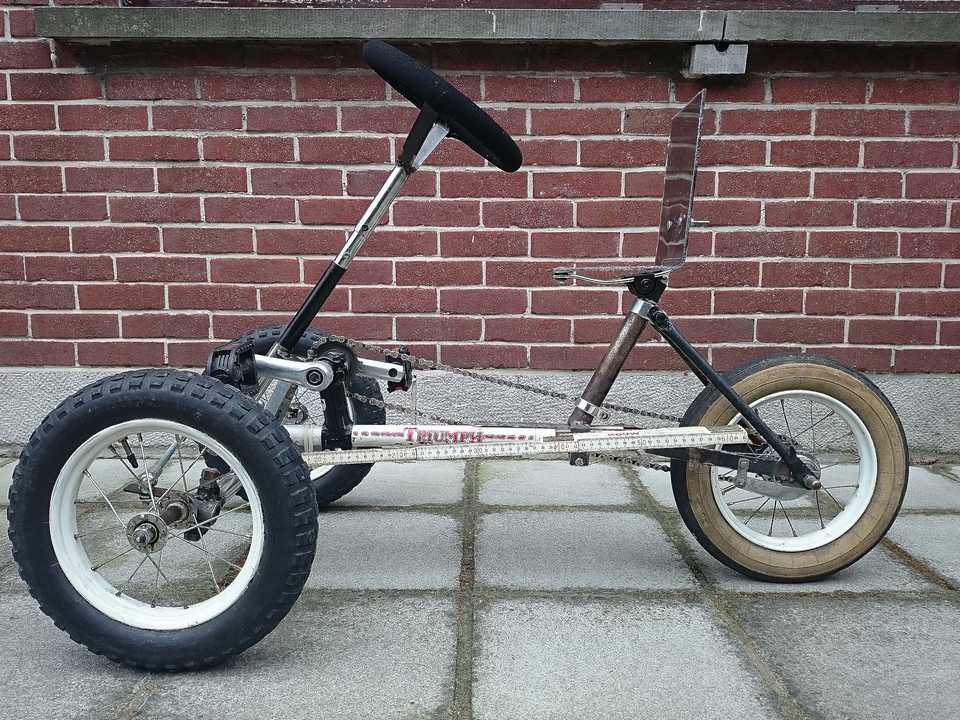

Внучка приходит в гости и сразу требует кататься. Некогда при ней подгонять размеры. А сиденье уже надо переставлять-выросла.
Может кто подскажет- сколько см. от педали в дальнем положении до спинки для роста 100см.
(4-4,5 года . ровесница сына Олега)
Комментарий к файлу: пропорции взрослого
Комментарий к файлу: педаль-спинка сиденья?

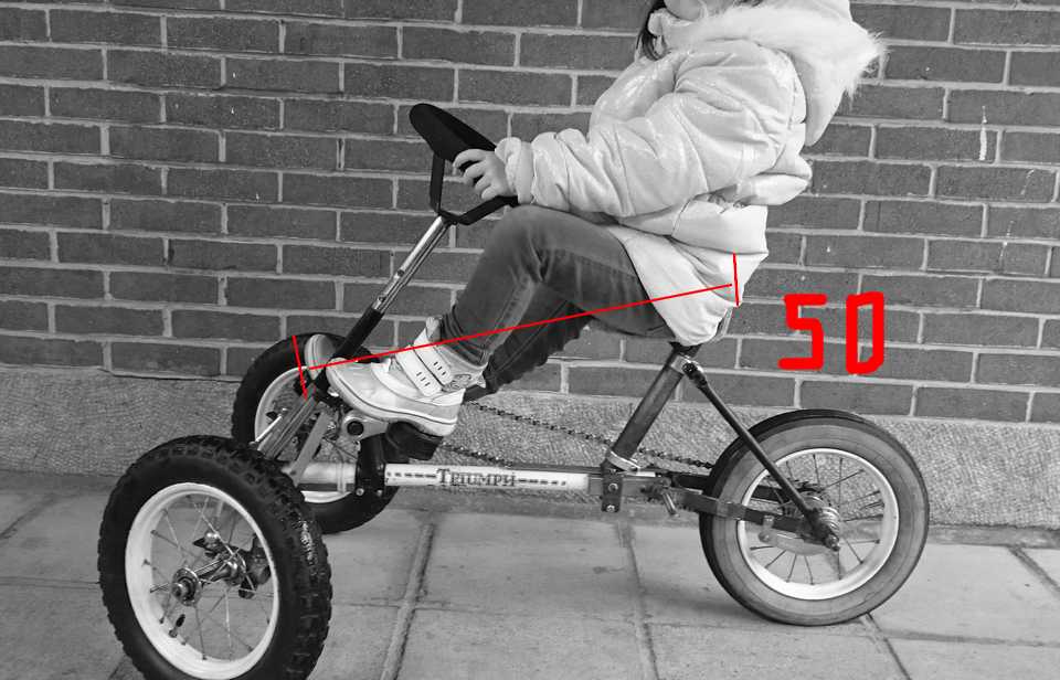

Угадал верно-50 см. от педальки до спинки сиденья. Рост 100 см.
Может кому пригодится размер для постройки "в подарок".
логично что 50 см - судя по рисунку это как раз 4 KL - от *опы до пятки. :)
До СПИНКИ! Этож ребятенок! :)
Думаю лет до 8-ми такая пропорция сохранится

До СПИНКИ
от *опы до пятки
не веришь - проверь на себе :)

flur73 а ты прежде чем писать померь когда ты стоишь (от стопы до булок) и потом когда сядешь... удивишься))

До СПИНКИ
от *опы до пятки
Кто кого не понимает? Я измерял на себе расстояние от стены(спины) до ступни-105 см. Высчитать все "подкладки", подошвы - 95 см. такое же расстояние у меня на трайке. При росте 170 см. Можно прикинуть пропорцию.
А у ребенка она равна 50 процентов, оказалось.
