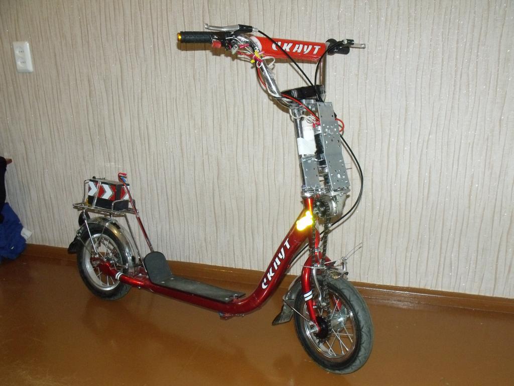

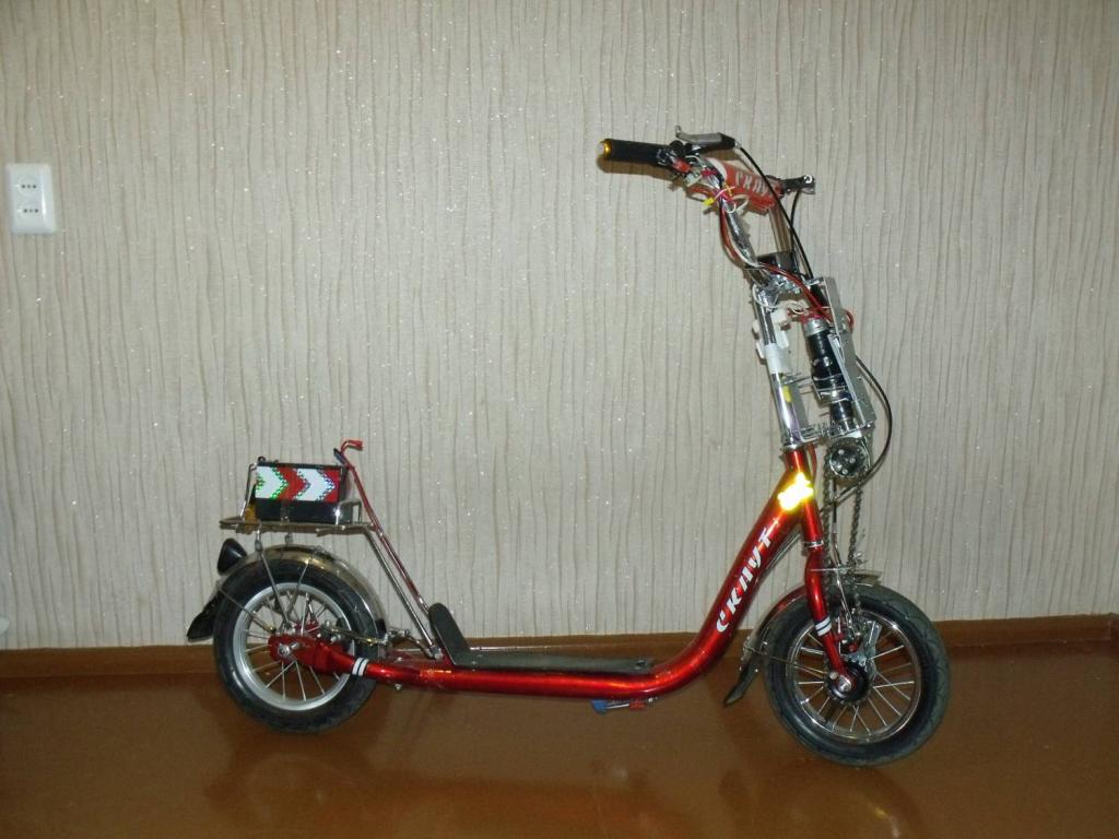

Мой самодельный аппарат за 5тысяч целковых. Сейчас он уже в новом исполнении и дизайне после ходовых испытаний. Принцип устройства остался прежний. Скорость 30max, вес 10кг. :violin:

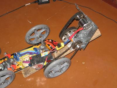

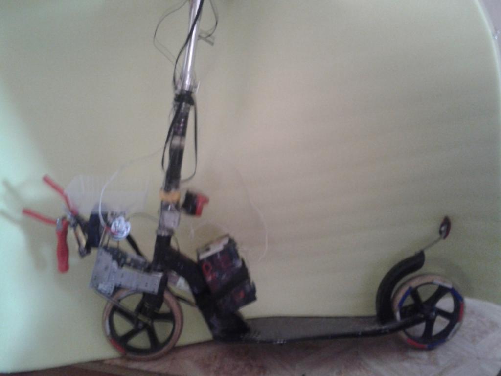

Бывают и другие самокаты:
Комментарий к файлу: Гонял и рвал цепь если с женой чуть газовали с места. Исправил передаточное, но повторно ещё не испытывал.

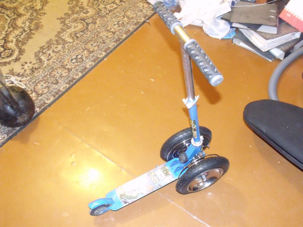

Бывает и ещё электроскейтбординг: :dance: и чемоданинг

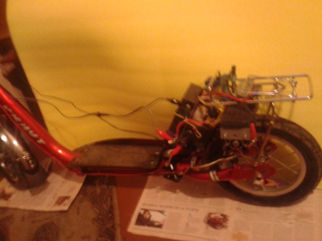

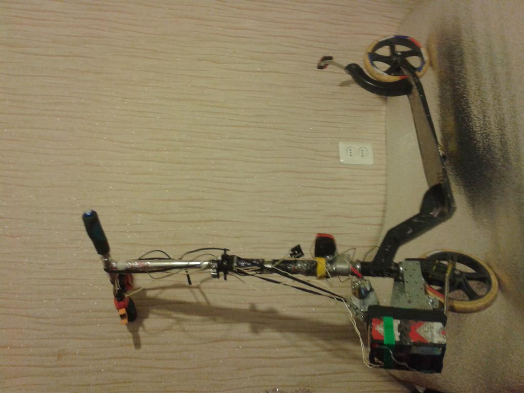

Ну вот самокат состоялся как железо. Едет с пузатым мужиком.
В качестве надёжного бампера спереди свинцовые аккумуляторы. Отбивающие сразу у всех желание столкнуться.
Элегантная чёрная бельевая резинка-идеально регулирует силу натяжения зубчатого ремня.

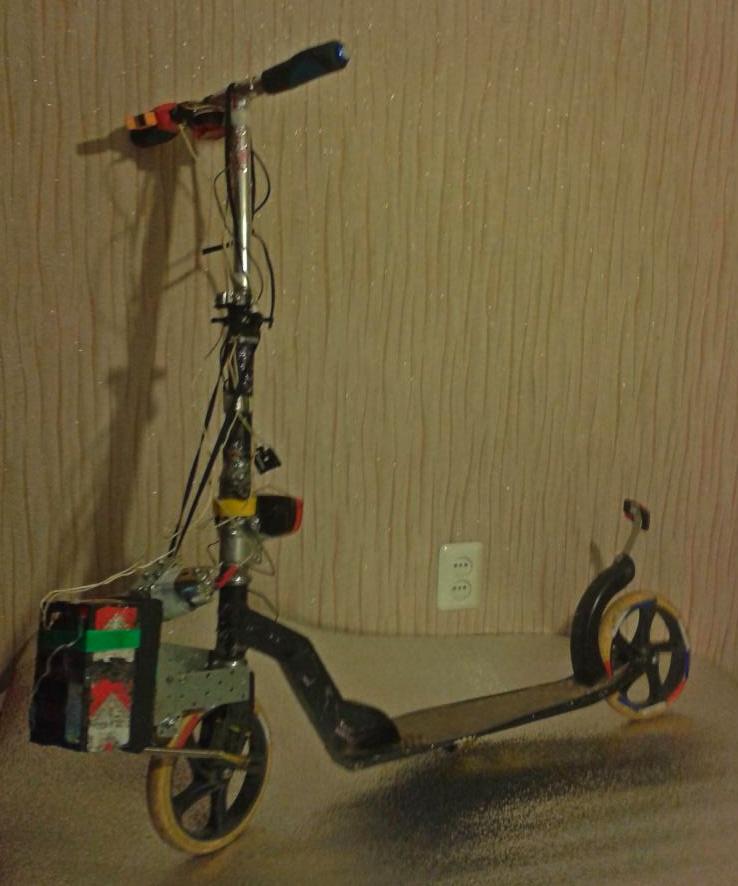

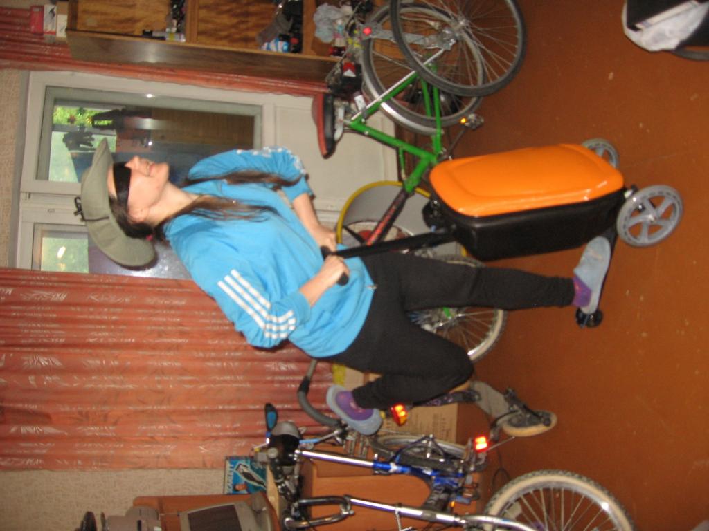

Сыну делал внедорожный самокат...
Но поехал он только после замены колёс 300мм на колёса от чемодана.

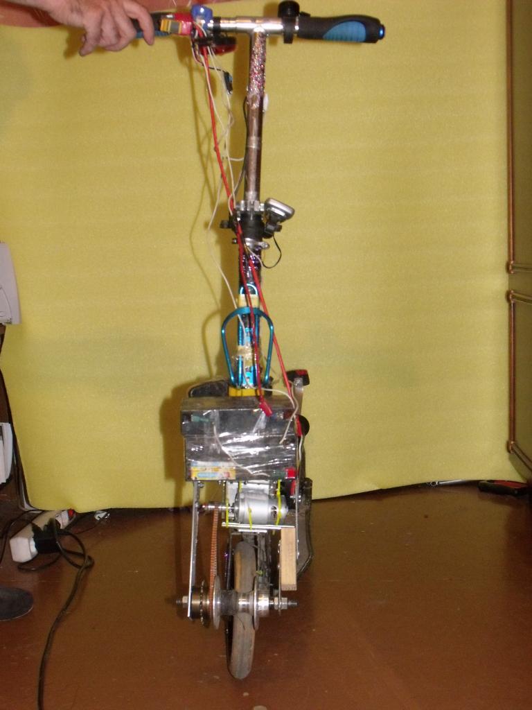

Предком моего самоката снятого на блестящем фоне являлся самокат переднеприводый из полупрофессионального шуруповёрта:

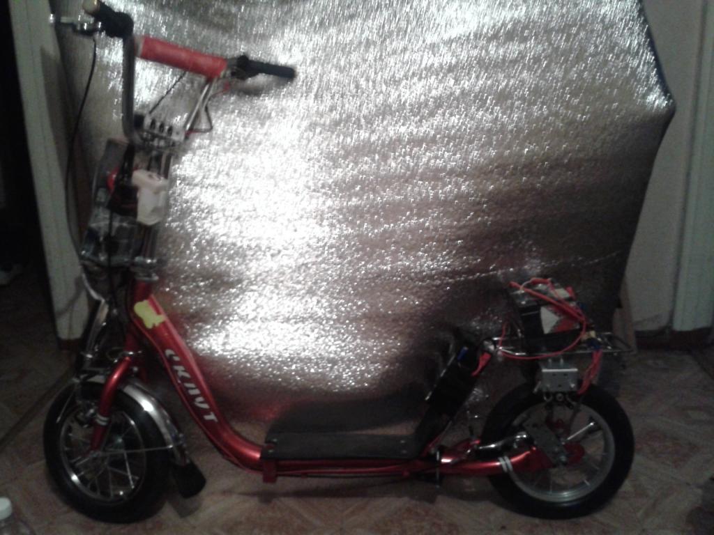

:evil:
Комментарий к файлу: Новый и думаю будет теперь у меня такой всегда дизайн.
