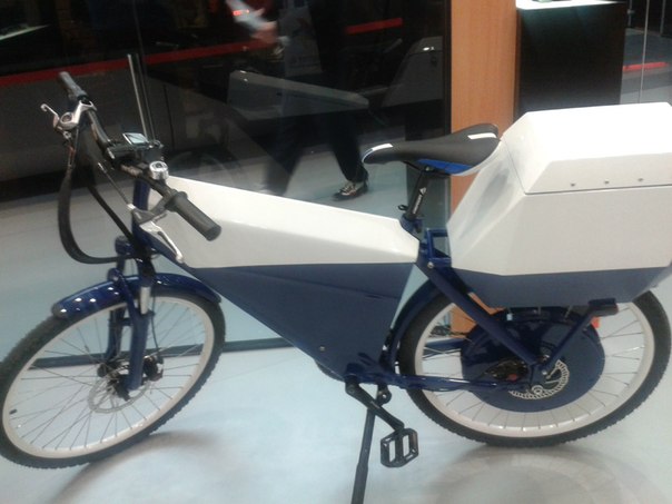

Номер сообщения:#57  Непрочитанное сообщениеДобавлено: Вс июл 13 2014 00:04
Пруф.: http://vk.com/markus96?w=wall14782973_2918
Иннопром Экспо 2014. Велосипеды на мотор-колесе "Шкодина". "Почтовый" может перевозит грузы и тягать в горку под углом 40 градусов. "Полицейский" развивает скорость 80 км/ч менее, чем за 4 сек.
Совместная сборка с Велосервисом "Екатеринбург".
 Заголовок сообщения: Re: Изобретения Шкондина
Номер сообщения:#58  Непрочитанное сообщениеДобавлено: Вс июл 13 2014 00:53
Это все журналистская лирика, а где видеодаказательства, что шкондиновский мотор завезет в 40° подъем?
В общем фуфло, т.к. уже на 30° шансы остаться в седле стремятся к нулю, да и нету асфальта на таких уклонах.
