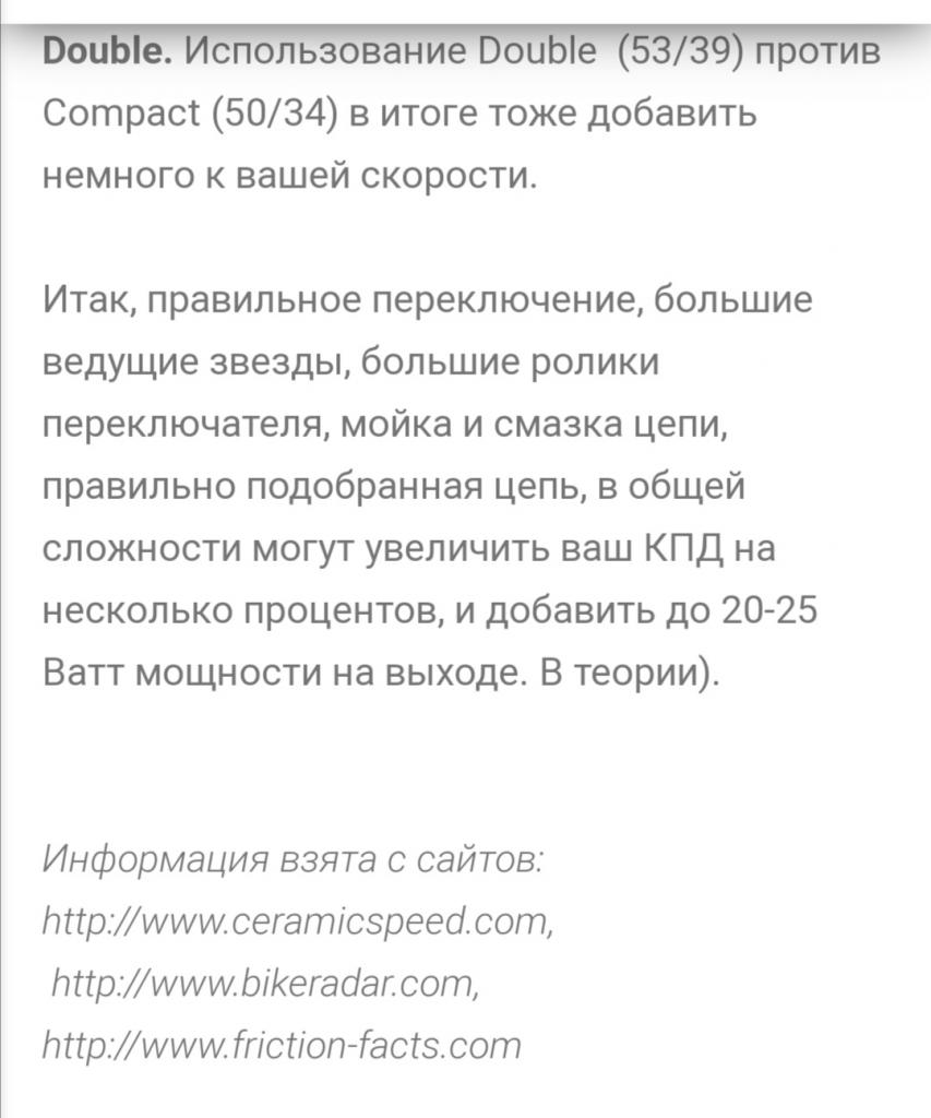

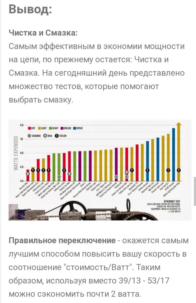

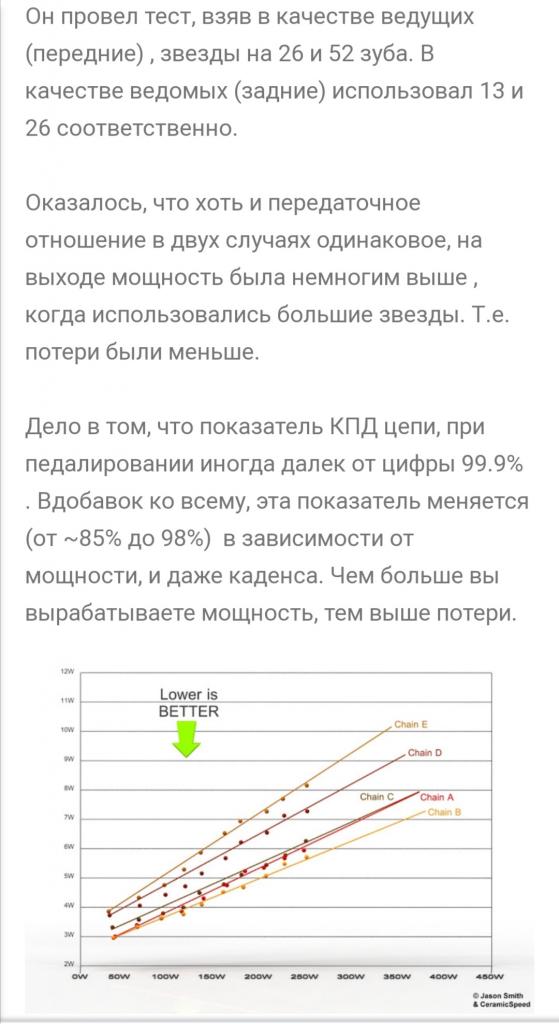

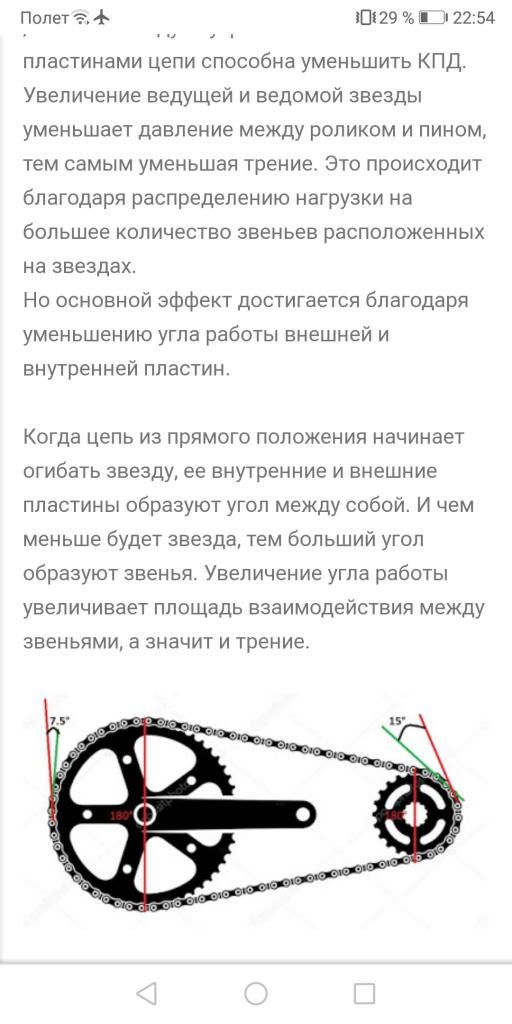

Почему флудить?
Здесь хочется разобраться сколько лишних "бананов" потребуется даже в случае плохо смазанной цепи.
Выбор звёзд, диаметр роликов на переклюке, изгиб цепи... Ужас!
(подумал, что Олег - Балор на своей "электро-лаборатории" мог бы снять показания мгновенной мощности при разных вариантах)

Ой, блин. По этим таблицам - ловля блох. Вот ~40 ватт бы добавить - это уже было бы на что-то похоже. А так - нафиг.

Так ты, Дима, внимательно посмотри. Неправильная передача, несмазанная цепь, лишние ролики... - целый стакан "блох"!
И это всё перемножается! в подсчёте КПД.
Попробуй задействовать мозг. Если у тебя цепь из-за грязи, неправильного выбора звезд и пр. имеет КПД 85%, то выдавая мощность 300 ватт ты будешь терять в цепи 45 ватт, это даже больше, чем твои ~40. Вот тебе и ловля блох.

Да... После предоставления готовых цифр, глаза приоткрылись. 15% потерь это реально не шутки. Спасибо.
Правда в моём случае цепь абсолютно чистая плюс обработана лучшим, что может быть в таблице (~70% воска (wax) и ~30% парафина).
Остаются только ролики, хренолики, и "неправильно" подобранные звёзды. Тут уж не ко мне камень в огород, а к производителям компонентов трансмиссий (мне нужен определённый диапозон, с комфортным шагом, от того, ставлю то, что лучше).
В общем, смазка у меня лучшая, а остальное
на козлотроне
не уберёшь.

Согласен. Но только поправлю: не перемножается, а суммируется.

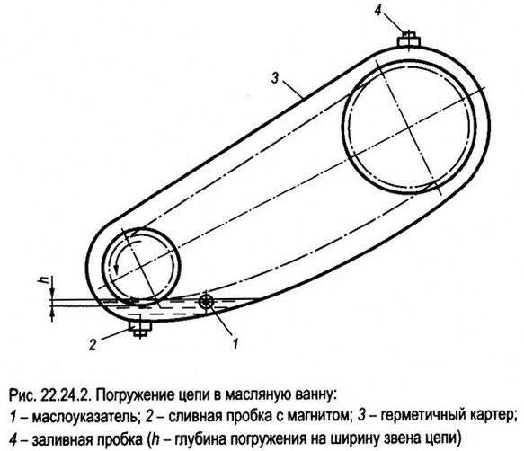

Строго говоря, это вряд ли. Если лучшая смазка та, которая даёт минимальное трение, тогда она должна быть самая жидкая. А чтобы она работала, нужна т.н. масляная ванна.
Другой вопрос, что ни производители ни потребители скорее всего не одобрят такое усложнение конструкции ради выигрыша нескольких ватт. Так что или делать самому или обходиться полумерами вроде парафина.
А не потеряю ли я ту выигранную пару ватт на трении - во взбалтывании масла в ванне?
В общем, парафинить, не заморачиваться и не морочить голову другим.

"Происка проклятых империалистов" тут нет, а потребители, которые хотят от вело нужных ТТХ - не одобрят.
Тут либо делать синглспид, либо ставить планетарку, которая сама съест выигранные ватты, плюс не будет иметь должный диапазон и будет иметь другие компромиссы.
В общем, парафиним.
