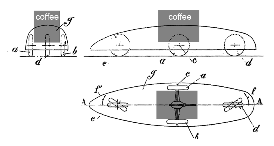

Shuriken может такая компоновка подойдет.
4 колеса, нагрузка меньше, маневренность у такой схемы хорошая.
можно даже предусмотреть места для двоих - впереди и сзади ящика. Либо допустим сзади рабочий вариант для небольших перемещений вдоль по ..., а впереди транспортный.
