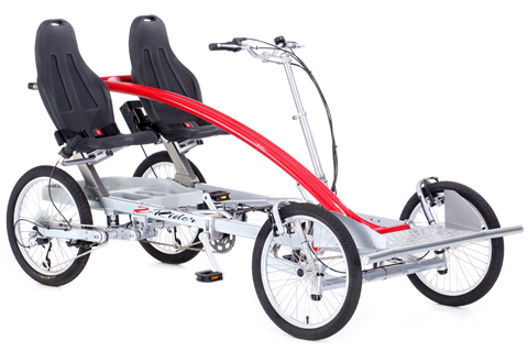

Девайс можно назвать только КГ/АМ.
Почему :
1. Эргономичность посадки - нулевая. Регулировки по углу / длине не узрел.
2. Про односкоростную втулку повторятся не буду.
3. Полное отсутствие подвески как класса. Отсюда убитые в хлам почки и другие жизненно важные органы тела.
4. Абсолютно не накатные 17 дюймовые колеса. Отсюда область применения девайса - максимум поездка в магазин за продуктами или прокатный агрегат в парке.
5. Ну и обзорность с места водителя явно не фонтан
В принципе вся техника Берга именно под прокат и заточена.
Но прокатчики умеют считать деньги. Прокатный сезон в СНГ - не более 5-6 месяцев. А остальное время эту дуру нужно где-то хранить.
А вот хранить ее судя по ТТХ можно только в ГОРИЗОНТАЛЬНОМ положении.
В общем техника на грани фантастики )))
Цена в Украине - 31 300 грн. При этом мечту украинского автопрома "Славуту" можно купить за 26 с копейками.
Красная цена этому чуду враждебной техники - в районе 1000-1300 долларов. За большую сумму я сомневаюсь что ее кто-то купит.

Вопрос в том, что в системе изначально ИМХО неправильный подход к тому, что нужно получить на выходе.
Мы здесь обсуждаем машины, которые в первую очередь решают ТРАНСПОРТНЫЕ вопросы.
А то, что мы видим на картинке - ПРОГУЛОЧНАЯ техника для идеальных условий.
Задача ТРАНСПОРТА - перевозка человека и груза из точки А в точку Б с минимальными затратами.
Задача прогулочного - убийство времени и денег. Чисто "хочушное" устройство с задачей максимально снятия бабла с лоха.
Ганшинский НВ- 3 , который вполне реально доработать в четырехместник имеет гораздо более впечатляющие ТТХ.
Меньший вес, большая грузоподьемность, подвеска, возможность установки дополнительных мест сзади.

Не сосвсем. Там стоит очень низкая передача, позволяющая тащить эту дуру. В приводе там патентованная трансмиссия с тормозом и задним ходом с автоматической сменой режимов. Без внешних органов управления. Ну и как любой берг, традиционно перетяжелена в 2 раза :)
 Заголовок сообщения: Re: Просто чтобы знали сколько стоит 4-местная машина
Номер сообщения:#29  Непрочитанное сообщениеДобавлено: Вс июн 10 2012 16:58
Сообщения: 13784
Переключение на задний ход там действительно интересно сделано! А ещё мне тормоз
нравился: я его использовал даже как сигнал для распугивания гуляющих: чуть
потянешь рычаг и он прикольно гудит! :D
Только вот передача там действительно только для равнины и для спусков...
Плюс ещё очень короткие шатуны и максимальная регулировка по расстоянию
рассчитана на подростка :? ... Ноги не разгибаются. если мне было тяжело двигаться
даже по 1,5% подъёму, то что говорить о нашем 7% подъёме у Американской школы:
назад покатится и ничто его не удержит :roll: :? ... Про то, чтобы с пассажиром вообще молчу.
А ещё на этих бергах аццки© выносит почки даже на мелких выбоинах Останкинского парка :? ...
Как можно ТАКОЕ продавать за ТАКИЕ деньги. Да и вообще тема про ЭТИ берги жуткий баян,
который изрядно надоел. :puke-huge:
Лучше бы компания взялась за производство простых
эргономичных и неубиваемых туристических лигерадов: тяжёлых, но с достойным запасом прочности...

Там НЕТ башмачного тормоза! Тормоз там НОЖНОЙ, всё в той же втулке!
Номер сообщения:#31  Непрочитанное сообщениеДобавлено: Вс июн 10 2012 17:16
Сообщения: 13784
А ещё мне тормоз нравился: я его использовал даже как сигнал для распугивания гуляющих: чуть потянешь рычаг и он прикольно гудит!
Обрати внимание на рычаг между сидениями на трехколёсном. :)
А вот ножного тормоза я не припомню... Помню только задний ход.

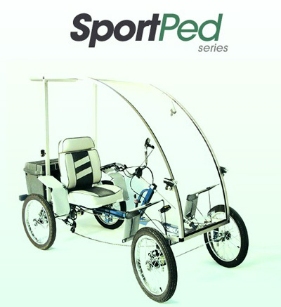

Если исходить из целей безопасной поездки по городу, по относительно ровной поверхности, со скоростью км 20-25, мне нравятся такие кракозябры) Вроде ты и чудак, но почти на машине и есть за что окружающим участникам движения глазу зацепиться.)
Думаю что смотря в каком городе. В Москве придется стоять со всеми ввиду размеров. И при это задыхаться. Я на лигераде пробки как слаломист проезжаю насквозь. А глаз походу и на обычный лигерад цепляется. По свидетельствам людей, которые со мной ездили, все сразу внимают на меня и провожают взглядом (и водятлы тоже)
По своему опыту понял что меня видят и объезжают, и даже некоторые по дуге ))) (моя манера вождения их вынуждает). Езжу без флажков и прочих дополнительных аксессуаров. Ночью естественно сзади очко играет (в смысле фонарик красный мигает)
