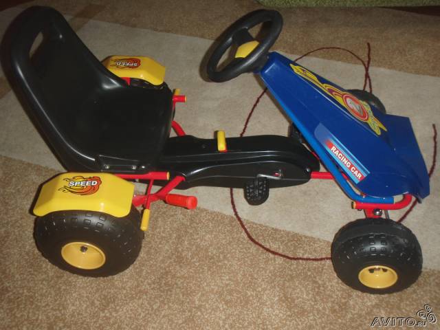

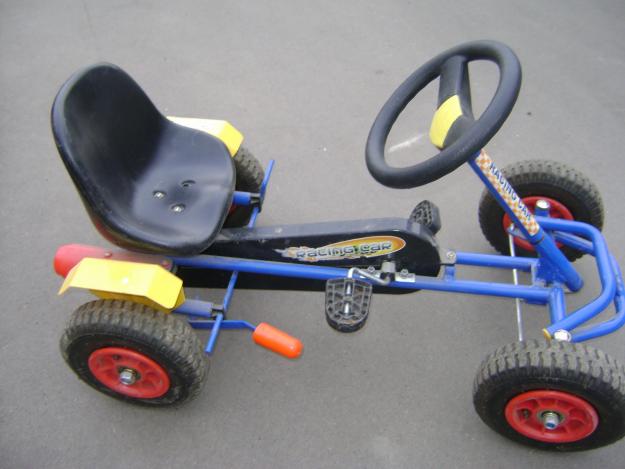

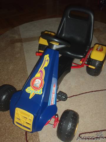

Вот ещё модель неизвестного производителя. продают за 6 тыщ.
Но похоже он без подшипников и на пластмассовых колёсах.

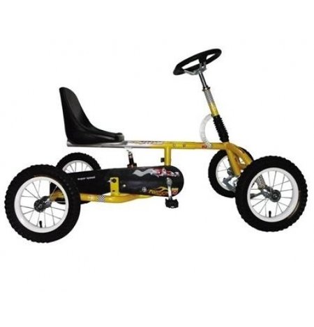

Вот уже на, похоже, надувных колёсах. Фотке года 3 или 4

Unix Kart
Комментарий к файлу: Unix Kart Продаётся почему-то только на Украине. Гибрид велосипеда и карта. 1500 с чем-то украинских гринов.

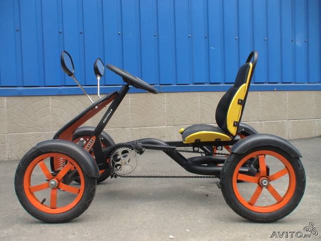

А вот этот карт, на мой взгляд
самый реальный конкурент Bergам. Так сказать, конкурент с выносом мозгов. Потому как быстрее и проще Bergов.

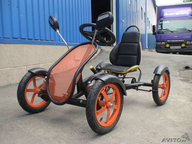

Разумеется нет! Достаточно увидеть что принцип конструкции РАЗНЫй, объёмы продаж РАЗНЫЕ и т. д. Я покажу их новую модель.
Добавлено через 16 минут 35 секунд:
На новых машинках они наконец-то наклонили шкворни и сделали неразрезную балку!!!

Хороший дизайн. Обратите внимание на конструкцию колес, на простоту сопряжения консольных втулок с ободом. Кусок трубы и пять полосок стали. :clap:
 Заголовок сообщения: Re: Велокарт
Номер сообщения:#25  Непрочитанное сообщениеДобавлено: Вт мар 27 2012 23:10
Эта простота боком выходит. Раньше делали спицы из трубок, так вот, как правило оно сварено криво и восьмерит, а из полосы думаю что будет ещё и менее жёстко. Но - ДЁШЕВО, выгоднее спицевого набора и по цене и по виду. Учитывая что втулка - просто отрезок трубы, в который тупо задавлены два подшипника. Возможно, эту технологию стоит взять на вооружение.

Илья, колёса со спицами из толстостенных трубок держатся. Из полосок - надо испытать. Выглядят всяко эстетичнее.
По-моему, они сделали 5 пропилов в трубе и разогнули получившиеся полосы "как цветок".
Нет, это полос, заранее согнутых по шаблону, приглядись к ступицам.
Нет, там именно из полос.
