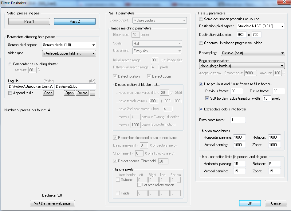

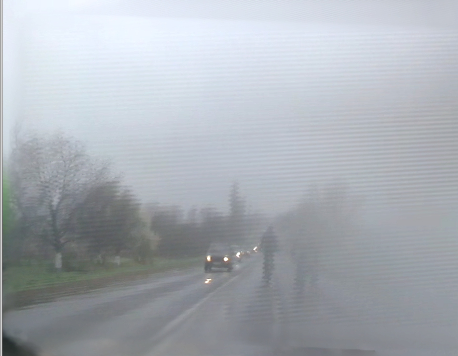

А как убрать рябь после дешейкера?
Сильная "гармошка".

Номер сообщения:#26  Непрочитанное сообщениеДобавлено: Ср апр 23 2014 18:21
дай скриншот своих настроек дешейкера

Номер сообщения:#27  Непрочитанное сообщениеДобавлено: Ср апр 23 2014 18:46
Сообщения: 1389
Благодарил (а): 183 раз.
Поблагодарили: 233 раз.
Моя велотехника: Артиг.
ICE VTX
Куча ТЗ перед Штракиным
Имя: Виктор Махнёв
вот

 Заголовок сообщения: Re: И сново видео
Номер сообщения:#28  Непрочитанное сообщениеДобавлено: Ср апр 23 2014 22:57
у тебя на выходе камеры полукадровое видео с черезстрочной развёрткой?
Если нет, измени входную настройку, если да, то сначала сделай деинтерлейсинг другим плагином.
И вторая странность, раз уж у тебя интерлейсное видео, значит это ПАЛ или Секам :)
я сильно сомневаюсь что экшн камеры так снимают, скорее у них на выходе прогрессивная развёртка
в таком случае вопрос: какого у тебя на входе ПАЛ а на выходе пропорции NTSC, с изменением пропорций пикселя с квадратного на 0,912? :)
При этом ты оставляешь видео черезстрочным? Ютуб деинтерлейсинг за тебя не сделает :(
И третье: нафига тебе детектировать зум? у тебя что экшн камера с трансфокатором?
P.S.
дай скачать коротенький образец исходного видео

Сообщения: 1389
ICE VTX
Имя: Виктор Махнёв
http://yadi.sk/d/CbEHo2IdN7vXa
Снимал на планшет. По моему, проблема в том, в оригинале пропадает резкость.
