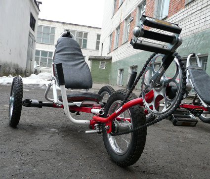

Был сегодня на базе у Дениса и Эдуарда.
Посидели пообщались я таки влез на "Дендик" и покатался!!!
Так вот заявления типа того что "Дендик" фигня считаю полной глупостью и банальной завистью ;).
ОХРЕНИТЕЛЬНАЯ прикольная красивая удобная машинка :D !!!
Куча удовольствия и положительных имоций! Нифига его никуда не кидает, стартует на ура единственное что подомной при слишком резвом педалинге переднее колесо проскальзывало на детской версии :). Вобщем дендик выше всяких похвал!!!
Понравилась идея переднего подресоренного колеса на дендике :) хорошая идея...
Заодно и на "Пифагоре" теперь уже 26" колесом покатались тоже приятная машинка :), жалко несмогли потестировать мотор колесо батарей не заряжены были.
Покатался на трайке Эдуарда (не Дендике) тоже удобный и продуманый и что самое интересное можно вообще забыть о руле :).
Вобщем куча положительных имоций как от великов так и от общения.
