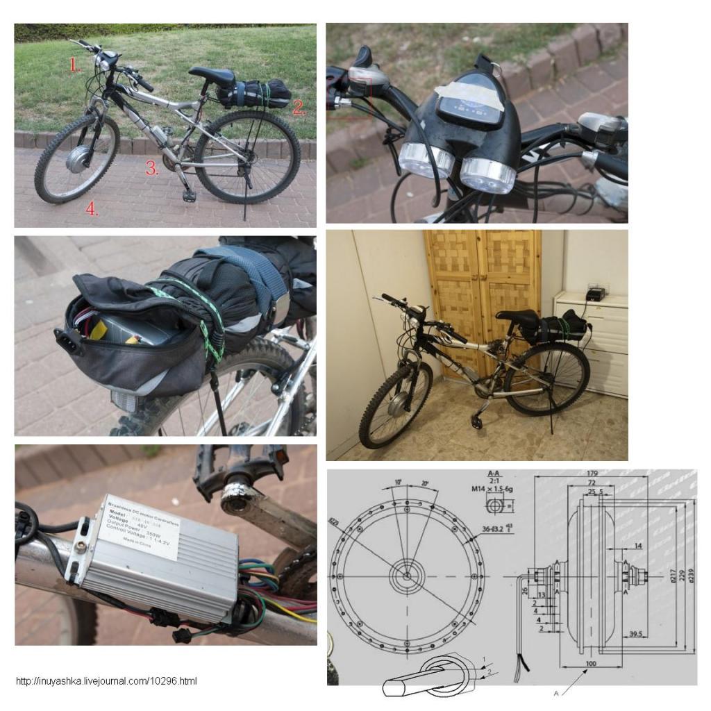

Технические характеристики:
— велосипед обычный, средней ушатанности, цена примерно 200$
— электромотор на 48V и мощность 380W
— батарея на 48V и 10A
— скорость без помощи педалей по ровной дороге 35-40 км/ч
— дальность поездки 22-25 км по легкой холмистой местности и в городе
— время полного заряда 2 часа
Надо отметить, что переоборудование не сильно бросается в глаза и большинство людей на улице просто не замечают ничего необычного в велосипеде.
Весь комплект приобретен в Китае через eBay. Искать комплекты стоит по ключевым словам «ebike, Motor Conversion, kit, LiFePO4». Вся покупка обошлась в примерно 650$ USD с пересылкой из Китая.
Покупать придется два комплекта — сам KIT и батарею.
KIT состоит из уже собранного колеса, контроллера, рукоятки газа, рукояток тормоза, датчика под педали, фары с замком, кнопки звукового сигнала, сумки для батареи.
Вторая часть комплекта — это батарея и зарядное устройство.
Комплекты бывают на 12, 24, 36 и 48 вольт и мощностью в 250, 380, 500 и 1000 ватт.
Батарею выбирается соответствующего напряжения. Я бы советовал не гнаться за мощностью. 380W для ровной и холмистой местности вполне достаточно. Увеличивая мощность скорость будет увеличиваться не значительно, но в гору «тянуть» будет лучше.
Мой личный опыт — я очень редко помогаю педалями и звездочки стоят все время в положении «максимальная скорость».
Стоит заметить, что в многих странах есть ограничение в 250W.
Почему я выбрал 48V, я сейчас точно сказать не смогу, но в мае, когда я прочесывал интернет перед покупкой была поставлена метка — брать только 48V. С мощностью батареи все просто — у меня 10A, это 25 км. Если купить 20A, будет 50 км пробега и 16 кг батареи вместо 8-ми. Решите, стоит ли вам таскать лишние 4-8 кг веса, если вы не собираетесь далеко ездить. Я понимаю, что мощность не в амперах измеряется, но так их продавцы различают. Не ватт/час, а именно напряжение/амперы.
Мотор
Колесо-мотор 4. уже собраны. Покрышка и камера в комплект не входит. Колесо надо выбирать по размеру колес вашего велосипеда, для меня это был номер 26 — самый распространенный размер. Если вы покупали камеру или покрышку — размер вы знаете точно.
Главное, что надо помнить монтируя колесо — кабель должен выходить из колеса слева! Тогда оно будет вращаться в правильную сторону. Вторая и не очевидная опасность — из колеса выходит три толстых провода и несколько тонких. Первое что делает человек смонтировав колесо — он его крутит. Колесо вырабатывает электричество, между силовым проводом и одним из тонких проводков проскакивает искра и все, сгорел датчик, покатушки отменяются. Поэтому вынув колесо из коробки сразу обматываем эти провода изолентой и до момента подключения к контроллеру так их держим.
Возможно придется слегка подтачивать посадочное место на вилке и ось на колесе, у меня так и получилось. Дремель и несколько режущих дисков хватило, чтобы установить колесо.
Тут надо быть максимально аккуратным, чем плотнее колесо сядет на своё место, тем меньше проблем будет в будущем. Не сточите лишнего. Владельцам дорогих велосипедов с алюминиевыми вилками стоит выбрать заднее колесо, я читал как мощное киловатное колесо просто выламывало усы на вилке при пробном включении. Передняя вилка рассчитана на нагрузку вверх и назад, а колесо тянет вперед и по кругу. А вот мотор на заднем колесе дает нагрузки на раму не отличающиеся от педалей.
Контроллер
Контроллер — маленькая алюминиевая коробочка 3. с пучком проводов. Особых проблем с ней нет. Найти удобное место на раме и закрепить. У меня удачно на нижней балке оказалось два болта просто вкрученные в раму. На один из них я и повесил контроллер, второй не совпал и я зафиксировал её пластиковым стрипом. Стоит ими запастись, незаменимая вещь для фиксации кабелей.
Единственная замечание. Из-за законодательного ограничения скорости в некоторых странах в контроллере есть блокировка. Чаще всего это провод, который надо просто разомкнуть. Заблокированный контроллер не даст разогнаться быстрее 25 км/ч.
Управление
Во первых надо заменить рукоятки тормозов. Я не стал менять рукоятку переднего тормоза. Заменил только заднюю. Зачем надо менять? В рукоятке находится контакт, который отключает электромотор в момент торможения.
Во вторых на левую сторону руля надо установить рукоятку газа. Снимаем резиновую ручку, отрезаем её с внутренней стороны на необходимую ширину. Ставим все на своё место.
В третьих надо установить фару. В фаре находится «замок зажигания» и звуковой сигнал. Кнопку звукового сигнала я не стал подключать, могу и так поорать. А вот пара ключиков весьма порадовала. Ключ заменяет выключатель питания, а дальнейший поворот включает фару. Это удобно. Вытащить ключ из «фары» не выключив велосипед не получится. Велосипед довольно тяжелый, а ход на педалях тоже не так прост (ведь они стоят на максимуме и еще надо провернуть мотор, который в таком случае становится генератором) — запрыгнуть и укатить на вашем велосипеде вору будет не так просто. Даже просто укатить его в руках. Это позволяет не сильно «напрягаться» отвлекаясь от велосипеда на несколько минут и не пристегивать его каждый раз замком.
На фото заметно, что фара сделана из дешевого пластика и начала протираться от обрезиненного тросика передач.
Светодиоды в теории должны показывать степень разряда батареи. Возможно на свинцовых так и есть, но на LiFePO4 батарее это не работает. Сначала светится полный заряд, потом красный светодиод — батарея пустая. Кроме того, это суперлайт светодиоды и они банально слепят ночью прямо в лицо, да и днем тоже мешают. Поэтому там и находится эта полоска клейкой бумаги. Потом я сточу кончики светодиодов и капну сверху по капле термоклея, чтобы получить просто матовое свечение.
Я упомянул, что в комплекте есть датчик на педали. Его я не ставил. Он заменяет рукоятку газа. Начав крутить педали вы включаете мотор, но он только помогает ехать. Не более того, думаю это должно быть довольно экономно, но меня не заинтересовало.
Батарея
Как я уже писал это разновидность литиевой батареи. LiFePO4 — она дешевле своих собратьев из сотовых телефонов, не взрывается, хорошо отдает большие токи, быстро заряжается, имеет до 1500 циклов заряд-разряд до начала заметного снижения емкости. Такие батареи появились всего год-два назад и на рынке еще мало известны.
Китайцы сами собирают их из отдельных элементов необходимого вольтожа, мощности и размера.
Кроме батареи в сумке находится плата-балансира зарядки. С неё идет пучок проводов в саму батарею. Тоесть батарея заряжается по частям и отдельные «банки» элементов балансируются между собой.
Почему не обычная кислотно-свинцовая батарея? Аналогичная по параметрам моей батареи будет весить больше 20-ти кг. Будет возня с электролитом, долгая зарядка, количество циклов заряд-разряд не больше тысячи, а всего сотня-две. Мало того, если я пойду покупать у себя в магазине такие батареи — это будет стоить не намного меньше. Так что даже по деньгам я не выгадаю.
Аппарат в квартире на зарядке. Полный заряд занимает два часа, зарядка легкая и сравнительно небольшая, можно кинуть в рюкзак и заряжать велосипед в дороге. В придорожном кафе к примеру или на заправке.

Ну что здесь можно сказать? Впечатление двойственное... С одной стороны - молодец товарищ, что перешел на электротягу и собрал электровел собственными руками, а с другой стороны на специализированных форумах подобных рассказов выложено великое множество, в том числе и более интересных, с оригинальными идеями и техническими решениями. К тому же здесь присутствуют некоторые технические несоответствия типа этого:
Лично я ни разу не видел, чтобы акселератор ставили на левую сторону (разумеется, не считая людей с ограниченными возможностями).
