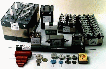

Если конкурс по акку закончился, то хотелось бы выслушать мнения по применению ионисторов в веломобиле. А также советы где взять, как спаять, на чём испытать. Вот некоторые сведения из инета.
Разработка и производство суперконденсатора (ионистора)
Описание технологии
Суперконденсаторы (ионисторы) это новый, динамично развивающийся тип источников тока, занимает промежуточное положение между аккумуляторами и традиционными конденсаторами. По сравнению с традиционными аккумуляторами имеет более высокую (более порядка) удельную мощность, но низкую удельную энергию. По сравненю с конденсаторами - более высокую удельную энергию при сопоставимом уровне удельной мощности. Суперконденсаторы (ионисторы), предлагаемые к производству в рамках проекта относятся к классу конденсаторов, использующих энергию заряда, сосредоточенного в двойном электрическом слое. Напряжение одного суперконденсатора составляет 1,8...3 В, номинальная емкость до 5000 Ф, вес до 1 кг., габарит 95 мм. на 120 мм. В процессе эксплуатации и хранения ионисторы не требуют обслуживания, работоспособны в широком интервале температур (-40...+70С), имеют длительный срок эксплуатации. Большинство ионисторов имеют низкий саморазряд и малую величину внутреннего сопротивления(менее 1 мОм). Энергия, запасаемая ионисторами может достигать 50-60 дж/г, а мощность десятки кВт/кг. Суперконденсаторы могут широко применяться в качестве кратковременным презаряжаемых источников тока с очень большим количеством циклов в режиме "заряд-разряд". Количество циклов до 1 млн. Рабочие токи ионисторов до 1000 А.

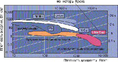

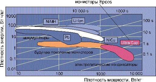

В отличие от аккумуляторов, действие которых основано на отложении химических элементов на электродах, ионисторы фирмы Epcos реализуют чисто физический (электростатический) принцип работы. Заряд/разряд ионистора происходит за счет смещения ионов электролита в поле заряженных электродов. Поэтому ионистор успешно функционирует в цепях с частым электрическим зарядом/разрядом (число циклов — более 1 000 000). Аккумулятор же обычно выдерживает не более тысячи циклов заряд-разряд с полным предварительным зарядом в каждом цикле.
Рис. 1. Сравнительная диаграмма энергетического потенциала аккумуляторов, электролитических (алюминиевых) конденсаторов и ионисторов.

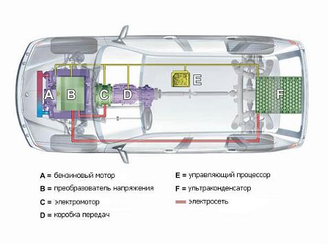

1. Автотранспорт:
для запуска дизельных двигателей и двигателей внутреннего сгорания;
для снижения расхода топлива за счет регенерации энергии при торможении автобусов и легковых автомобилей.
2. Железнодорожный транспорт:
для запуска дизельных двигателей локомотивов;
метро, трамваи.
3. Электромобили:
гибридного типа (HEV);
автомобили на топливных элементах (FCEV);
применение в составе интегрированных стартовых генераторов (ISG).

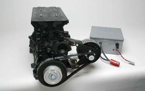

А вот ещё информация по реальному применению суперкондёров......
Производитель Electrocharger в рекламе товара делает главный упор на повышение тяги двигателя в режиме интенсивного разгона, и уж во вторую очередь — на экономии топлива.
Состоит комплект из электромотора-генератора в одном лице, который ставится на место штатного генератора и соединяется с двигателем обычным ременным приводом (выпускается набор кронштейнов-переходников практически для всех распространённых марок автомобилей), а также блока суперконденсаторов (размеры 18 х 30 х 58 сантиметров), где размещена и электроника управления. Есть ещё немного проводов, да датчиков.
.Блок конденсаторов ставится вместо штатного свинцово-кислотного аккумулятора. Так что весь набор увеличивает массу автомобиля совсем немного.
Вес комплекта — около 32 килограммов. Вычтите из этого штатные аккумулятор и генератор, которые выброшены.
Работает Electrocharger так. Пока автомобиль движется равномерно, "железяка" на ДВС исполняет роль обычного генератора и поставляет электричество в сеть автомобиля, заодно заряжая конденсаторы.
Схемы работы комплекта при ускорении, равномерном движении и замедлении автомобиля. Стрелками показаны потоки мощности (иллюстрации с сайта alphamaleperformance.com).
При плавном торможении, пока водитель не разрывает связь колёс и двигателя (а в США почти все ездят на коробках-автоматах, так что это — естественное состояние трансмиссии), происходит рекуперация — генератор направляет в конденсаторы часть кинетической энергии машины.
При разгоне генератор превращается в электродвигатель, помогающий ДВС. Прибавка мощности составляет 15 лошадиных сил, которые, заметим, берутся не из топлива, а из конденсаторов, заряженных ранее.
Поскольку та зарядка происходит либо на частичных нагрузках ДВС (когда удельный расход топлива невелик), либо и вовсе — из даровой энергии, забираемой при торможении, отсюда появляется и экономия топлива, особенно заметная в "рваном" городском ритме.
Зато и стоит предложенная американскими инженерами переделка машины сравнительно недорого.
Интересно, что в комплект входит зарядное устройство, позволяющее "наполнить" конденсаторы и в гараже — от бытовой сети. Что тоже способствует экономии топлива.
Установка комплекта не только улучшает разгонную динамику, но и повышает максимальную скорость. Во всяком случае, на время.
Если давить педаль газа в пол без перерыва, электромотор будет добавлять свои 15 "лошадок" к ДВС в течение 2 минут — пока не разрядятся полностью конденсаторы.Плавное торможение будет "приводить конденсаторы в чувство", а при спокойном равномерном движении их полный заряд восстановится за 8 минут.
На картинке блок ионисторов в аккум.отсек и мотор-генератор.

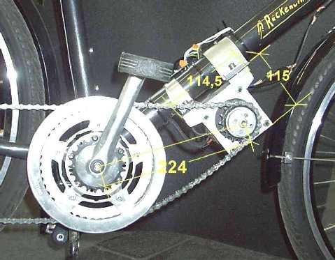

Добавлено спустя 15 минут 11 секунд:
А вот япоцы обещают мощность..............
Секрет прибора в том, что это фактически набор конденсаторов, электрические параметры которых подобраны по некоему хитрому алгоритму, а их совместная работа управляется встроенной электроникой.
Фактически, это виртуозное "жонглирование" напряжениями, токами и внутренними сопротивлениями, позволяющее достичь большей плотности энергии, чем для каждого конденсатора по отдельности.
В 2004 году группа намерена вывести на рынок устройства с плотностью энергии 40 ватт-часов на килограмм, а в 2005 году довести этот параметр до 60 ватт-часов на килограмм.
К 2007 году выпуск этих аккумуляторов должен достичь 300 тысяч штук в месяц.
Дело в том, что, используя батарею, получаем проигрыш по времени заряда-раз. Еду на работу-сработы остаётся ни-то-нисё ёмкости, которые вечером приходится подзаряжать, значит вожу лишнюю массу-это два. На маршруте у меня три моста, когла требуется дополнительная(и хорошая) тяга, остальное и сам могу "гнать".
Вот чем меня не устраивает металгидритные, тем более свинцовые, щелочные батареи!!!!!!!!

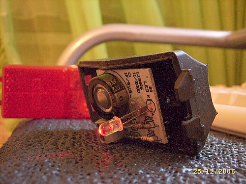

Вчера у себя нашёл в сарае СУПЕРКОНДЕНСАТОР! В заднем велофонарике. Ткнул батарейкой 3вольт. и "любовался" часа полтора.
Одна ФАРАДА! кондёр, диод и пара сопротивлений.
Денису на -10(минус десять) не пойдёт?
Ткнул в розетку и в ночь предновогоднюю.....!
Номер сообщения:#6  Непрочитанное сообщениеДобавлено: Ср дек 27 2006 14:23
Непонятно. Они или от внешнего питания должны работать, или от батарейки. В обоих случаях конденсатор вроде ни к чему. Или этот фонарик должен перед поездкой заряжаться?
Номер сообщения:#7  Непрочитанное сообщениеДобавлено: Сб янв 13 2007 14:02
ДАНО: Поездка на 8-12 км.
Быстрая зарядка(15 минут)
Подзарядка на спусках(большой ток)
РЕШЕНИЕ; Вместо ёмких батарей у кот. остаётся неистраченная ёмкость после поездки, но требуется длительная подзарядка(6-8час.) надо подобрать ионисторы.
Только про это разговор.
Добавлено спустя 5 минут 27 секунд:
А фонарик питается от штатного генератора, только на перекрёстках и других остановках продолждет светить продолжительное время!
Надо попробовать увеличить мощность нагрузки.
Номер сообщения:#8  Непрочитанное сообщениеДобавлено: Сб янв 13 2007 15:43
В MIT (как всегда) разработали новые ионистры на угольных трубках (лучше Li-po). так сто есть надежда, что когда-нибудь они заменят аккумуляторы.
Номер сообщения:#9  Непрочитанное сообщениеДобавлено: Сб янв 13 2007 16:25
3 вольта, на схеме контроллеров не видать, значит, диод на 2,5 В с гасящим сопротивлением
типичный ток - 20 мА, значит, потребляемая светодиодом мощность - 2,5х0,02= 0,05 Вт.
полтора часа, емкость конденсатора, грубо - 0,075 Вт*ч
мало
Alex, попробуй полностью зарядить и засечь время разряда
Номер сообщения:#10  Непрочитанное сообщениеДобавлено: Чт янв 18 2007 21:33
От аккума 10 вольт вольтаж повышался в течении 40 сек от2,5 вольта до 5,3 и останавливался. Нагружал лампочкой 3,6 вольт-спираль светила вполнакала секунд 30. МАЛОВАТО.
Кондёр 1 фарада, 5,5 вольт. 94 года выпуска. МОЖЕТ ЭТО НЕ ИОНИСТОР?

Немного не так.
Лучше приобрести комплект: электродвигатель на 250-500Вт, контроллер к нему, пара звездочек (80 и 11) цепь четвертинку.
Кроме того, понадобятся 2-3 батарейки 12в 12 А*ч и зарядное.
Увеличивая емкость АКБ можно, поднимать пробег до 50-70 км и более. Установив двигатель мощностью 1000 Вт мах скорость можно повысить до 50 км/час.
Есть вариант с мотор-ступицей. Мне не нравится. На любителя. Причины изложены на моем сайте.
