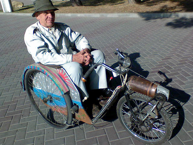

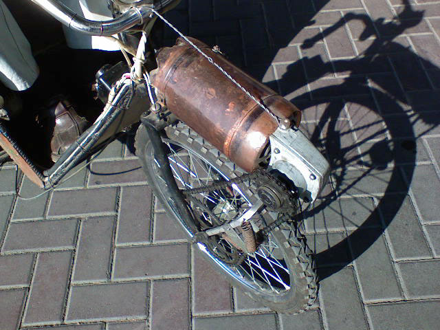

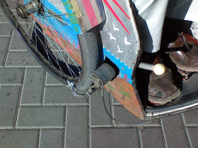

На набережной с большим удивлением заметил "живую" конструкцию электромобиля! Пенсионер-электрик за год(неизчего собирать-его слова) создал своё детище. Я обещал познакомить с его конструкцией любителей-самоделкиных. Снимал на мобилу. Имя, адрес забыл спросить.
Впереди тяговым двигателем служит СТАРТЁР от ГАЗ-51 через редуктор от трубореза. На правое колесо через ФРИКЦИОННУЮ передачу ещё один мотор! Под сидением аккумуляторы. Заряда хватает на на 4 часа прогулки. И ЭТО ВСЁ ЕЗДИТ!!
Номер сообщения:#2  Непрочитанное сообщениеДобавлено: Ср ноя 07 2007 03:32
У него покрышка низкого давления и даже не слик. У меня уже почти нет сомнений, что с фрикционной передачей особых проблем не возникнет.
Зачем только ему два двигателя - не понимаю.

Дедуля поставил два двигателя по тому что стартер больше 10-ти минут работать не может - перегревается. Видимо он используется кратковременно, что-то типа форсажа. А маршовый двигатель у него второй, которій работает через фрикционную передачу.

Очевидно, он трогается на стартёре, а поддерживает скорость вторым мотором с фрикционом. Мы не ищем лёгких путей.
Номер сообщения:#8  Непрочитанное сообщениеДобавлено: Вс ноя 11 2007 14:50

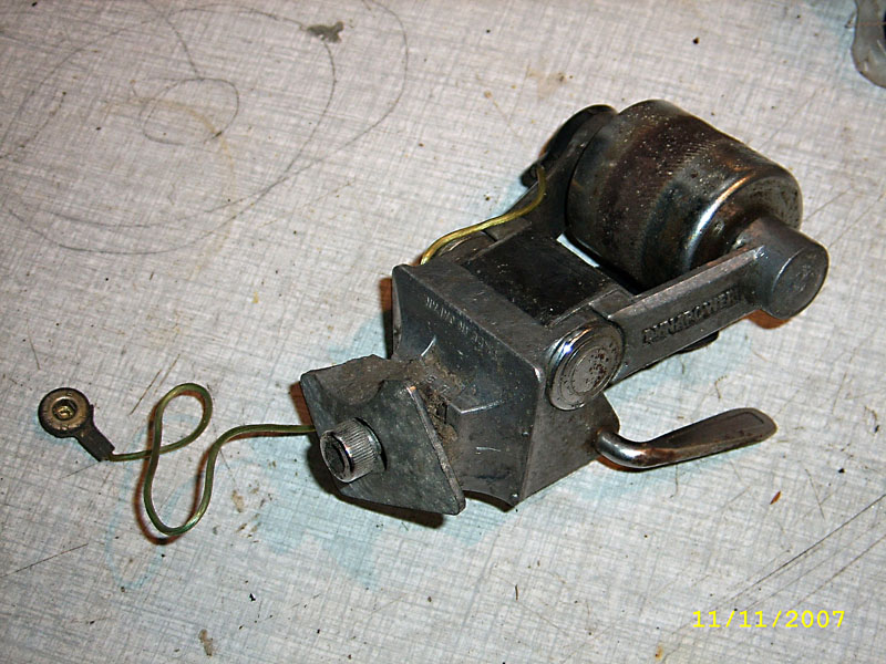

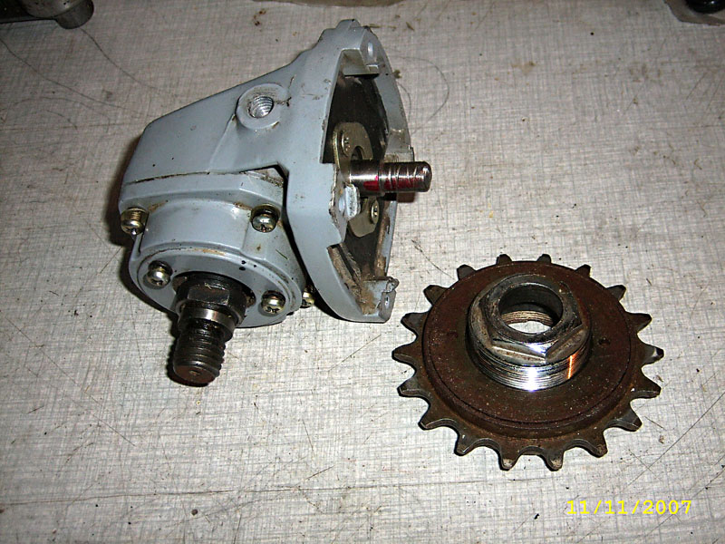

Вот редуктор от болгарки с передаточным числом 1/3 с отрезком вала. Вот дедуля к нему стартёр и присоединил.
Генератор от "лёгкодорожного". Интересно место крепления на вел-где обычно подножка стоит. Фрикцион (сталь) работает по центру покрышки.

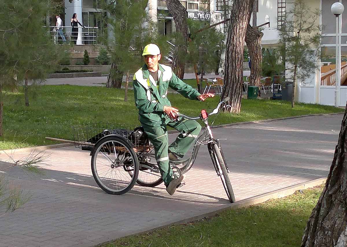

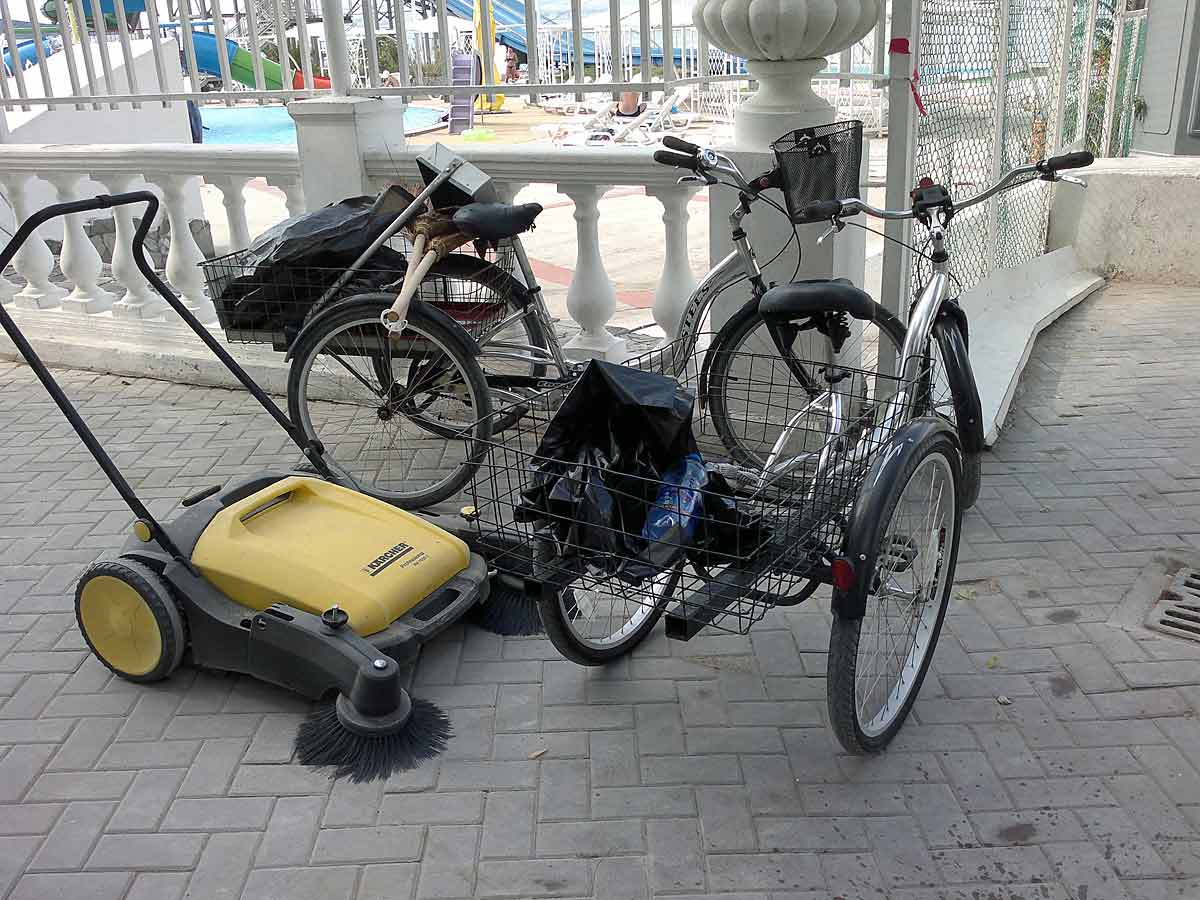

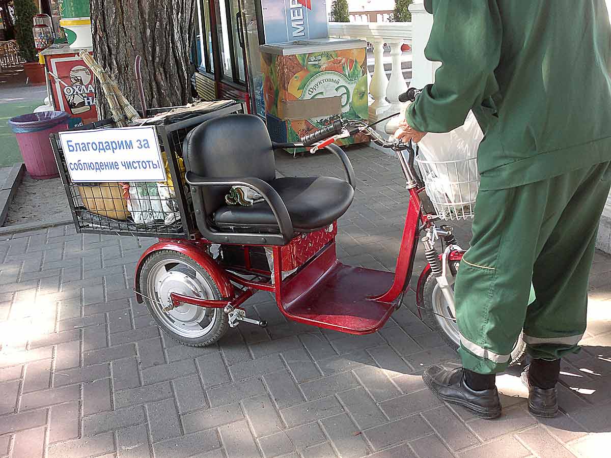

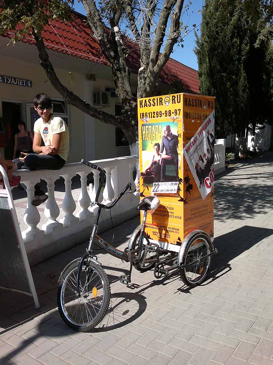

Докладываю... Удивление вызвало метров 100 ! велодорожки! Геленджик из деревеньки реально превращается в благоустроенный город. Открылся аэропорт. Набережная 8 !! км.! И чего на ней я только не видел! "Работники метлы" из солнечного Таджикистана рассекают на трехколесниках. Бригадир на электротяге.
Добавлено через 2 часа 54 минуты 6 секунд:

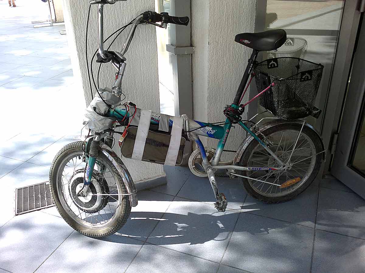

Не удалось поговорить с автором электровелика...

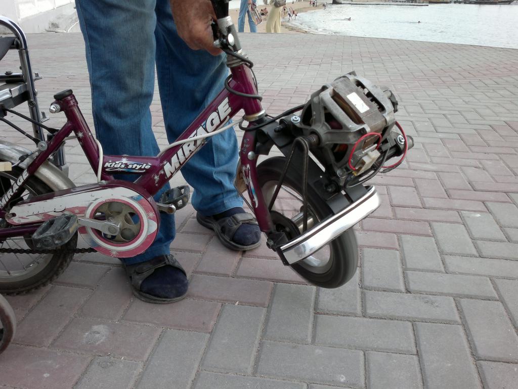

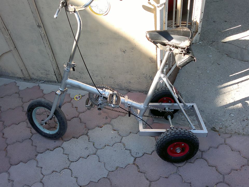

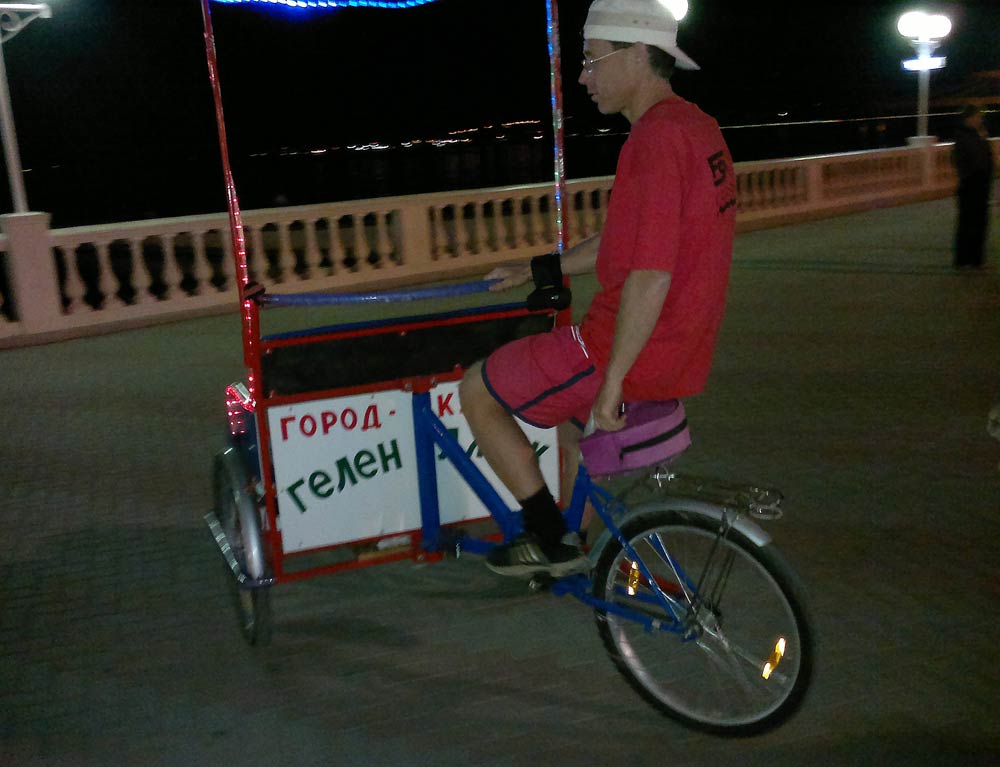

Оригинальный привод на ВелоАфише! Левая педаль соединена шатуном с кареткой, от каретки привод на левое колесо. Первый раз такое решение вижу.
И никаких промежуточных валов.
Сам думал и рисовал подобный привод, только сразу на два задних. Три каретки, две-три системы, объединенные в подобие коленвала. Соединять вместе - за педали. Два передних и два задних переключателя. Ну и что. Зато все напрямую без промежуточных валов.
Вот только колея у таких аппаратов будет только одного размера...

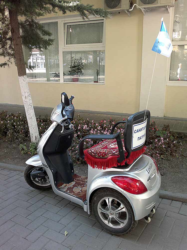

Однако, если вернуться на набережную, можно увидеть и "санитарный патруль" на эл.тяге.
Велосипедов развелось "просто тьма"! И все ну очень "полноподвесы". Насчитал, как минимум ,четыре велопроката. 100 руб-час. На фотке рабочий остановился послушать уличную скрипачку, развернулся "на пятачке". Вот преимущества дельта рикши.
из нерализованного---ставим на каретку трёхколёсного вела две звезды--одинаковые. потом делаем задний мост с двумя полуосями. посредине ставим две обычных односкоростных трещётки--каждая на свою полуось..соеденяем звёзды с трещётками двумя цепями.так как цепи на велосипеде не очень длинные---можно смириться. вот только натягивать трудновато будет...

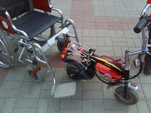

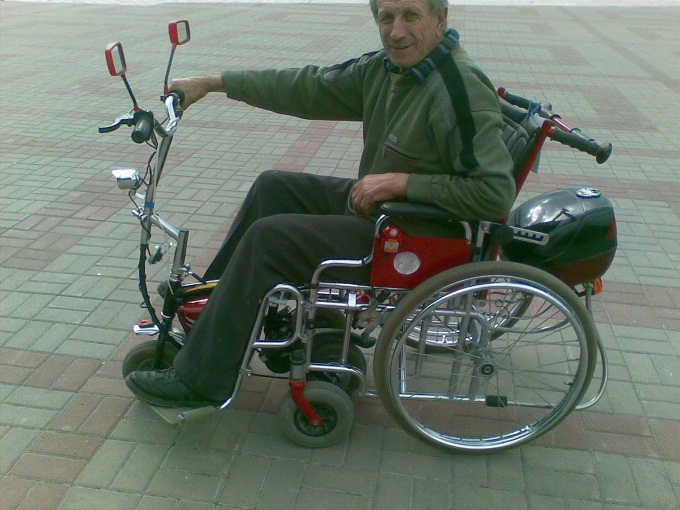

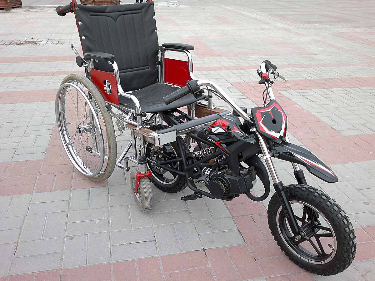

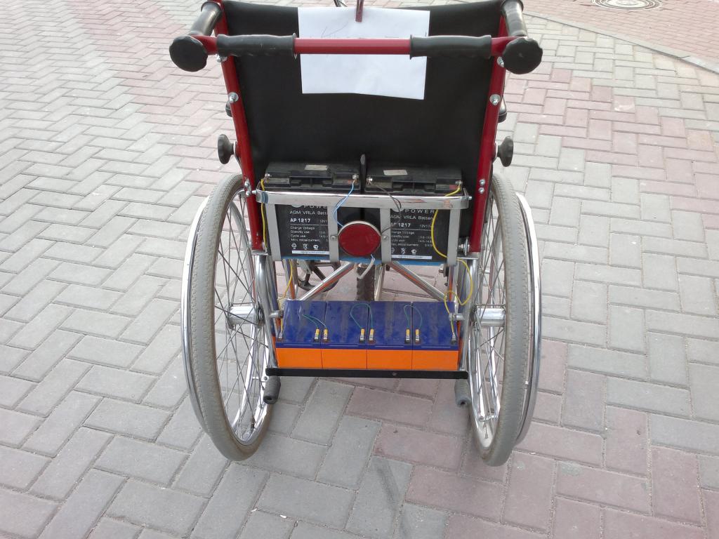

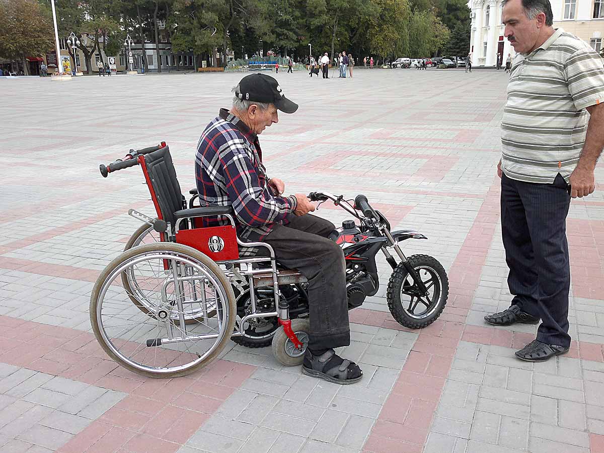

Очередная встреча со старым знакомым! На сей раз д.Боря, 72-х лет, сторговал на моих глазах вот такой симбиоз-инвал.коляска и детский скутер. Однако, на мото его шугают с набережной. Продал москвичам-инвалидам четыре таких тележки. Я его подбивал на двухместную конструкцию. Обещал "посображать". Может через годик опять встретимся??

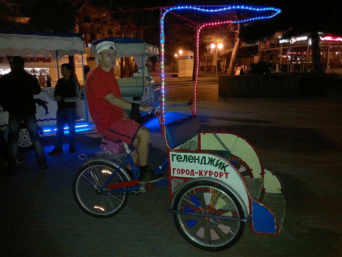

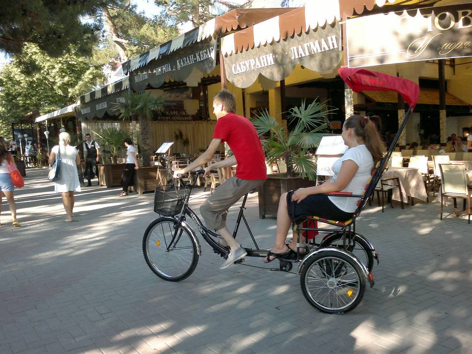

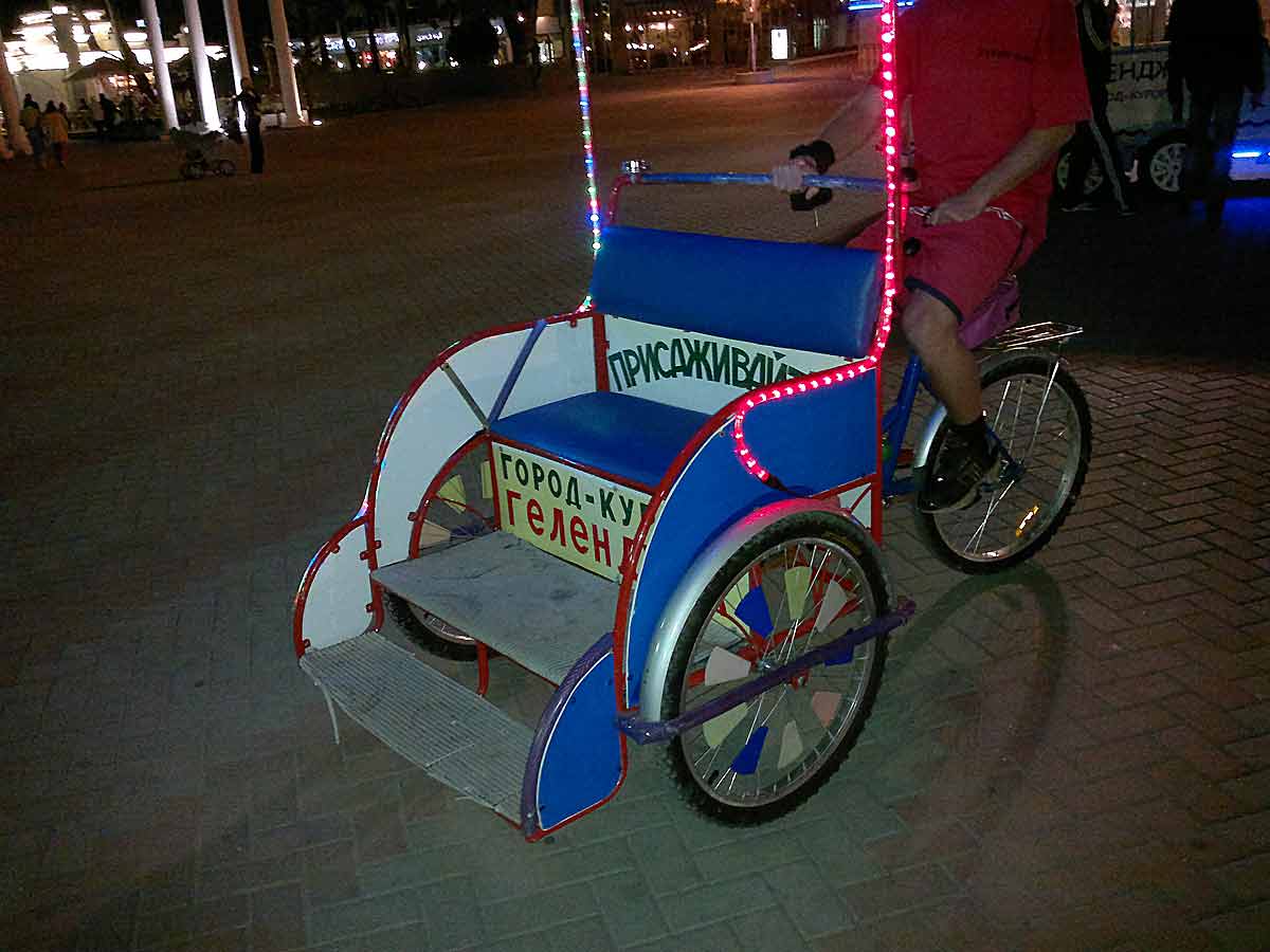

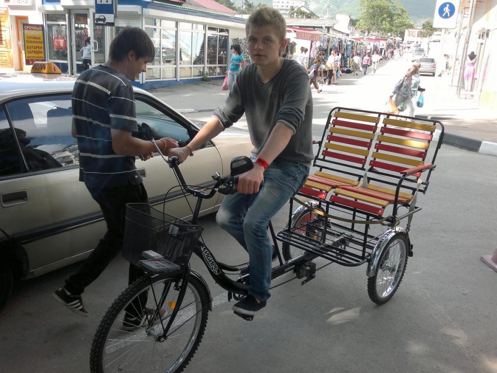

В субботу произошла еще одно интересное знакомство. Иван занимается прокатом рикш. Он купил заводскую, маде ин Воронеж. Нанимает водил на лето. Вот три фотки.

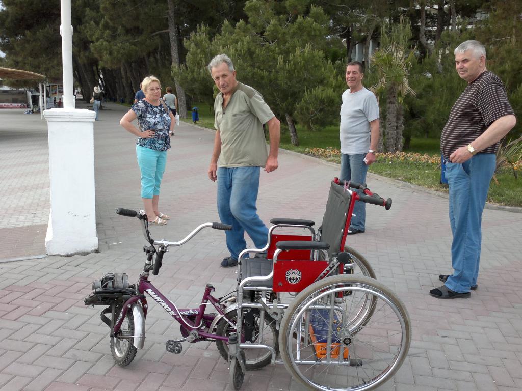

Июнь 2012г.
Комментарий к файлу: Рикши в велопрокате
Комментарий к файлу: Велорикша Сибирь. Три скорости
Комментарий к файлу: Самоделка пенсионера-конкурент д. Бори
