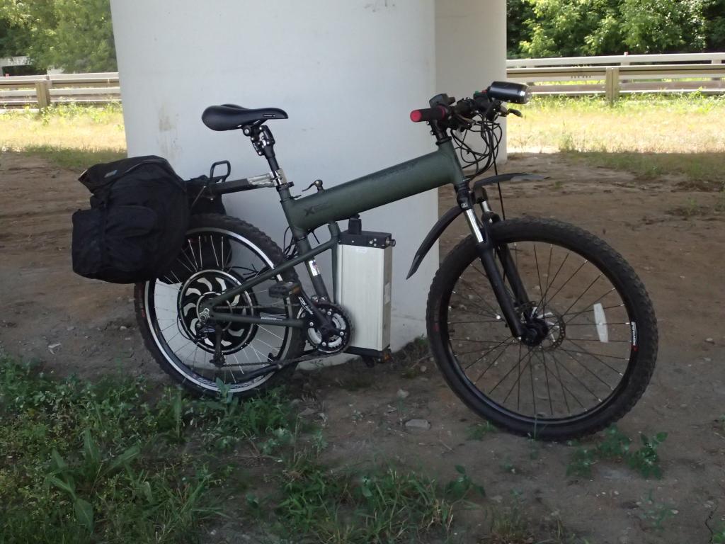

Взял погонять на пару неделек

О, классека. Сколько колесо весит, кг 10?

Завидую, собираю свой на базе "Чоппера" с передним приводом.
Самопал, что ли? Аккум висит, как вымя коровы. А рама-ещё потолще и пониже, то как раз и для аккума и удобства посадки.
 Заголовок сообщения: Re: Golden Motor 1.5 кВт
Номер сообщения:#4  Непрочитанное сообщениеДобавлено: Вт июн 22 2021 22:31
Кстати да, неэстетично - обычно подобные аккумы за подседельной спрятаны.

Вес заявлен 27 кг (мой буррито легче, и заметно), модель полностью заводская серийная, несколько непривычная компоновка потому что это ещё и - тадам! - складное!
Расположение аккумулятора считаю удачным, как раз задействовать пустоту перед кареткой, чтобы не растягивать раму на полметра.

Значит так. Едет эта хреновина 40-45 км/ч, чаще 40. В гору 35-37, тут я помогаю педалями и выходит те же 40. На спусках мееееедленно вытягивает 50, и тут обычный велосипед будет быстрее. Педали используются на небольших скоростях - в пешеходных зонах, также помогаю при старте для более быстрого разгона. Запас хода - 1 час.
Стоковая комплектация конечно ужасна, но я не вправе её менять.

Я прикидывался к мотору подобной мощности у знакомого веломастера, там одна мотовтулка весит ~8кг.
Проблема колёс с "прямым приводом" - чтоб получить достаточный момент БЕЗ механической редукции нужно иметь большой радиус магнитого зазора, кучу мощных магнитов и туеву хучу хоть не золотых, но медных обмоток.
Если перемотать подобный мотор на меньше витков и подвесить в виде миддрайва с механической редукцией, да вольт/ампер побольше, с него запросто можно будет снять киловатт 10.
С подвесных моторов подобного веса кваншунь снимают ~20квт в пике (74в, 300а) несмотря на заявленную мощность в 3 киловатта :))
Впрочем, это уже далеко не мопеды даже, там и батарейка нужна соответствующая, и рама, и подвеска, и вообще :)
На моторчике весом в 750гр с где-то 9х редукцие ремнём на моём пепелаце с аэродинамикой холодильника и общим весом под 170 я разгонялся до 46кмч в пике, причем технически на такой скорости можно ехать без перегрева очень долго (эффектвностть под 90%). На 24в батарейке! Но динамика разгона как у улитки правда :).
Моторы прямого привода - колоссально неэффективны, зато неубиваемы как танки, да.

У этого динамика как раз охренительная, я думаю, что на старте даже от шоссера может уйти. А если динамика тухлая - это значит и мощности нет, обороты есть мощи нет. Помнится на 500-ваттнике с регулировкой "помощи" катался, так вот, на любом уровне "помощи" он достигает одной и той же максимальной скорости, только с разной динамикой, и на низких уровнях он может не выйти на максималку только за счёт например, встречного ветра или подъёма.
Также хочу заметить, что всё, что мощнее киловатта - ТОЛЬКО прямого привода, никаких редукторников. Также подобные мощности нельзя использовать как кареточные - велосипедная трансмиссия не рассчитана на такие нагрузки.
Ещё предполагаю, что, поскольку изделие стоковое, мотор в некотором роде дефорсирован, т. е. разогнать его тем же вольтажом вполне ещё можно. Но зачем?
Прикол в том, что у меня контроллер с ограничением по току, что необходимо для работы с маленькими моторчиками. Имея 8кг "термальной массы" и большую площадь рассевания, ты можешь позволить себе вкачать в него с места полтора киловатта, из которых больше половины уйдёт в тепло и получишь "хорошую" динамику (да, как у шоссера - 750в - пеплохая мощность для спринтующего НЕ профи), но у меня потери меньше во многие разы, и пиковая мощность И эффективность (88%) достигается исключительно на пиковой скорости.
Да, я могу повысить момент в два раза (контроллер позволяет выдвать до 120 ампер в пике), но это очень быстро перегреет и его, и мотор, а моторчик стоимость 40$ не имеет термодатчика, увы.
Ыыы, дурацкие легенды. Когда я ломлю стоя на на маленькой звезде спереди, *момента* гораздо больше чем на любом моторе кроме как с мощностью как у мотоцикла, а момент (и точнее даже - натяжение цепи) всё и ломает. Просто не нужно иметь спереди маленькую звезду, но это очень просто с системой 1x и "сковородкой" спереди и сзади, киловатт-полтора выдержит без проблем - полтора киловатта - обычная спринтерская мощность профессионального велосипедста, а её выдерживают ажурные рамы шоссеров... и чсх, мощность подаётся по *синусоиде", сиречь пики момента почти в два раза выше, чем средняя мощность мотора на такой же мощнсоти.
Вот если и ТЫ сильный, и мотор сильный, и всё это сложить - вот тогда могут быть и проблемы (2+ киловатта).
После высадки аккумулятора часом почти безостановочной езды мотор чуть тёплый всего лишь.
