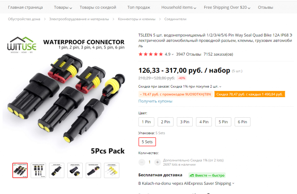

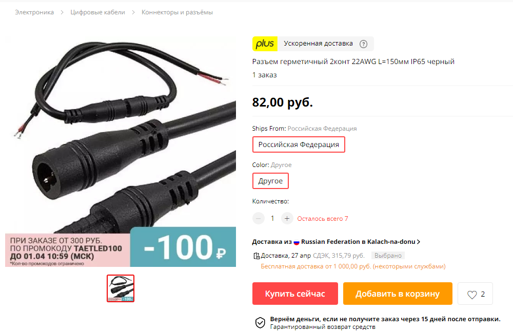

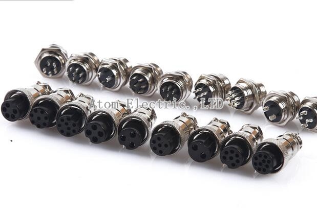

А уж на Али то их - как добра за баней - на любой вкус:
Вложение 2021-04-17_10-14-09.png больше недоступно
Там дальше начинаются уже тонкости, что мне надо без защелки, и т.п. :)
В чип и дипе еще были тоже водозащищенные разъемчики, но там каждый раз надо кольцо такое завинчивать/отвинчивать на них (а мне надо, "просто воткнул-поехал")
Вот просто кто-нить может брал уже подобное себе, с али или где-то?

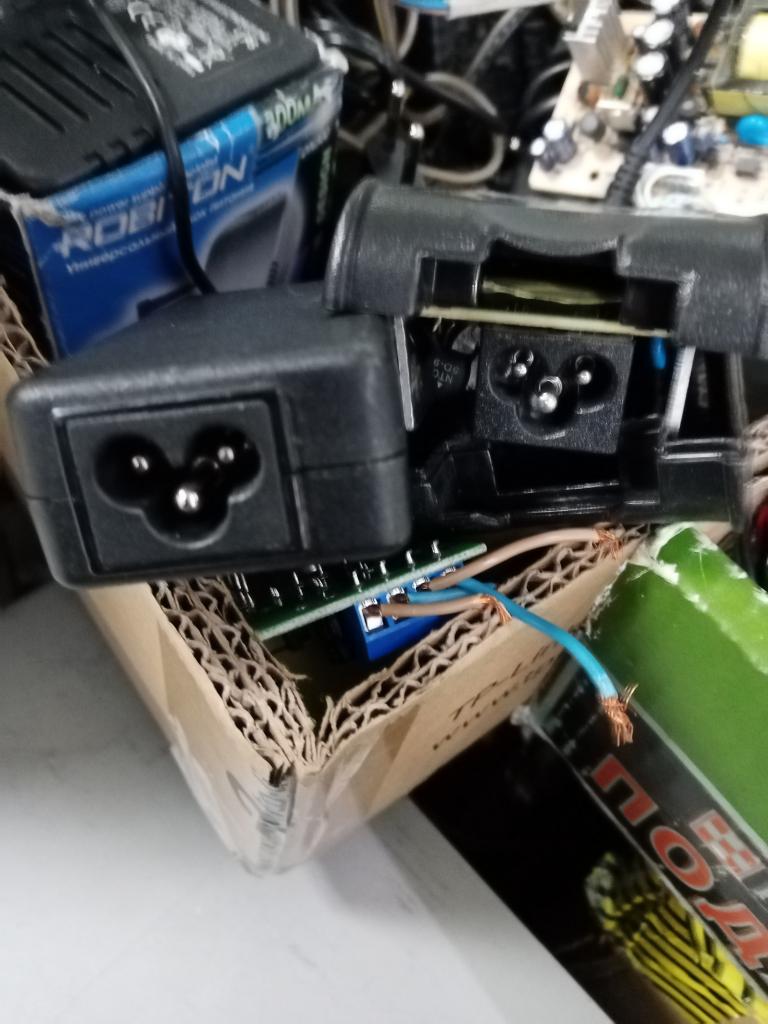

Заехал сегодня в одну тюнинг-мастерскую по автоакустике - там мне показали все те же китайские гидроизолированные разъёмы (с резиновой манжеткой, и защелкой) - и послали на Митинский радиорынок
Приехал я на радиорынок сей :) - все перерыл тут, всех на уши поставил - ну нету таких силовых разьемов
Но в ходе рытья, меня заинтриговал кабель питания микки-маус :) вот можно из него скустарить что надо, залив в его гнезде 2 допконтакта, скажем крутым каучуковым клеем Tytan Classic Fix (он держит пластик, как зверь) - и спилив со штекера, эти же 2 допконтакта
Но проблема здесь - трудно гнездо под микки-маус, найти в рознице (вот провод питания со штекером - пажалста)
Пойду поищу гнезда микки-маус...
Добавлено через 31 минуту 25 секунд:
https://otvet.mail.ru/question/181082693
Добавлено через 5 минут 2 секунды:
Микки-маусы, характерны для техники LG
Добавлено через 5 минут 21 секунду:
Ну наконец- то я нашол на митинке, эти серяные гнезда микимаус!
Они "добываются" из блоков питания (которые, по 100 рублей)
На большой штырек, сажаем +
На маленький штырек, сажаем -
(в целях "защиты от дурака", шоп не воткнуть + и - наоборот)
И разносим контакты + и -, вдаль друг от друга (как я и хотел, в той " идейке" указанной выше)
Будет крутое удобство, вкупе с крутой гидроизоляцией
(кому надо - Митинский радиорынок, 542 павильон, он на 3-м этаже тут)
Добавлено через 22 минуты 40 секунд:
Купил 1 бп такой с гнездом, и провод со штекером к нему, на пробу (бп сломанный за 100р, и провод тоже за 100р - итого 200р)
Добавлено через 4 минуты 5 секунд:
Купленный мною бп он Dell - т.е. не только LG, выпускает такое
(ну вот, несколько месяцев криков и оров по велоконторам и магазам электрики, вроде завершились успехом)
Добавлено через 15 минут 23 секунды:

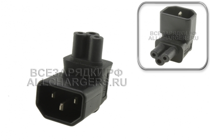

По-науке, эти микимаусы называются "IEC C5/C6"
Еще вот такая вот темка, бывает (на втором фото внизу): Переходник IEC C14 трапеция (female) - IEC C5 (Микки Маус, клевер, трилистник) (male), 10A, угловой, адаптер (жесткий), для сетевого оборудования (рабочих станций, серверов), источников бесперебойного питания (ИБП, UPS)

В конторах лишь разводят руками, и показывают одни и те же галимые китайские "водозащитные" разъемы с али (с пластиковой манжеткой, и защелкой)

Не очень понял, что именно хотите выразить данной фоткой? :)
 Заголовок сообщения: Re: Разъемы (мама-папа) - надежные удобные гидроизолированные, И которые часто можно встретить в продаже
Номер сообщения:#18  Непрочитанное сообщениеДобавлено: Вс апр 18 2021 22:28
Sil писал(а):
новые решения
Номер сообщения:#19  Непрочитанное сообщениеДобавлено: Вс апр 18 2021 22:37
Зарегистрирован: Пт апр 16 2021 10:06
Сообщения: 203
Откуда: Дорогомилово
Поблагодарили: 5 раз.
Моя велотехника: Евелочетверайк
Имя: Артем
Ну и как именно, оно поможет в электровелосипеде?

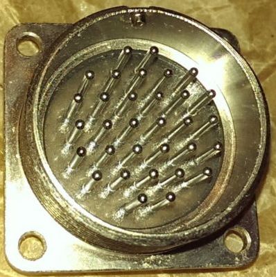

Не нравятся китайские - пока ещё можно найти наши.
В ШР герметизирующие прокладки при желании можно и самому сделать, хоть из резины, хоть из силикона. А уж накидную гайку по силе прижима ни с какой защелкой не сравнить.
Особенно мне вот такие когда-то нравились (2РМГ)
Там штырьки впаяны в стеклянную пластину, которая составляет единое целое с корпусом. Более герметичных разъёмов наверное уже не может быть.
