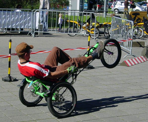

На некоторых машинах без сервоприводов на управление курсовая коррекция (например, от резких порывов ветра) осуществляется подтормаживаем, что вызывает момент на поворот а-ля танк.
И на тэдполах с разделёнными ручками реально можно рулить чисто тормозами на скорости, если резко зажать.
Но: На машине тормозится сразу пара боковых колёс, да и на тэдполе колеса находится перед ЦТ. Насколько мне известно, на дельтах попроще частенько привод только одного колеса, и хотя это *заметно*, но совсем не сильно - минимальное подруливание во время езды в крутую горку на низкой передаче, например (когда идут реально мощные моменты на одно колесо).
https://www.bentrideronline.com/message ... ostcount=2
Плюс, эффект тем сильнее чем шире колея, же хочу колею поуже и поворот "задом" можно просто интегрировать с передним подруливанием - да, навык придётся вырабатывать, но врядли это так страшно.
Что забавно, если поставить *ОЧЕНЬ* мощный мотор (у меня таких нет, но в теории), то можно поднять моментом передок и разворачиваться почти на пятачке как тот самый танк :)) Выглядеть наверно должно феерично.
Нельзя, даже в теории. Максимум - колёса будут пробуксовывать. Чтобы поднять передок, надо в дополнение к мотору поставить задние колёса от трактора Беларусь.
 Заголовок сообщения: Re: Дельта-трайк с активным контролем наклона реактивным моментом от моторов.
Номер сообщения:#8  Непрочитанное сообщениеДобавлено: Пт фев 19 2021 21:36
Если сделать развесовку как на Ринзлере-то? Да вообще без проблем :) Хотя... наверно, не в *моём* случае (худеть надо, эхехе)
К слову, у того же стрижа она примерно такая и есть, но ЦТ очень низкий, так что любый горки непочем.
Тогда и очень мощный мотор не нужен. Хотя поднимется ли передок, если одно колесо заблокировать - интересная задачка по механике. Ну и дифференциал нормальный нужен. Они вообще бывают для вело-техники?
С человеческой развесовкой и мощным мотором вопрос как контролировать опрокидывание назад.
