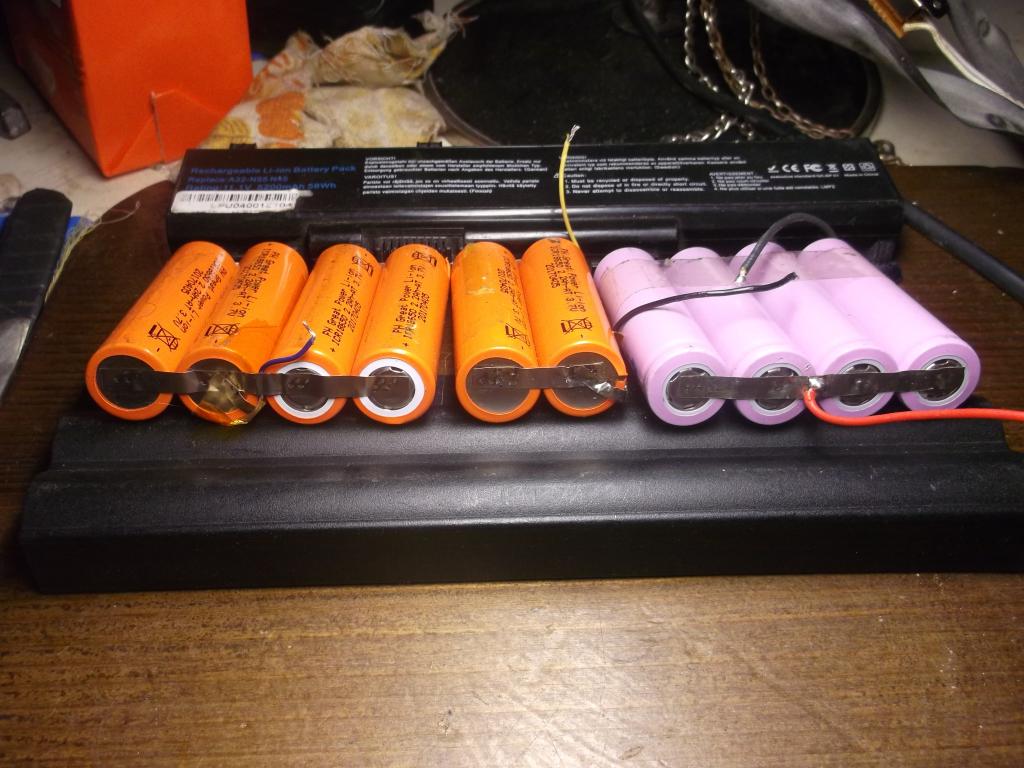

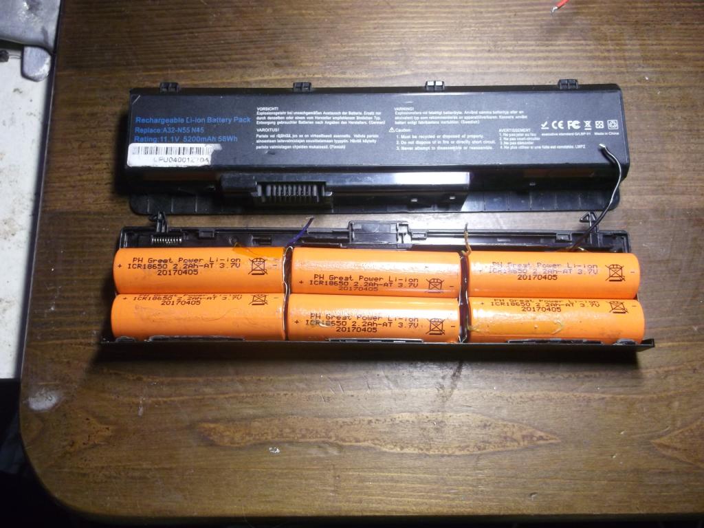

Самые удобные сборки аккумов от ноутбуков, это на 11.1 В и 4000...5200 мАч. Там по шесть штук, соединённых в параллель в три пары.
Когда вскрыть корпус, бывает на защёлках, то эту цепочку можно сложить двояко. Ту что я покажу, только в притык- 6 шт. рядом. На аккумах надпись 2200 мАч.

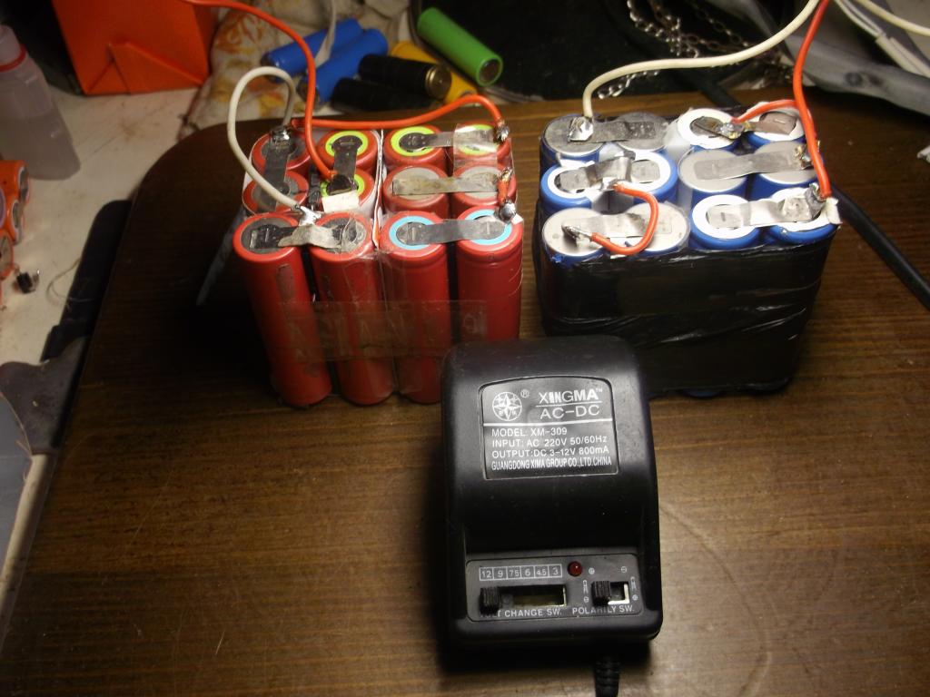

Если 2 пары- около 7... 8 В, то предварительно можно заряжать обычным регулируемым адаптером, макс. холостое напряжение у него до 15 В. Заряжается часов 6 при токе до 0.5 А. Но когда зарядится до 8.4 В, то начинает сборка нагреваться. Это не допустимо.

Взял фотомыльницу "FUJIFILM" 14 мега пиксель, вмонтировал литиевую формата АА на 3.7 В. Смонтировал в паре с "болванкой" и гружу файлы с него.
Добавлено через 3 минуты 30 секунд:
Ещё файлы:
Добавлено через 13 минут 41 секунду:
Чем сваривали элементы? Пацаны смогут повторить?
У меня очень мало пайки. Но паяльник на 60 ватт не должен перегреваться+хороший припой (у меня самодельный серебристый)+ортофосфорная кислота. Припой китайский на катушке- алюмин проволока, не мог догадаться, почему не паяет. Потерял года на такой ерунде.

Третий файл- 2 блока лития по 24 В, 4000 мАч

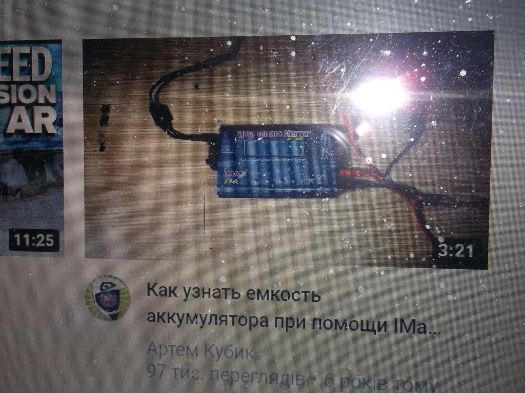

Может напишите формулу определения емкости аккума.
 Заголовок сообщения: Re: Свои батареи на аккумах 18650
Номер сообщения:#15  Непрочитанное сообщениеДобавлено: Чт окт 01 2020 01:36
почитайте https://mysku.ru/blog/aliexpress/82306.html (тут даже с примером и схемой нагрузки)

У меня АЙМАКС Б6, зарядник с балансиром, см. ЮТУБ.
Даю ссылку пересъёмкой.
