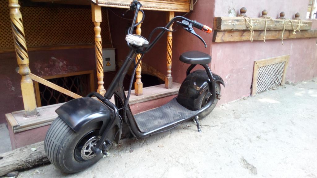

Тип : электро самокат :) на основе Citi Co Co :)

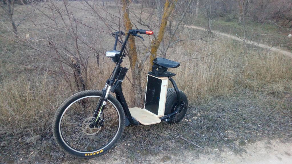

Конструкционные изменения : за основу взят серийный Citi Co Co из Китая :)
Укоротил раму на 25 см :)
Вынес энерго блок из основания снизу конструкции и поставил вертикально под седло ( что увеличило посадку с 5 до 15 см ) .
Приварил стандартную рулевую , под вело вилку , по ходу изменив угол атаки и подъëм :)
Поставил седло от мотоцикла типа Урал или Днепр , что добавило ещë аммортизации :)
Добавил вело тормоз на переднее колесо :) .
Зачем всë это : Citi Co Co не создан для городской квартиры на 5м этаже :) пришлось поизвращаться .
Уменьшил габариты и массу . Благодаря чему выросла скорость и маневренность :) .
Конструкция стала разборной и более компактной :) .
Аморт вилка и седло , а так же увеличенный нижний просвет , дали возможность превратить его в кантрийный самокат :) .
Да и просто интересно поработать с электро тягой :) возможно :) чуть позже :) сделаю из него трайк-лигерад или дрифт-трайк :) .

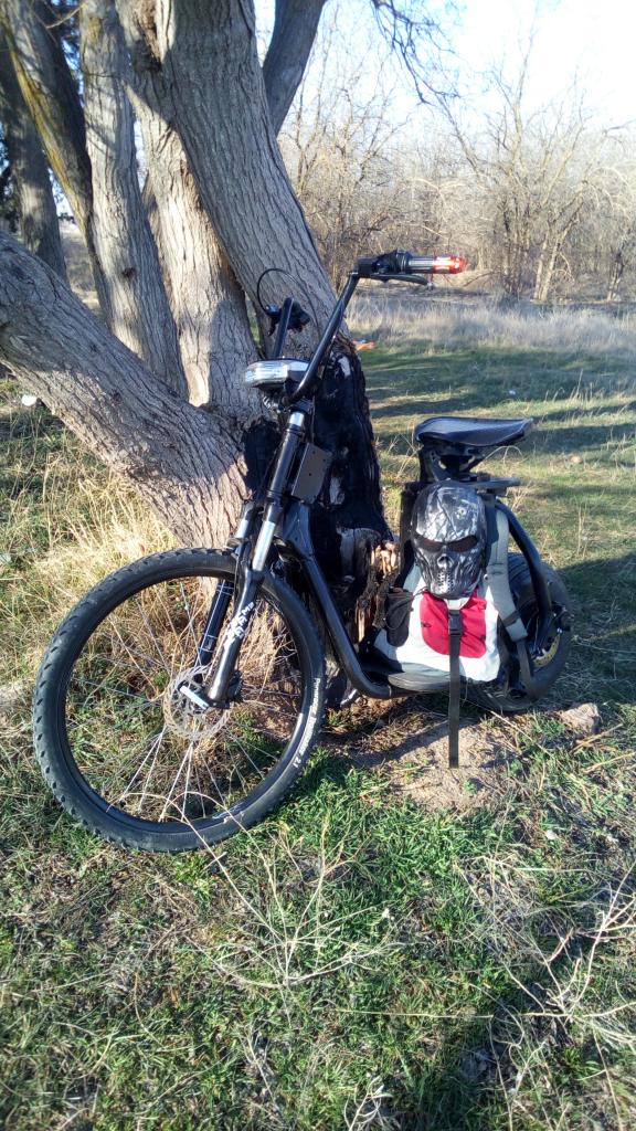

Электросистема : мотор-колесо 60 вольт 1000 ватт :) аккум 60 вольт 10 А\Ч ( маловат зараза , но для начала сойдëт ) . http://www.youtube.com/watch?v=cxCXlN1zQ54&app=desktop[youtube][/youtube] https://youtu.be/OKuVgE7yrc8 И пусть никто не спрашивал :) вот новый видос :) с краткой инструкцией по созданию ;) https://youtu.be/71wqsxuVHCc
