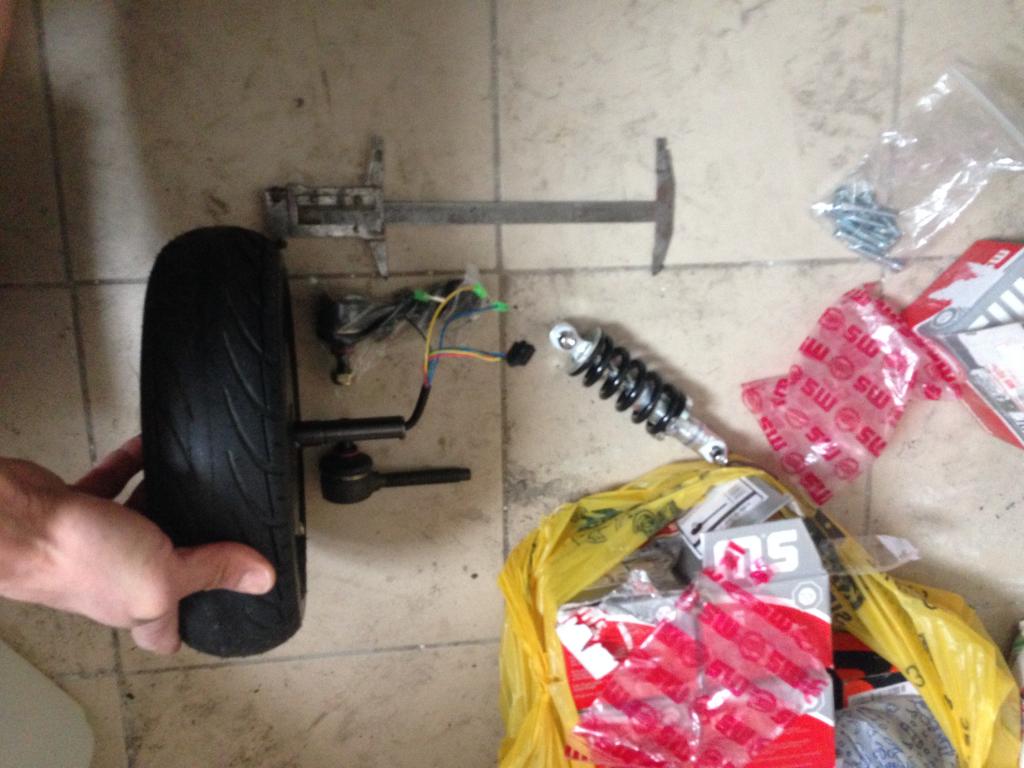

На данный момент купленно:
4 колеса
8 рулевых наконечников в качестве шаровых опор
4 велосипедных амортизаторов
12 метров трубы 30х30х1.5 мм

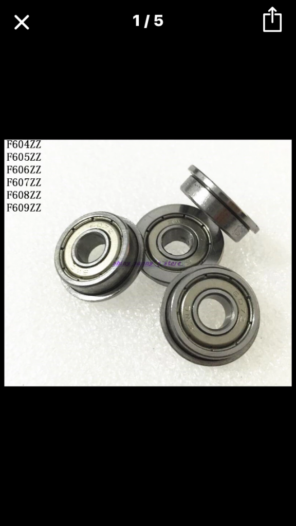

8 подшипников с буртиком 8х22х7 за место саленблоков на рычаги
4 шаровых с алиэкспресс 8 мм и 4 шт 6 мм для рулевых тяг и стабилизирующих на зад
И ещё мелочевка

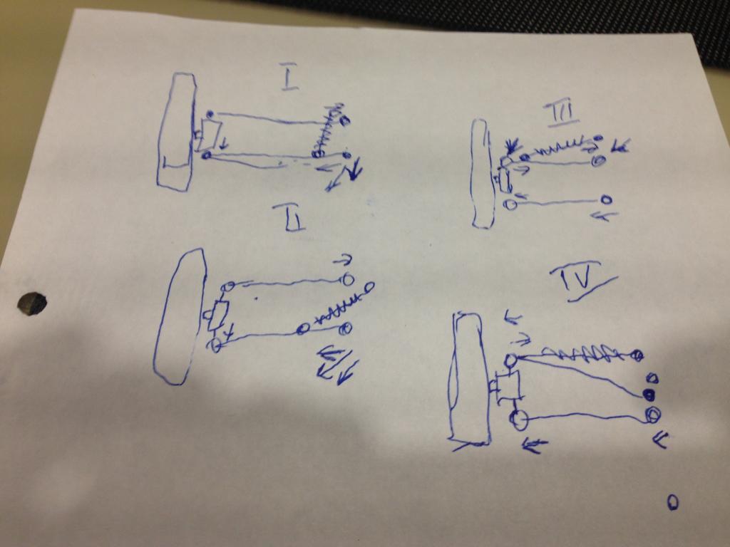

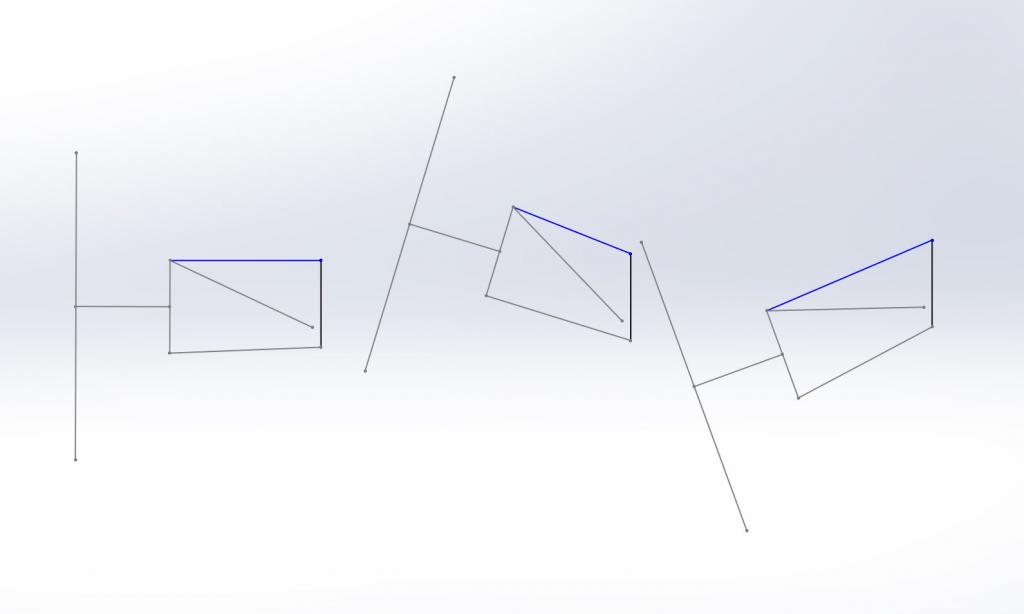

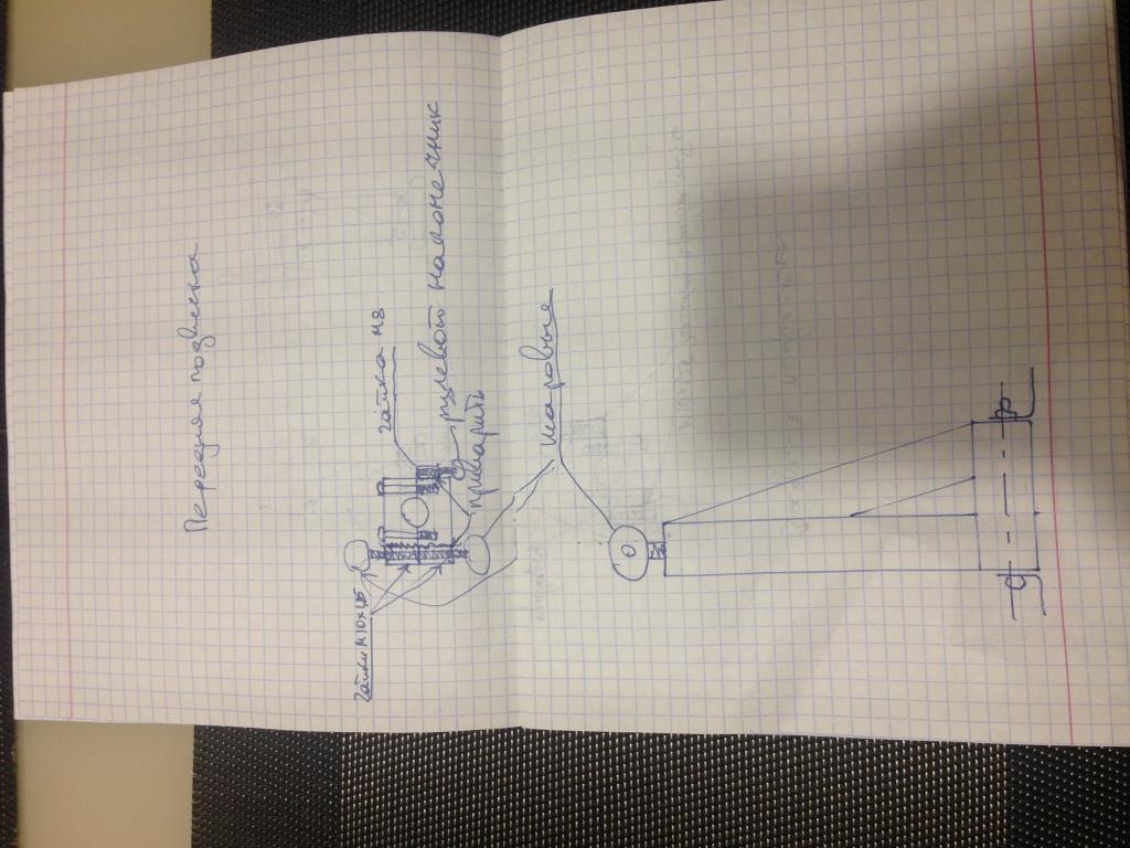

Набросал схемы подвески и распределение усилий в шаровых и саленблоках, пришёл к выводу что именно 4 вариант менее нагружен в узлах
за основу схемы мобиля беру эту

То что есть на данный момент
Комментарий к файлу: Скомпоновал из того что есть на данный момент

откуда столько желания пройтись по граблям?
 Заголовок сообщения: Re: "Детский" электровеломобиль
Номер сообщения:#5  Непрочитанное сообщениеДобавлено: Чт мар 08 2018 17:13
Зарегистрирован: Ср мар 07 2018 23:35
Сообщения: 9
Имя: Иван
Убедительно, значит рассматриваю 3 вариант

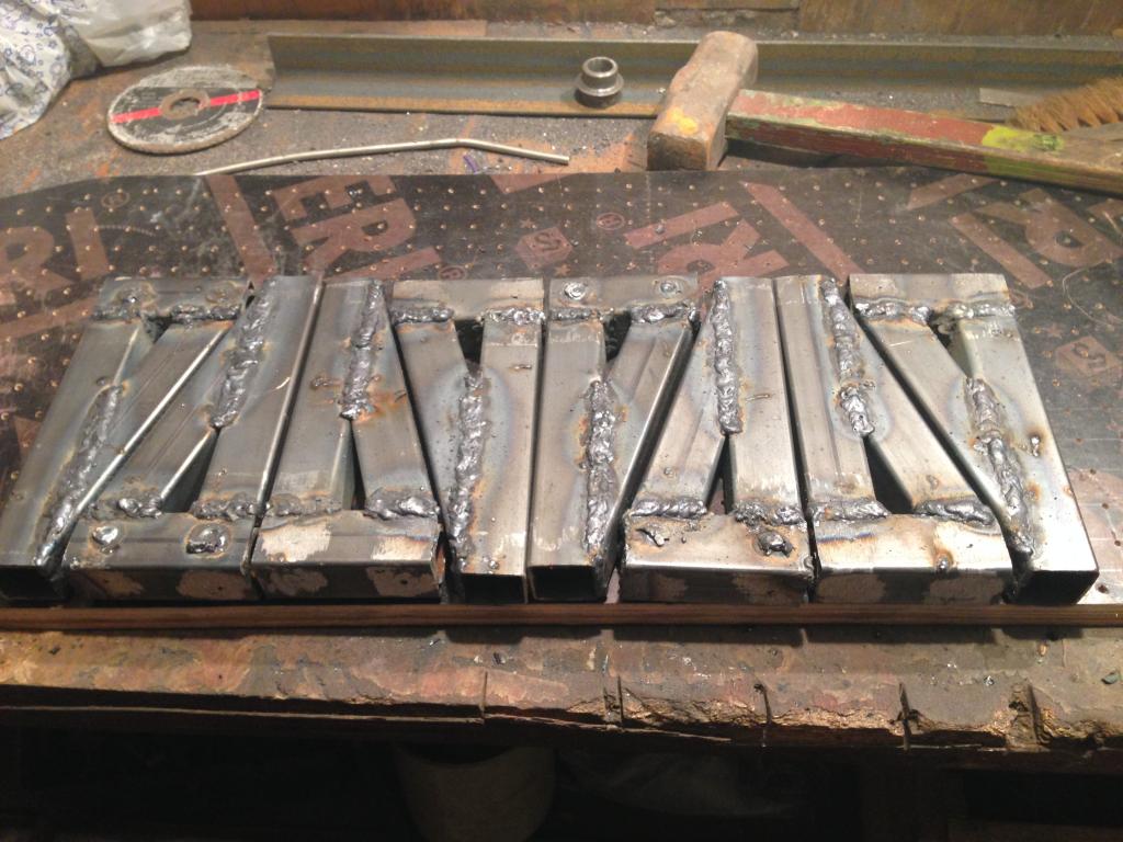

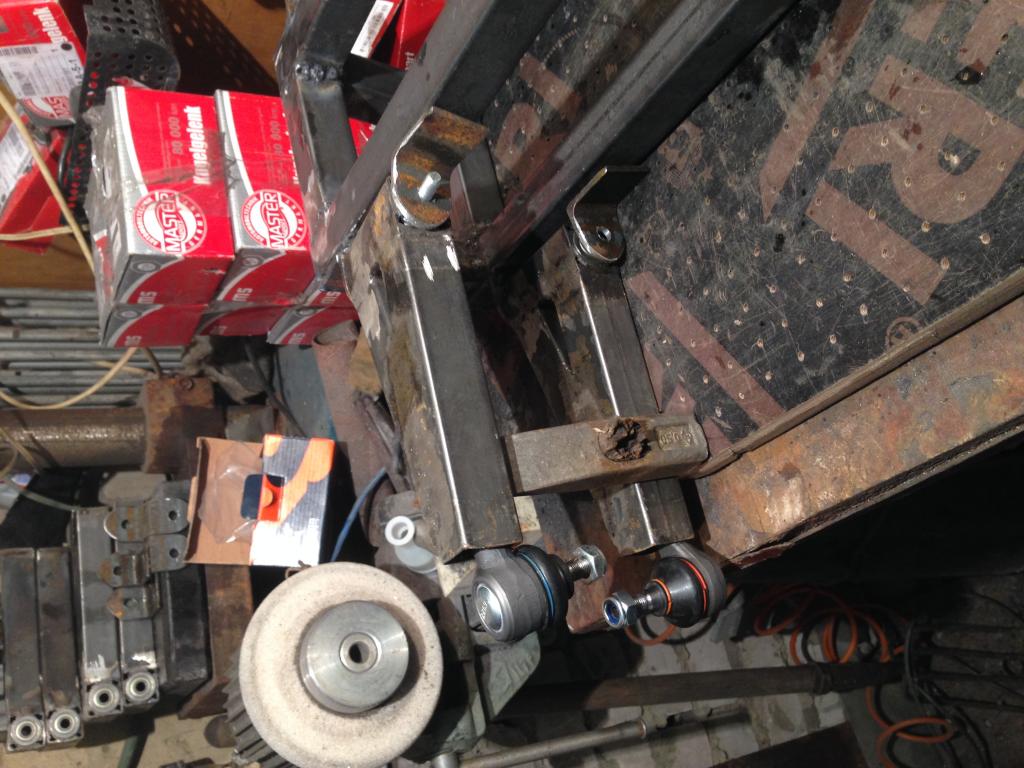

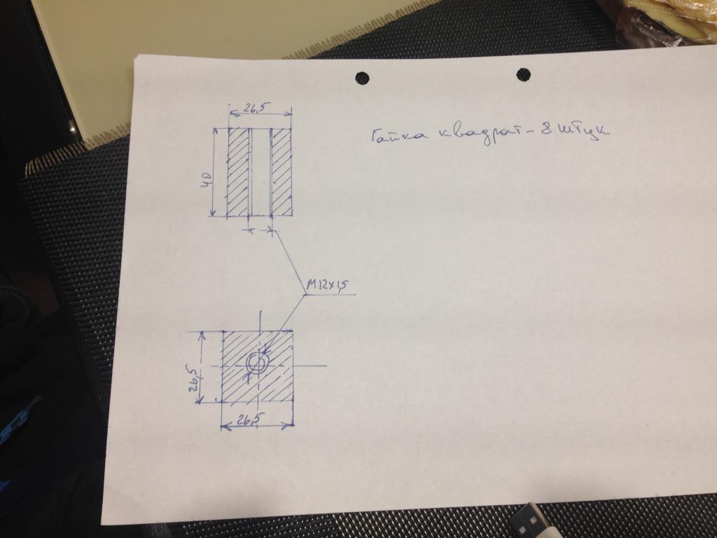

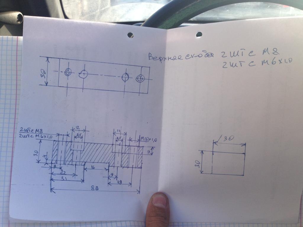

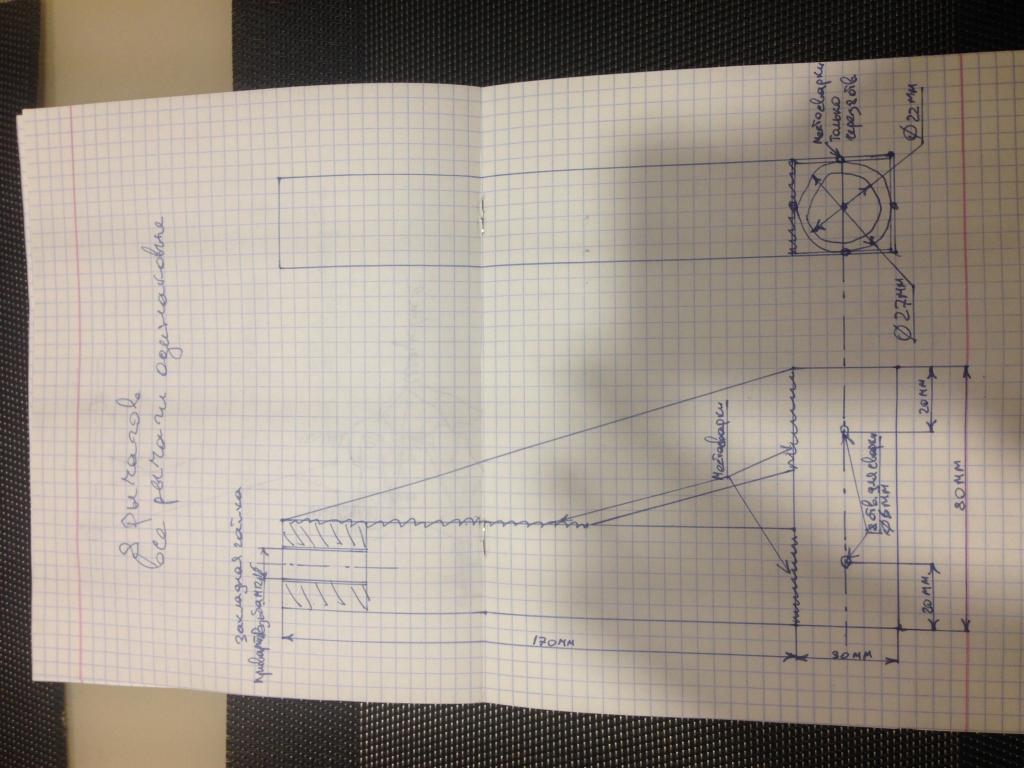

Добавлено через 5 минут 59 секунд:
Раз уж пошло обсуждение, то добавлю
Добавлено через 8 минут 48 секунд:

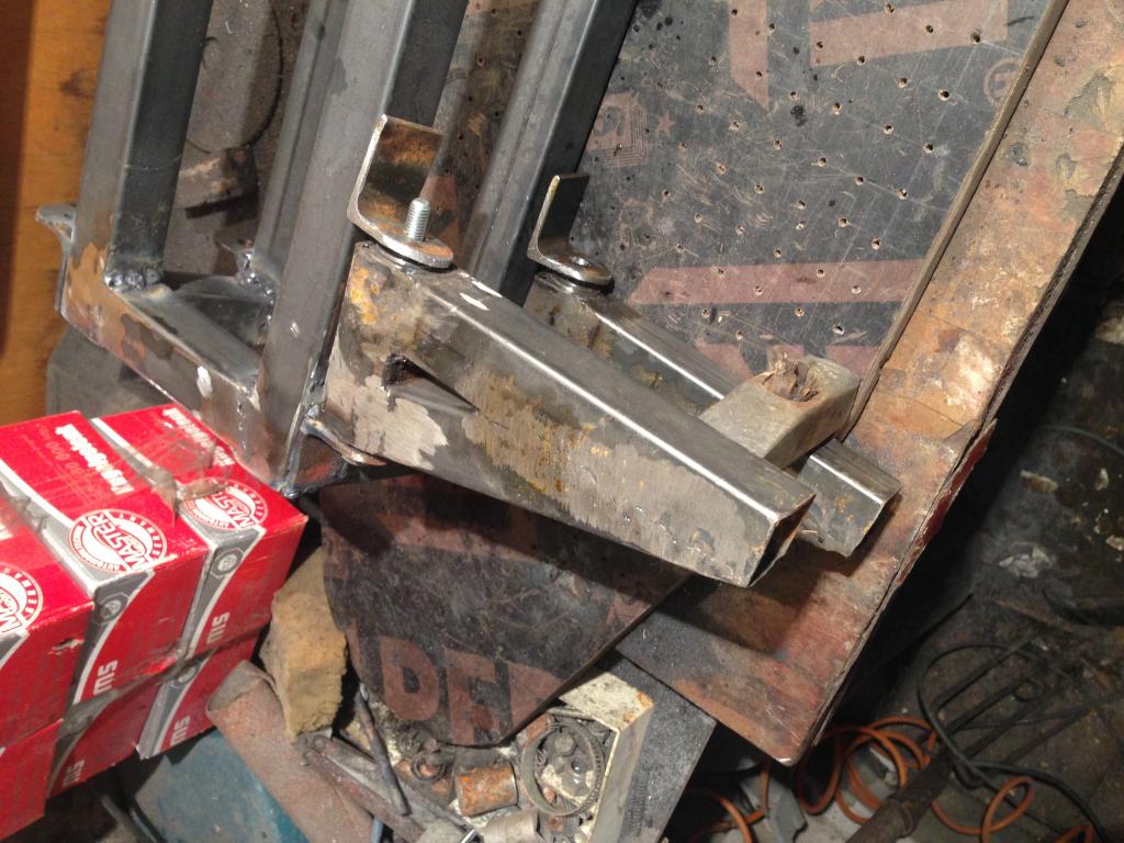

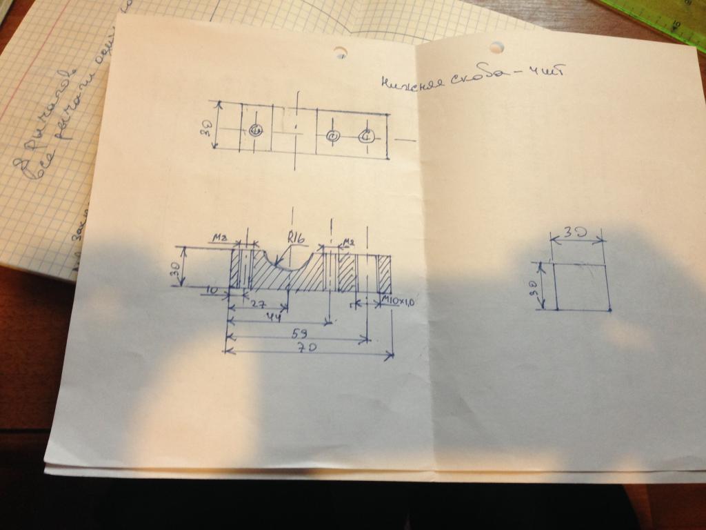

Закладная гайка вываривается внутрь рычага
Комментарий к файлу: Рычаг, 8 одинаковых
Комментарий к файлу: Передняя и задняя подвеска одинаковая
Комментарий к файлу: Верхняя скоба
Комментарий к файлу: Нижняя скоба
Комментарий к файлу: Закладная гайка для шаровых
Комментарий к файлу: Подшипник в качестве саленблока рычага

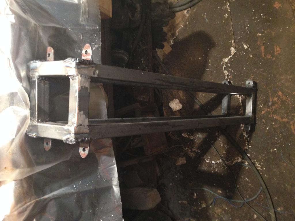

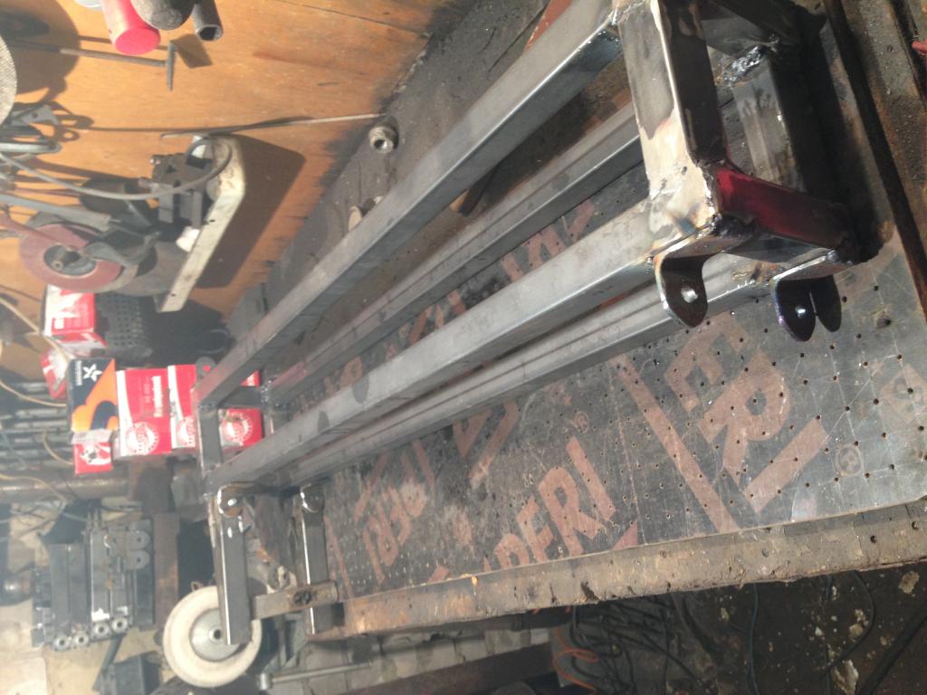

На сегодняшний день сделаны рычаги и рама, думаю над креслом и как скомпоновать руль с креслом плюс подножки ну и жду от фрезеровщика ступицы и закладные(гайки) в рычаги для вкручивания шаровых , жду критику и предложения,
Пысы есть детское автокресло, буду над ним думать, может его и применю в качестве силушки
Пысы2 ещё ломаю голову над электро тормозом

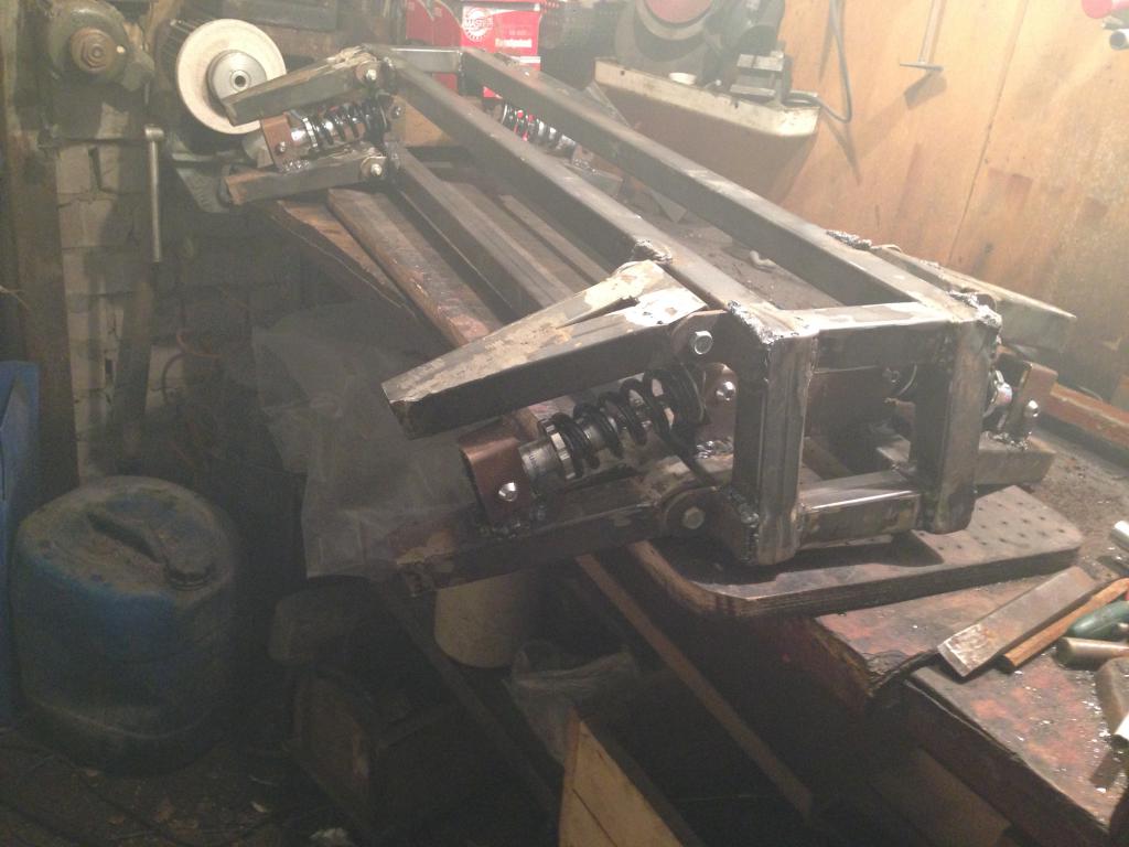

Рычаги на раме с пружинами, ещё много работы
Добавлено через 55 секунд:
Почему фото верх ногами???
Поправил. О-Witte

Номер сообщения:#8  Непрочитанное сообщениеДобавлено: Сб апр 07 2018 18:13
У ребенка сил-то хватит такое с места стронуть... а потом затормозить?
Номер сообщения:#9  Непрочитанное сообщениеДобавлено: Сб апр 07 2018 19:31
монструозно...
интересно, зачем столько металла?
Номер сообщения:#10  Непрочитанное сообщениеДобавлено: Вс апр 08 2018 08:20
Сообщения: 9
Имя: Иван
Педалей не будет, ребёнку не где напрягаться, это электро мобиль
4 колеса по 500 ватт, мощьности достаточно
Планирую использовать генераторные свойства моторов в качестве тормоза, а там посмотрим что получится, не долго добавить диски и суппорта
Добавлено через 5 минут 15 секунд:
Один рычаг мне кажется лишний, lbs амортизатора какое значение, слишком много не то что для ребенка, но и для взрослого.
Какой рычаг лишний?, каждый верхний?, задумка такая чтоб была независимая подвеска, амортизаторы 650 lbs кажется так, это 350 кг, поэтому угол наклона сильный у них, чтоб они работали на малом весе, от моих 65 кг вся подвеска садится на 2-3 см, но и при этом рычаг удлинится когда встанут колеса и будет ещё мягче
Добавлено через 2 минуты 29 секунд:
монструозно...
Согласен, тяжеловато получается, но была задумка про независимую подвеску и полный привод с не типичной схемой

Номер сообщения:#12  Непрочитанное сообщениеДобавлено: Вс апр 08 2018 11:11
По логике - влияет не наклон амортизатора, а рычажность подвески. И в данном случае, чем вертикальные стоит амортизатор, тем больше рычажность, и тем жестче аморт можно ставить. Для ребенка там бы и резиновых демпферов хватило бы.
 Заголовок сообщения: Re: Электромобиль для ребенка.
Номер сообщения:#13  Непрочитанное сообщениеДобавлено: Вс апр 08 2018 15:28
Не а. Ты можешь амортизатор хоть положить горизонтально - рычажность не изменится. А передвигая место крепления, меняем соотношение сторон до и после амортизатора, т.е. меняем рычажность.
Крепление амортизатора к раме на расстоянии 5 см от оси вращения рычага, вот и увеличение рычажности, мягкость подвески достаточная, ваши теоретические рассуждения по этому поводу не верны,

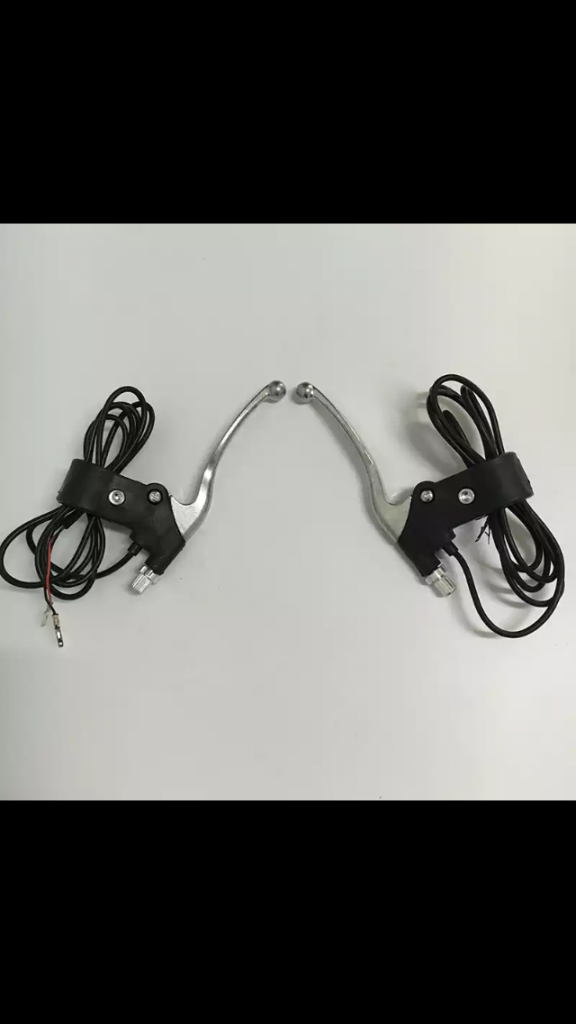

есть предложения по реализации руля?
Планирую алюминиевый руль с ручкой газа и тормозными рычагами
Добавлено через 5 минут 10 секунд:
Тормозные ручки будут управлять контактами замыкающими генераторные свойства колёс чем будет вызвано торможение, возможно через какую то нагрузку типа мощных ламп

Жуткое желание взять пропановый резак и разрезать всю эту конструкцию по горизонтали по средине пополам. А затем верхнюю часть выкинуть на металлолом. А сколько ребёнку лет/масса? Если в пределах 30 кг, то и амортизаторы выкинуть - не будут работать с таким креплением. Вообще я бы советовал хребтовую раму (трубу), а если уж так сильно хочется именно такую подвеску, то опять хребтовую, но из двух труб (друг над другом). Очень "странное" ощущение от подобного электромобиля. Особенно если кузов будет в том же духе...
Номер сообщения:#16  Непрочитанное сообщениеДобавлено: Вс апр 08 2018 18:32
Сообщения: 9
Имя: Иван
Был вариант из двух вертикальных труб, но был не уверен что не кренилась бы от веса пассажира, детей трое 11, 6 и 1.5 года, учту при следующем изготовлении

у меня на горбатом Jamis Dakar XC аморт фокс ванилла с пружиной в 650 лбс. и закручен не сильно.
как полагается - сэг 25-30%...
так и я вешу центнер и рычажность там практически еденица - аморт продолжение верхних перьев...
Юрий правильно пишет - слишком много мяса в этой конструкции.
неужели вы не смотрели трайки от Владимира из Риги? у него по одному А-рычагу и рама - труба.
а так, у вас москвич 412й получится))))
