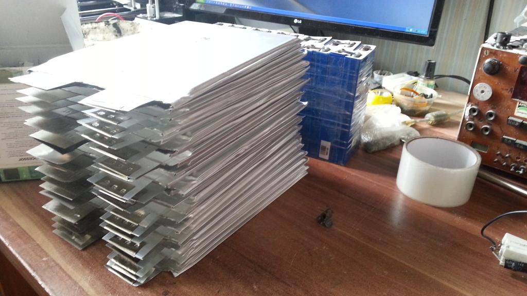

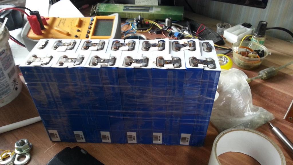

Моя велотехника: Электросамокат, мотор 1150 Вт, цепной привод, аккумулятор 36В 20А*часа литийфосфат.
Езжу на литий фосфате, китайском, в ноябре уже будет пробег примерно 3500-4000 км. Отцу велик сделал тоже на литий фосфате.
Добавлено через 1 минуту 30 секунд:
Это на велосипеде 12 А*часа и аналогичные на самокате стоят, только банки по 10 А*часа
Комментарий к файлу: Это на велосипеде 12 А*часа и аналогичные на самокате стоят, только банки по 10 А*часа

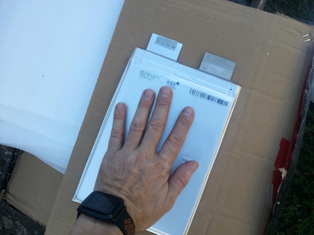

Езжу на работу каждый день, пробег в день получается минимум 24 км (если только на работу) в месяц не мене 500 км пробег получается, так что Ванга тут не причём.
Добавлено через 3 минуты 59 секунд:
Если литий качественный то 10 лет лежать просто так может, если работать то после 2000 тысяч заряд/разряд емкость упадёт на 20%. Если про китайский, то пока не знаю, скажу только что китаец не наврал заявляя 4 мОм на элемент.
Для нового самоката взял пакеты А123 systems 20А*часа производства USA, там вообще 1 мОм.
Я заряжаю самокат каждый день после поездки.
Добавлено через 2 минуты:
Для лодочного электромотора буду брать такие же элементы А123.
Добавлено через 3 минуты 16 секунд:
Вот они

Изложенное мной выше относится к литий-фосфату, литий ион держит до 1000 циклов заряд/разряд, зависит от разрядных токов. Моему телефону самснуг гелекси S3 7 лет, и тоже родная батарея, тоже чувствуется что она подустала, при интенсивном использовании хватает на 16 часов.
Добавлено через 9 минут 55 секунд:
Некисло! А какая цена/вес пакета?
Почти 750 руб/штука. Вес 0,5 кг. Заявлено 0,503 кг
