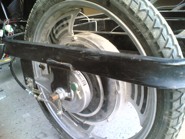

 Заголовок сообщения: Re: Вспомогательный электродвигатель для лигерада. Рекуперац
Номер сообщения:#62  Непрочитанное сообщениеДобавлено: Чт ноя 18 2010 19:53
ALL писал(а):
Прошу прощения, что не в тему ( как обычно ), но не понимаю ( крайняя степень дремучести, наверное ), как совместить двигатель в каретке и рекуперацию. Это приваренные к втулке заднего колеса звёзды или крайне секретные нанотехнологии ?
А вопрос хороший и правильный. Дело в том, что изначально предполагалась разработка схемы доп. двигателя с возможностью рекуперации, но потом я прочитал мысли Скифа-без-админа :P :) (очень уж имя неудобоцитируемое, извиняюсь) и решил "забить" на рекуперацию. Однако, сейчас приходит переосмысление...
Немного отвлекусь от темы.... Дело в том, что я всегда одновременно веду более десятка разных проектов, так как работаю только тогда, когда приходит воодушевление, новые идеи, материалы (запчасти) и т.д. Во-первых, время есть подумать и дров не наломать, а во-вторых - без дела не сижу. Так вот: часто приходит переосмысление и сейчас я уже думаю о том, что если сделаю двигатель, контроллер и т.д., то этот движок лучше поставить на заднюю втулку на место тормозного диска например, так как при этом можно улучшить соотношение вес-мощность, увеличив обороты двигателя и решить вопрос с рекуперацией. Однако, первым делом-сам движок... Основная идея была использовать в качестве вала двигателя готовый вал велосипеда для снижения веса. Если окажется, что это невозможно, нецелесообразно и т.д., то от этого проекта придется отказаться.

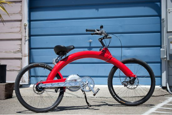

http://creep.ru/gadget/1161041567-picyc ... -foto.html
PiCycle - необычный электровелосипед (7 фото)
Велосипед со странным названием PiCycle, использует мускульную силу человека не только для движения, но и для зарядки аккумулятора, способного питать его электродвигатель. Таким образом, Велосипед некоторое время способен работать мопедом. Создатели PiCycle, традиционно, акцентируют внимание на экологической составляющей такого решения. Тем не менее, проект интересный и стоит того, чтобы запустить PiCycle в серийное производство.
Источник: thedesignblog
10 августа 2010 / Тэги: PiCycle, велосипед

заряжать аккамуляторы от педалей---тратить попусту свою энергию. её лучше направить на движение велосипеда. а стоит ли его запускать в производство--зависит от соотношения цена -качество.

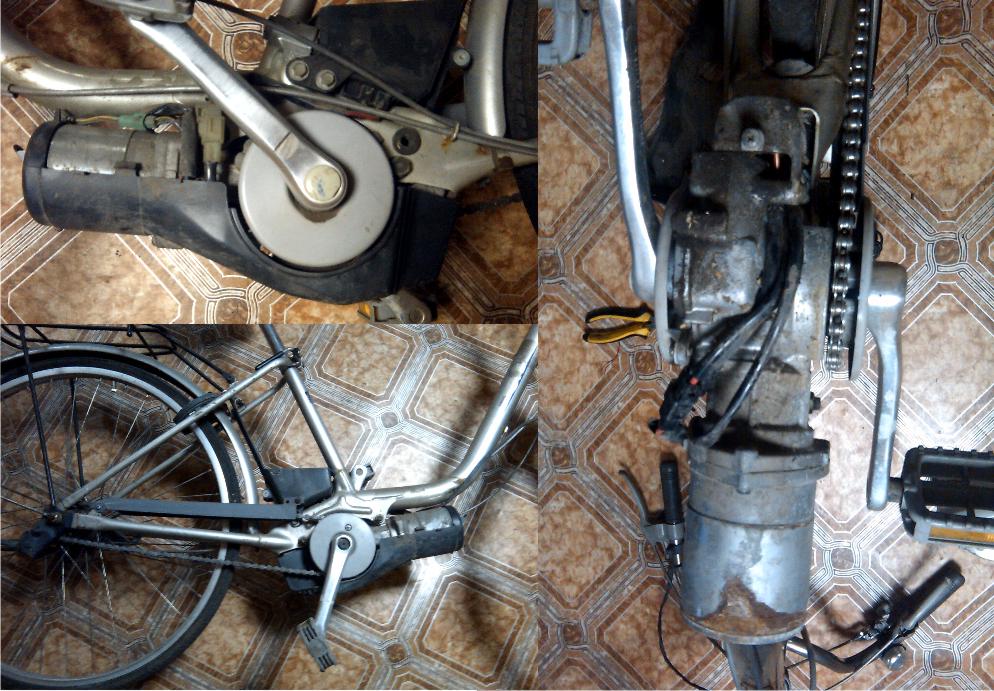

При вращении каретки с частотой около 100 об/мин (обычный каденс) получить увеличение мощности от двигателя на валу каретки можно только увеличивая размеры (массу) двигателя. Мотор-колесо (мотор на оси колеса) такой же массы в этом плане значительно предпочтительнее, так как его обороты в несколько раз выше, а следовательно и мощность больше в разы. Т.е. мощность, которую бы я получил, была бы мала при перерасчете на массу агрегата. Шаговый движок, возможно еще сделаю, но уже для других целей.
У меня в мастерской стоит электро-велосипед Yamaha (древний) на котором установлен вспомогательный коллекторный электродвигатель с понижающим редуктором на вал каретки через трещетку. Педальный узел вращается независимо от двигателя и редуктора (слышно звук трещотки), однако всегда можно включить электродвигатель. Электропереключатель имеет 3 фиксированные положения. Переключение передач через планетарку, установленную в заднем колесе (3 скорости? + роллерный тормоз). Хороший агрегат для использования без переделок на лигераде. Кстати, вольтаж никель-кадмиевого аккумулятора (вернее - батареи) не посмотрел, но на двигателе маркировка по току 5А. Думаю, что максимум 200Вт мощности.
