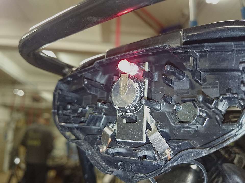

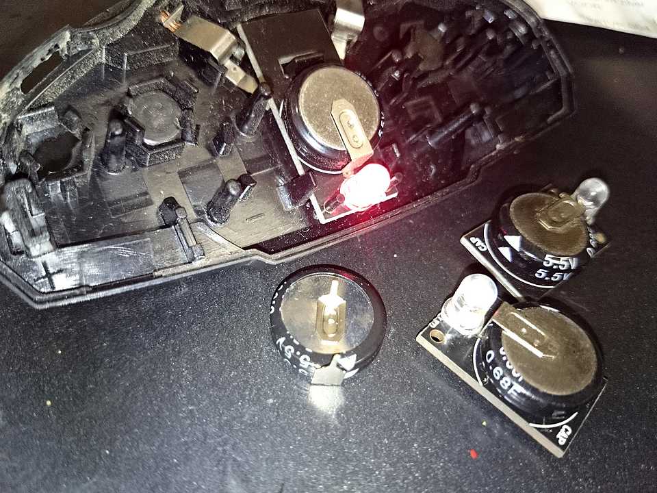

Теперь вернемся к кондерам. Наковырял полтора десятка таких ионисторов. Предлагаю подумать по какой схеме их спаять, чтобы протестировать повышенную мощность на заднем фонаре. Сейчас с одним ионистором 5,5 В 0,68 Ф он после остановки светит 4-минут. Как еще поэксперементировать с динамо втулкой?
Комментарий к файлу: на веле
Комментарий к файлу: россыпью
