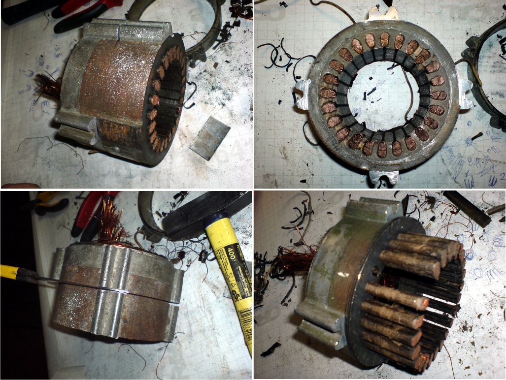

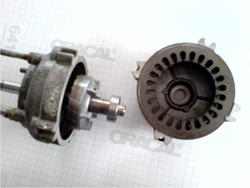

Чтобы время ожидания результата для некоторых скептически настроенных лиц не тянулось долго, выложу промежуточные итоги.
Проснувшись только вечером пошел на работу курочить двигатель. Время прошло с пользой: двигатель был побежден, а за одно придумал как посадить трещетку на шатун и !!! наконец-то пришли мысли как сделать сиденье на лигерад!!! Долго с гордостью смотрел на себя в зеркало 8) Вывод: спать надо больше! :mrgreen:
Заметки по теме:
От магнитопровода двигателя оставил 15мм из 55мм; с ротором поступлю так же жестко! :lol: Соберу пока на стандартном валу и в стандартном корпусе, чтобы проверить работоспособность и поэксперементировать с обмотками...

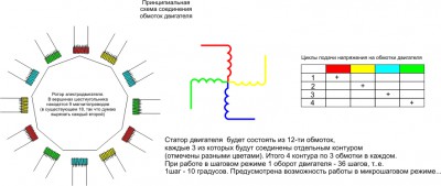

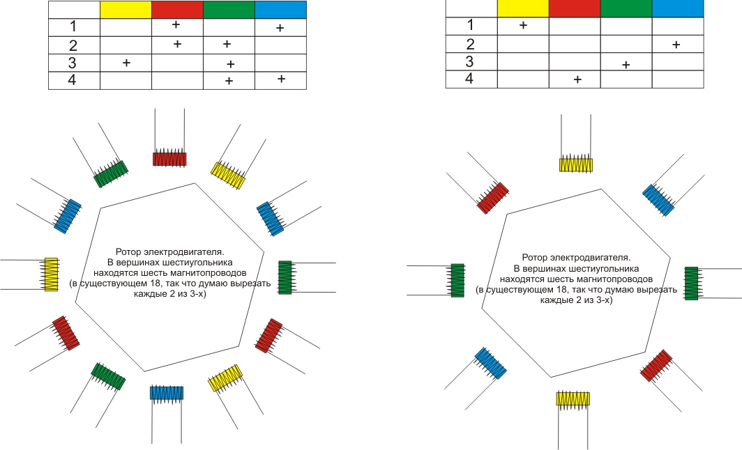

Ясно одно: схема, которую я рисовал не пригодна, так как на статоре 24 магнитопровода и на 9 это не делится.... Немного подумал и нарисовал еще две. Выложу, может найдется с кем обсудить... Ясно одно: лабораторный образец для опытов я собрать смогу, а дальше - практика покажет :wink:

Думаю второй вариант... Жаль, теории проектирования двигателей хорошо не знаю...
Контроллер должен пойти и стандартный для шагового двигателя на 5 выводов.

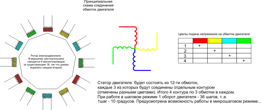

Окончательно определился со схемой двигателя и соединением обмоток. Действовал методом исключения: рассмотрел все возможные варианты и отмел те, в которых возникли серьезные сомнения. Теоретически обмотки можно будет переключать для работы с 12В и 36В. Понимаю, что это не форум электриков, но участие специалистов не помешало бы.
Теперь можно рассчитывать обмотки. По научному речь будет идти про колличество витков провода определенного диаметра какого-то там гребаного соленоида мать его... А когда будет известен ток, потребляемый этим движком, то можно будет думать за контроллер..

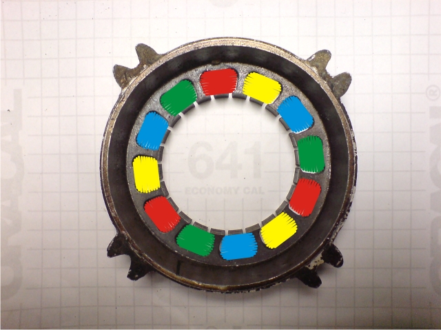

Вот так будут намотаны обмотки на статоре. Пойду считать диаметр провода и количество витков... Народ смотрит - значит интересно, да и тему бросать как-то уже неловко (многие ждут затаив дыхание :wink: ) так что, как говорят машинисты, буду работать в одно лицо :lol:
