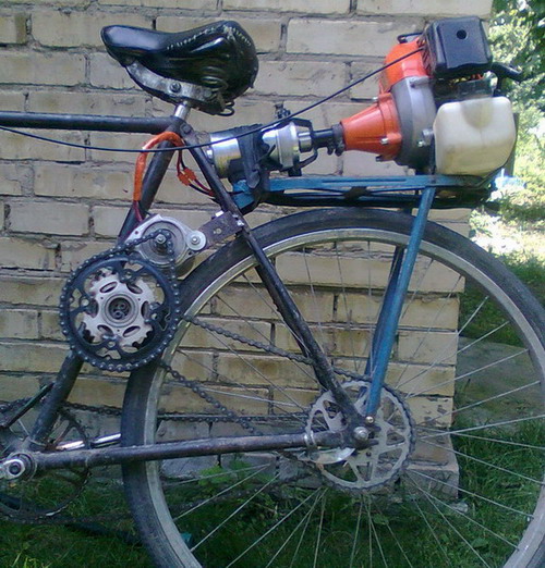

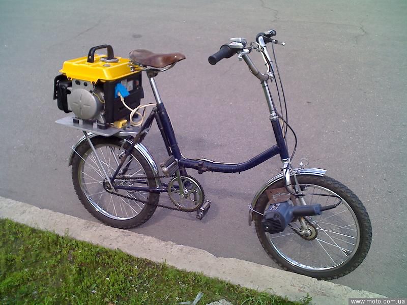

жаль что у меня больше нет ничего по этой фотографии. но изделие явно из бывшего ссср. мотор от триммера--новый стоит меньше 100 доларов. звезда на заднем колесе --из набора для установки двигателя д-6. велосипед тоже отечественный.... кпд такого велосипеда должен быть ниже чем обычного мотовелосипеда.вот насколько меньше и откуда взять недорогие моторы --это интересно. как говорил никулин в бриллиантовой руке--будем искать. вот немного нарыл http://www.moto.com.ua/forum.php?id=667181

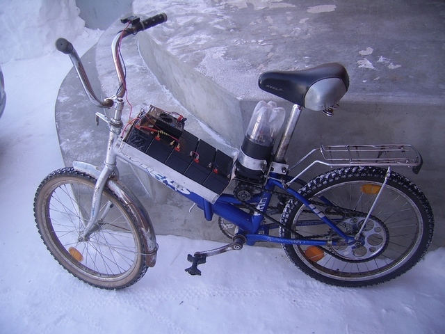

Доброго дня! Решил представить свой вариант электрификации велосипеда. Использовал двигатель от электропилы Парма-3. Мощность двигателя 2,1 Квт при 9000 об/мин при 220 В. К двигателю пристыкован понижающий редуктор от болгарки, передаточное отношение 3:1. Далее крутящий момент передется через цепь. Отношение также 3:1. Итого суммарно 9:1. Для питания всего хозяйства использую 60 В, от 5 аккумуляторов 12 в, 7 а.ч. Контроллера нет, работает через кнопку той же пилы. Со временем планирую спаять контроллер.
В процессе испытаний выяснилось нехватка тяги. Мои 74 кг везет только по прямой. Скорость примерно 20 км/ч. Проезжал км 1,5 после отдых. Напряжение заряженной батареи 66 в. Под нагрузкой 61-62 в. Через 5 мин непрерывной езды спадает до 59 в. Хочу поменять ведущую звезду с 15 звездной до 12, если не поедет то поставлю 9 звезд.
Ниже фото аппарата.
Комментарий к файлу: Электровелопила. Вид сбоку.
Вообще-то там сзади стоит бензогенератор, в который воткнута вилка от дрели, которая крутит переднее колесо.
там в сообщении первая часть относиться к фото что выше где стоит мотор от триммера. вторая часть со ссылкой была добавлена гораздо позже. но почему то не произошло разделения сообщений...

если чесно то молодец что занимаешся этим делом . по велосипеду--плохо что нет трещетки на звёздочке для электромотора. второе насчет слабой динамики --может напряжение поднять? вот может не читал? похожий велосипед viewtopic.php?f=27&t=4254

Темы, представленную Вами читал. Она меня и побудила на создание чего-то подобного. По поводу трещетки, задумывался, потому как педали крутить при выключенном двигателе стало сложнее и уменьшился накат. Стало как на мотоцикле :D . Вот буду думать на досуге как адаптировать обгонную муфту или искать какие иные варианты. Пока ведомая звезда (48 звезд) закреплена на 9 винтах М3 к втулке, отверстия под винты сверлил между спицами, благо втулка Стелса оказалась с достаточно широкими полями.
Динамику мне посоветовали увеличить путем поднятия передаточного отношения и поэтому буду вытачивать новую звезду на 9 зубов.
