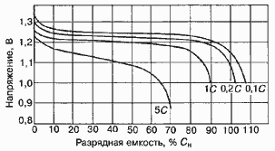

Номер сообщения:#25  Непрочитанное сообщениеДобавлено: Пт мар 15 2013 19:48
Igor-Creator писал(а):
Рекордсменом по долгожительству среди аккумуляторов однозначно являются никелевые щелочные батареи (я сам пользовался такими, когда им было 30 лет от роду!). Однако они мало пригодны для электротранспорта из-за сравнительно высокого внутреннего сопротивления.
А как-же все электрокары на них ездили? Там другая проблема, негерметичность и щелочь в качестве электролита - весьма опасное сочетание.
С современными никель-металлогидридными аккумуляторами та же история - под нагрузкой напряжение на них заметно проседает. Если бы не этот досадный недостаток, то можно было бы набрать батарею из сотни "пальчиковых"
Не обязательно пальчиковых, их десятки разных типоразмеров. И насчет "проседания под нагрузкой" у меня несколько другая информация.
Вот, нашел старую картинку по разным типам аккумуляторов, никель-кадмиевые - на первом месте.
Влияние тока разряда на емкость отдаваемую аккумулятором:
1-никель-кадмиевые аккумуляторы со спеченным электродом и никель-металлгидридные аккумуляторы, 2-серебрянно-цинковые аккумуляторы, 3- никель-кадмиевые аккумуляторы с ламельным электродом, 4-никель-цинковые аккумуляторы, 5-литий-инные аккумуляторы, 6-свинцовые аккумуляторы, 7-никель-железные аккумуляторы.
 Заголовок сообщения: Re: Так все-таки свинец или литий?
Номер сообщения:#26  Непрочитанное сообщениеДобавлено: Пт мар 15 2013 19:55
Речь не про ёмкость, а про НАПРЯЖЕНИЕ.
У меня телефон древний есть, который умеет работать от батареек (четыре АА). Если в него вставить аккумуляторы (не родной блок с лишними контактами, а четыре АА), то он не всегда может включиться - пишет, что низкий заряд. Зато уж если включился - работает неделю. Как я понимаю, с батарейками та же картина, только у них изначально полтора вольта, а не вольт с четвертью...
Номер сообщения:#27  Непрочитанное сообщениеДобавлено: Сб мар 16 2013 14:58
А что не так с напряжением? Нормально у них с напряжением, не хуже многих. Так называемая плоская разрядная характеристика. Аккумулятор емкостью 10 ач вполне может выдать 10 ампер, по-моему нормально.
И еще, напоминаю, что тема посвящена методам корректного сравнения тяговых аккумуляторов разных типов. Как к ней относятся капризы старых мобильников - лично мне совсем непонятно.

Номер сообщения:#31  Непрочитанное сообщениеДобавлено: Вс мар 17 2013 16:55
Я говорил о просадке напряжения при увеличении тока. Видно, что чем больше ток - тем ниже напряжение, при той же ёмкости. Если у нас прибор, определяющий заряд, будет настроен не на ту линию - при превышении тока он вполне может сказать, что аккум уже сел, хотя там ещё полно энергии.
