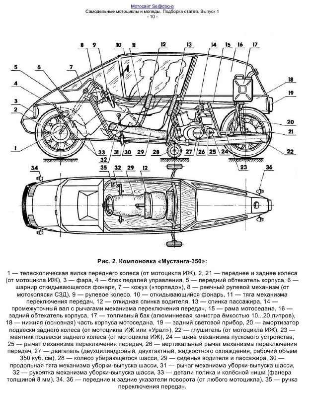

Российский вариант кабинного мотоцикла, статья публиковалась в МК
Комфорт на двух колёсах .... «Мустанг-350» - скачать статью в PDF
целиком номер: «Моделист-конструктор», 1996, №02.Djv-ZIP можно скачать отсюда

Stoyan писал(а):
Но по ширине то все трайки (что боком что тандемом) близки к обычному авто.
Картинки симпатичные, но ^^^ напрочь убивает идею. Четырёхколёсник при той же боковой устойчивости будет как минимум на треть уже.
Как я понимаю, цель - аппарат в "пол-полосы" шириной, чтобы можно было по пробкам шустрить. При этом хочется некий компромисс - скорость и грузоподъёмность больше, чем у вело, а габариты и стоимость перевозки - меньше, чем у авто.
Учитывая, что дороги у нас "квадратно-гнездовые" - то есть, ниша, в которой едет ТС, прямоугольной формы, и аппарат надо делать в плане более или менее прямоугольным. Для обеспечения максимальной устойчивости, учитывая пожелание про минимальные размеры, колёса надо разместить в углах прямоугольника, или, как минимум, на боковых его сторонах, а спереди и сзади - декоративные бамперы (с продольной устойчивостью ситуация чуть проще, чем с поперечной). Из соображений главных наших бед - аппарат должен иметь приличный просвет (как минимум - стандартные автомобильные 12-15 см) и каркас безопасности. Для увеличения устойчивости надо максимально опустить ЦТ, в том числе, и в гружёном виде. Хорошим средством для этого являются свинцовые АКБ - если их масса составит хотя бы 25% от сухого веса и они будут на уровне пола - ЦТ будет весьма низко. Да, есть куда более эффективные АКБ, но из них не получится сделать балласт, придётся конструкцию перетяжелять специально - и зачем оно надо?
Лично мне видится что-то вроде обычного карта, только с колёсами побольше и электрического, со слегка сдвинутой вперёд и вверх посадкой водителя, со вторым сиденьем сзади мотоциклетного типа (оно же багажник) и с парой лихих труб дугой над головами, на которых крепится остекление и крыша, и к которым крепятся двери. Задние колёса как раз можно вписать так, чтобы пассажир сидел на крыльях задних колёс - на виде сбоку. Посадку пассажиру тогда проще всего обеспечить дверями спереди и сзади, а бока затянуть по низу чем-то от ветра, а по верху - съёмным и прозрачным. Выглядеть будет странно, зато внимание привлечёт. :-)
Гм. Водителя через переднюю дверь сажать трудно, там руль. Не сообразил. :-(
 Заголовок сообщения: Re: Микроавтоэлектро...
Номер сообщения:#40  СообщениеДобавлено: Ср окт 10 2012 18:57
Вот еще вариант - Хонды с таким мотоблоком ездят
