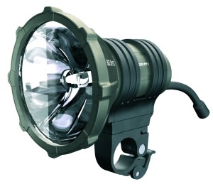

Валерий Васильевич, нужен передний свет такой, чтобы ночью
увидеть с лигерада трещину в асфальте, на расстоянии 30 м.
Сколько это будет в ваттах, пока сказать не могу. Ищу информацию
по самым ярким на планете светодиодам на сегодняшний день.
Пусть подороже, но чтоб светили.И какой у них потребляемый ток. А то та фара, что я купил, дорогу совершенно не освещает, полностью полагаюсь на уличное освещение и включаю лишь для привлечения внимания. Однозначно скажу, что задний свет не превысит 400
милливатт.

У нас на форуме проходила информация о светодиодах в 50 Вт.
Которые по световому потоку превосходят все существующие автомобильные накальные и разрядные. Четыре ампера, 12 В. Ничего не придумывая, ставьте батарейку 12 А*ч, 4 кг, стоимость 600 рублей и вперед.

Если потребность самую малость снизить (ну и деньга имеется), то вполне подойдет что-нибудь из этого рациона:
www.bumm.de
Сам обладаю двумя фарами B&M IXON (http://www.bumm.de/docu/192e.htm):
Если быть не сильно требовательным, то в темноте и обычная 2.4Вт-галогенка на 5АА-аккумуляторах по количеству света при правильном рефлекторе перекрывает все потребности. Есть у меня подобная галогеновая TRELOCK LS-500 (4 часа уверенного света без снижения яркости). Дорога ярко освещена. Плохо только то, что на проселках видно только саму освещенную часть дороги. Все, что вне светового пятна, там уже надо приглядываться, чтобы невзначай не пропустить неприметный поворот. Ну и в городе такая фара плоха только тем, что встречный свет перебивает освещение. ИКСОН, который на картинке, по яркости пятна, по продолжительности свечения и по форме светового пятна заруливает галогенку. Я таких поставил две на моем тандеме, один встречный знакомый на машине принял наш тандем за мотоцикл, который почему-то медленно ехал...:) Пара ИКСОН-ов - этого за городом хватает больше чем за глаза.
Но у них там появилась недавно еще одна интересная моделька (http://www.bumm.de/docu/192q-e.htm):
Форма корпуса такая же, как и у предыдущей модельки, но диод явно покруче.
В общем считаю, что не надо гоняться за десятками ватт на освещение. Нужно брать столько, сколько надо в реальных условиях пользования...:) В городе освещения и так много, а за городом зачастую хватает обычного налобника. Описанные мной модельки достаточно дальнобойные, особенно вторая.

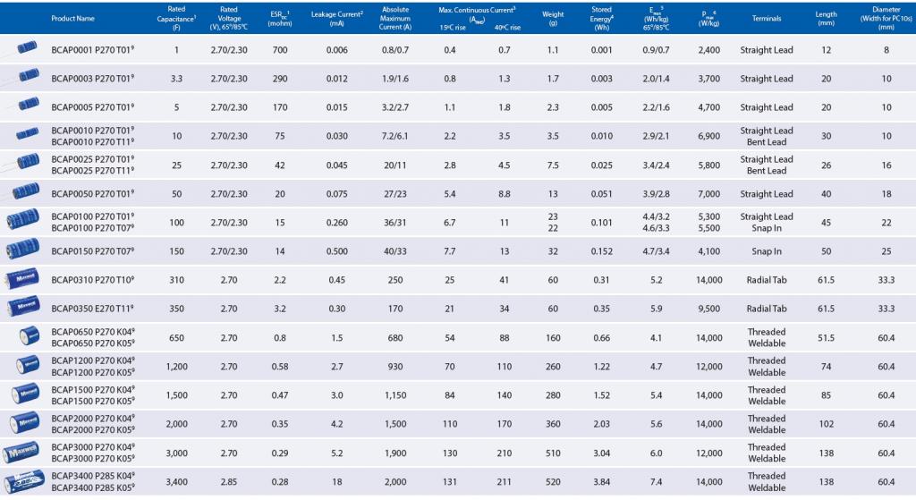

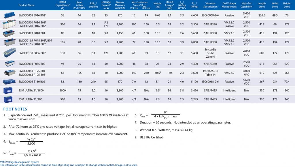

По просьбам трудящихся скопирую сюда сводную таблицу ионисторов фирмы Maxwell.
Ну и несколько цифр.
Чтобы определить энергию(в джоулях), запасенную в конденсаторе, надо его емкость(в фарадах) умножить на квадрат напряжения(в вольтах) и поделить пополам.
Например, если взять элемент BCAP0150 Р270 Т07 и зарядить его до максимального напряжения 2.7 вольт, его энергия будет 547Дж. При этом его вес 32 грамма, диаметр 25 мм, длина 50 мм.
Для сравнения, у меня под рукой оказался электролитический конденсатор, диаметром 30мм, длиной 51мм и весом 53грамма. Емкость 470 мкф, напряжение 400 вольт. Так вот в нем можно запасти энергии всего 37.6 Дж.
То есть у ионистора плотность энергии получается 17 Дж на грамм, а у близкого по размеру электролита 0.7 Дж на грамм.
Чтобы разогнать тело массой 100 кг до 36 км/ч надо 5000 Дж.
На вращение педалей с мощностью 100 ватт(доступно почти каждому велосипедисту) в течении 1 секунды, потребуется 100 Дж. А если в течении часа, то потребуется 3600*100 = 360000 Дж.
"Скромный" ионистор весом в 10 кило и размером 40х20х12 см запасает 95600 Дж. То есть он может выдавать мощность 100 ватт максимум 16 минут. Но зато у него максимальный ток больше 1000А, то есть он может легко выдать мощность 48 квт. Правда тут энергии хватит всего на 2 секунды.
А если всю его энергию потратить на ускорение, то тело весом 110 кг(100кг тела плюс 10кг ионистора) разгонится до 470 км/ч.

Ну, 10 кг ионистор уже можно ставить на небольшой автомобиль. А для простого вела хватит и 1-2 кг. Ведь со светофора быстро нужно разогнаться до 10-15 км/ч (первый, самый трудный толчок), а далее уже более плавно и ногами. Зарядка - главным образом во время стоянки на следующем светофоре. Т.о. мы добиваемся равномерного кручения педалей с равномерной нагрузкой на ноги. Подобная идеология изначально закладывалась и в Ё-мобиль.
Ещё меня всегда смешило, как на светофорах часто велосипедисты не могут толком перещёлкнуть свои передачи (на моей планетарке можно сразу перескакивать на 2-3 передачи. стоя на месте). То у них что-то клинит, то надо немного проехать, а впереди машина и при трогании - слишком высокая передача. С конденсатором такого геморроя не было бы...
Ещё раз акцентирую внимание: конденсаторы не являются альтернативой аккумуляторам (для обеспечения большого пробега), а выполняют сглаживающую функцию, минимизируя пиковые нагрузки. И только в этой конфигурации он жизнеспособен.
