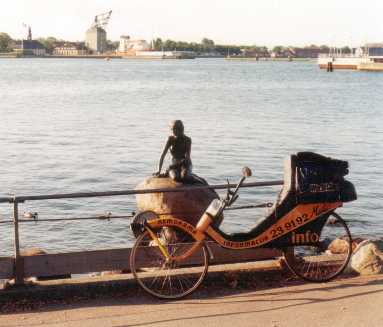

Комментарий к файлу: Выкладывaю Фото;
куда я обычно ставил легкий груз до 15 кг. На зaднее крыло.
Более тяжелые вещи приходилось подвешивать снизу..
Это Sofabike Номер=2 я его сделал в 1995,
перед поездкой в Данию нашел литовского спонсора.
Нарисовали рекламу.
В Дании зафоткался в нужных местах.
Запрятал Sofabike-2 в гараж и стал кататься на Sofabike-1 с Датской рекламой REMS
