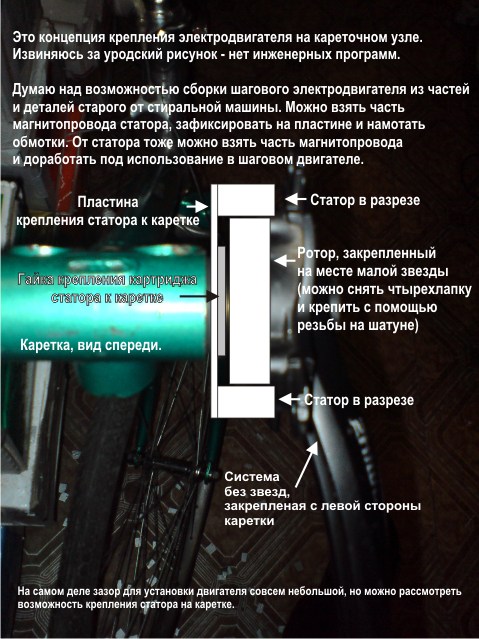

Спасибо господа за общее понимание идеи :wink: Думаю, что пора обсудить возможность воплощения. Для начала можно почитать о принципе работы шаговых двигателей http://www.radiomaster.ru/books_data/im ... /p0004.jpg пока готовлю фото и поясняющие рисунки.

Это так сказать, концептуально, пока без особой конкретики.

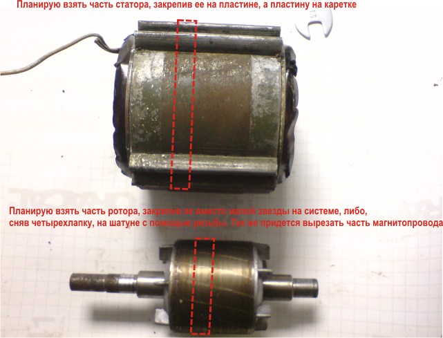

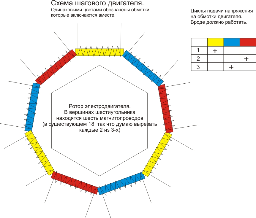

и более подробно про двигатель...

Не уверен, что такая схема будет эффективно работать. Посоветуйте.

а если не долго мучиться и поставить готовый электродвигатель от стиралки. ссылка была в теме про элетрофикацию велосипеда.я если чесно не понимаю как кусок отрезанный от слабого электромотора да еще при понижении оборотов сможет потянуть велосипед.?

От стиралки тяжеленный и 220В надо. Да он на валу каретки и ноги оторвать может :mrgreen:
Идея - вспомогательный двигатель на готовом валу каретки: легкий и компактный, помогающий при движении :wink:
У шагового двигателя стабильно высокий крутящий момент и на малых оборотах.

зачем ставить на вал каретки? чтобы проблем было больше? поставь на перед заднее колесо и думай как его крутить.мотор как на твоем фото имеет мощность около 180-200 вват. он еле тянет точило.так что ничего он не оторвет.второе зачем ставить асинхронный мотор на велосипед? без дорогого преобразователя напряжения он не сможет поехать.смотри в сторону коллекторных движков. там неважно ток переменный или постоянный да мощность можно регулировать изменением напряжения.
