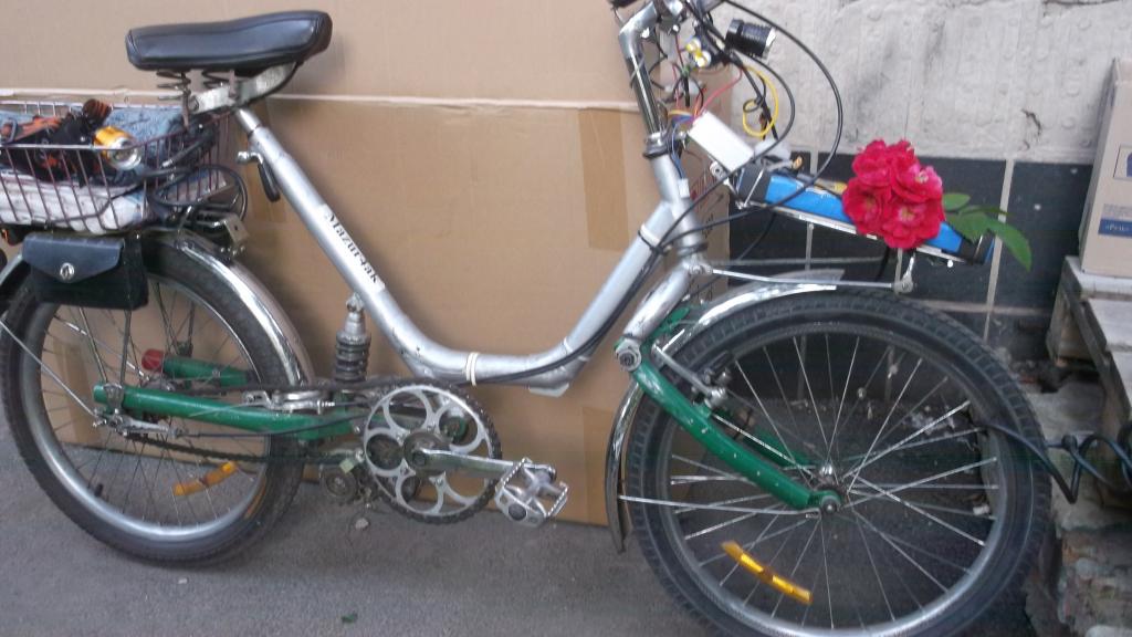

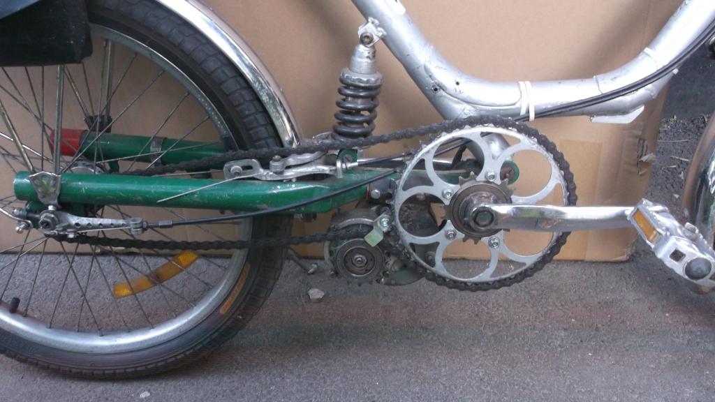

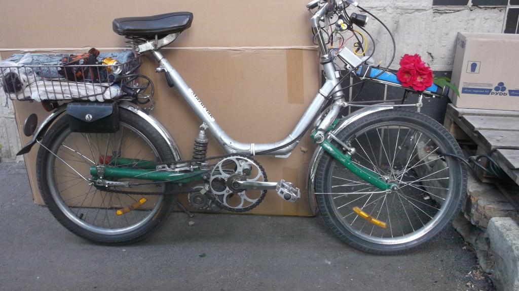

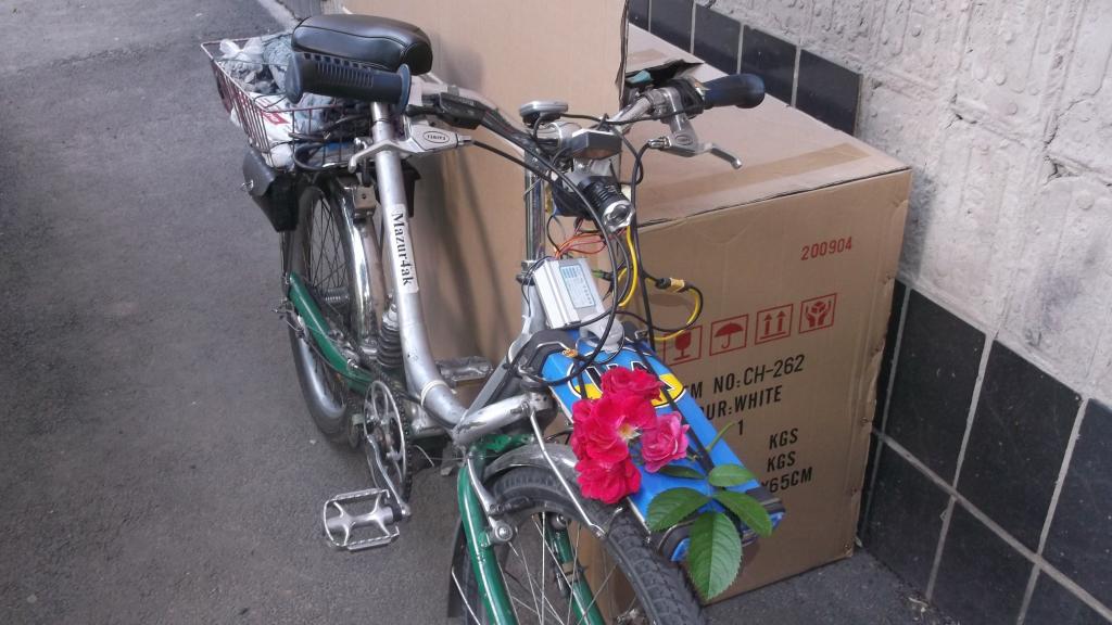

Решил и я исповедаться. У меня доработан конкурсный вел всеподвес на 20" колёсах, где подвешен перекупленный щёточный редукторный мотор- 24 В, 350 Вт, вес 2.5 Кг.
Проблема затянулась на 5 лет. Уже ездим:- аккум 7 плит (28 В, 10 А/ч), вес 2.8 Кг, Просадка при вкл. до 24 В и мньше. Хватает на 15 Км при хорошей погоде при скорости 15...20 Км/ч. Мотор через приделанную звезду-фривил на 18 зубьев и цепной редуктор вела раскручивает трёх скоростную планетарку. Используется мною эта ситема с весны и имею уже под 300 Км.
Добавлено через 8 минут 20 секунд:
Мой электровел:
Добавлено через 3 минуты 37 секунд:
Ещё фото:
Добавлено через 7 минут 26 секунд:
Ещё фото:
