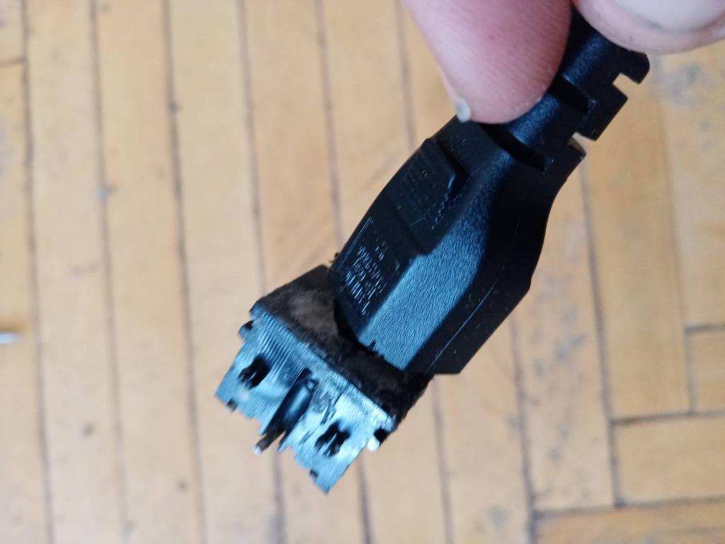

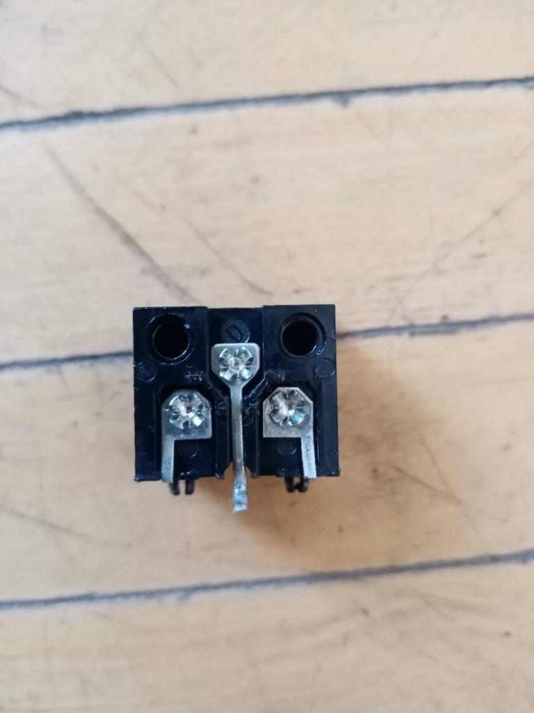

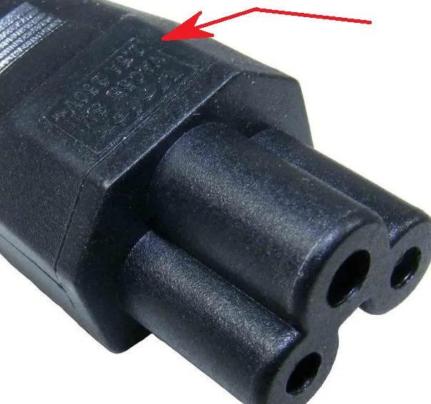

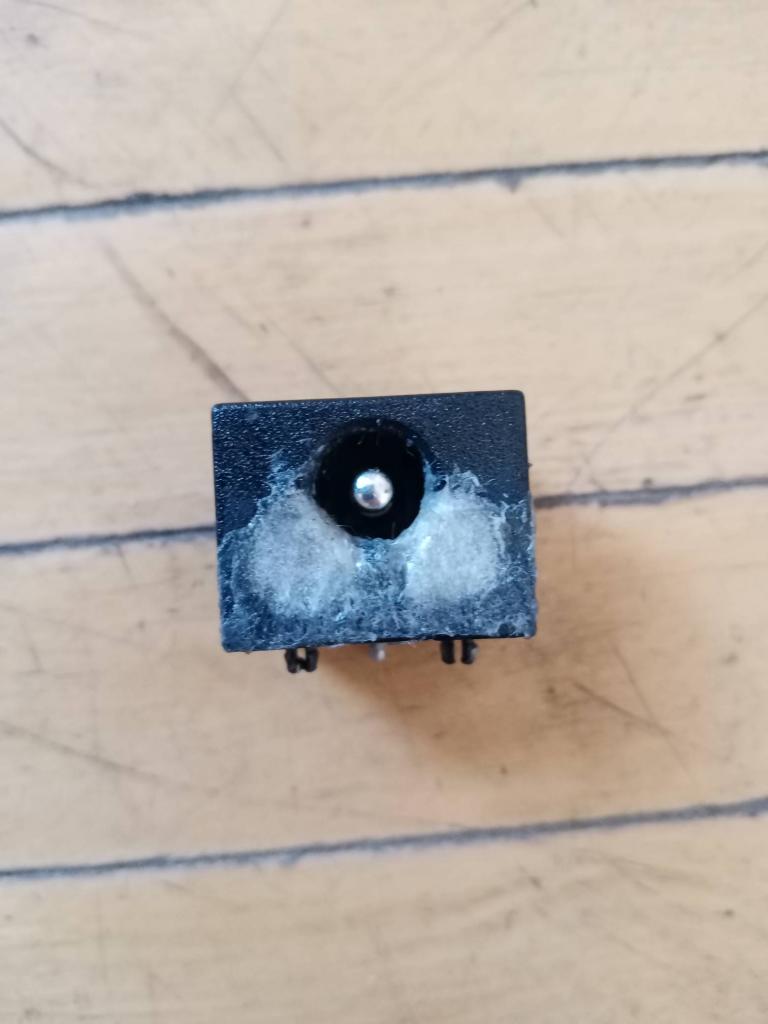

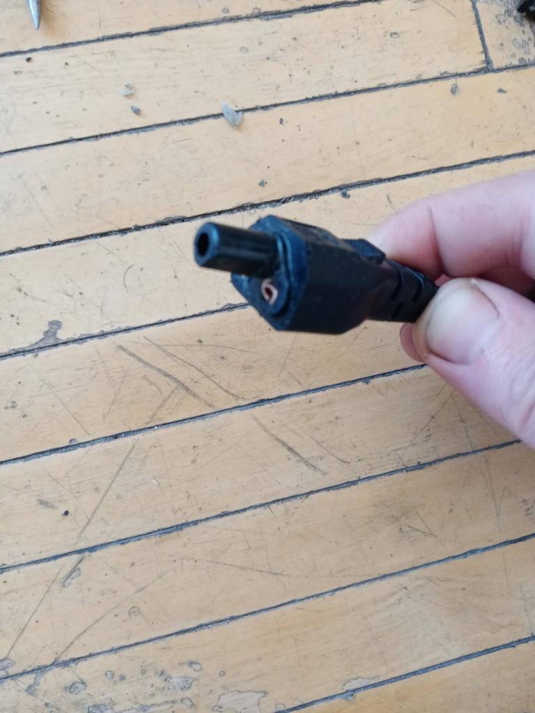

Пока, поделюсь художеством которое сделал из микимауса:
У гнезда, "лишние" малые субгнезда залиты каучуковым клеем Tytan Classic Fix
У штепселя, отпилены "лишние" малые штырьки
Все удобно-быстро вставляется ("не надо думать какой стороною вставить"), надежно держится, удобно-быстро вынимается

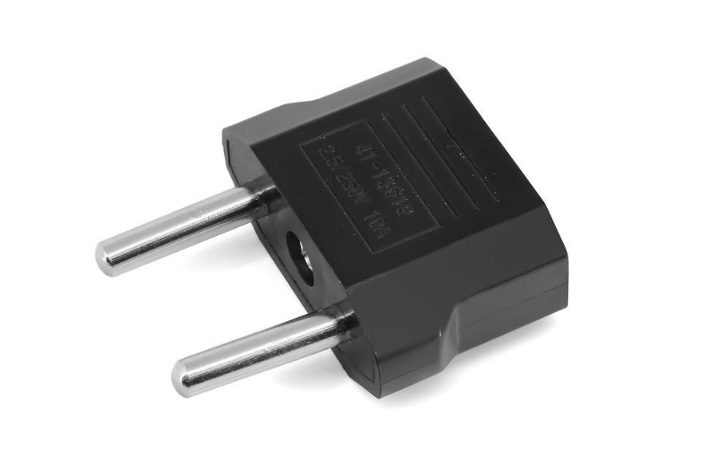

А вместо того чтобы "мудровать" с 4-пиновыми штепселями-розетками (выискивая их в рознице, шоп оставить там 1 центральный пин) - можно сваять систему "попроще", используя в качестве разъемов переходники под 220 В (на фото внизу), отпилив от них 1 пин
Например:
Гнездом нового разъема - будет переходник с росрозетки на евророзетку
Штепселем нового разъема - будет переходник с евророзетки на росрозетку

А зачем удалять два контакта из трёх? В итоге при том же размере разъём стал в три раза слабее и по току и по механической прочности. Я бы понял, если соединить все три параллельно, тогда вместо 2 он выдержит 6 ампер, тоже маловато для электротранспорта, но хоть что-то.
А такое детское техническое творчество - оно ради чего?
Ради удобства - "не надо думать какой стороной вставлять"
Там каждый пин - он под 220 В, рассчитан ;)
Думаю, он потянет напряжение и ток которые в электровелике
Он и так, остался довольно прочным
Штырек, и гнездо там - выполнены из твердого пластика
Все прочнее по крайней мере, чем эти все желтенькие велосипедные разъемчики
Ради удобства
Вопчем наверное, откажусь в итоге от этих микимаусов

Сделаю оба контакта (+ и -), по рецепту с переходниками 220 В: только + это будет евро-штырек, а - будет рос-штырек
"Защита от дурака": - можно воткнуть в +, а вот + воткнуть в - не выйдет
(заодно, сразу надо покупать и белые и черные переходники - белый будет +, черный будет -)

Это потому, что там 220 вольт и схема защиты от помех содержит конденсаторы. В случае с электровелосипедом будет совсем не так.
т.е.
превращается в "надо думать какой по цвету и толщине вставлять", при этом вместо одного движения с нормальным разъемом придется делать два - вставлять один штырь, затем второй...
лол. вот это сэкономил на мозгах!

Ну да, на второй контакт надо найти что-то "сильно" отличное от контакта штепсель-розетка 220 В (шоп не "думать лукаво" над цветами изоленты, при вставке контактов :D)

К тому же штырьки на 220 в обычно 5-амперные, что меньше чем нужно 250-ватному мотору. Но это не важно, как уже было сказано, человеку просто хочется высказаться, слушать чужие советы он не собирается.
У евророзеток там вроде 16 А пропускная способность по току - не?
