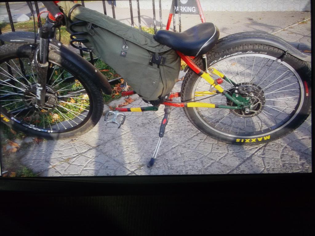

В Полтаве встретил бородача не высокого роста на самодельном электроскутере с приводом по мотору на 24" колёса.
Что интересно, чудак сделал шасси в моём стиле- с низким седлом, а верх совершенства- подножки вварены в виде шатунов с педалями. Ездит 3 года и на 2-х аккумах.
Ездит без проблем

Да нет, педали впереди, как у чоппера. Но педали там не приводные, а просто подножки. Но это первый правильный подход. Раньше таких самоделок не видел.

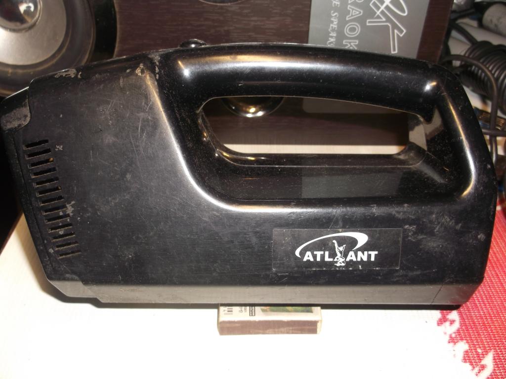

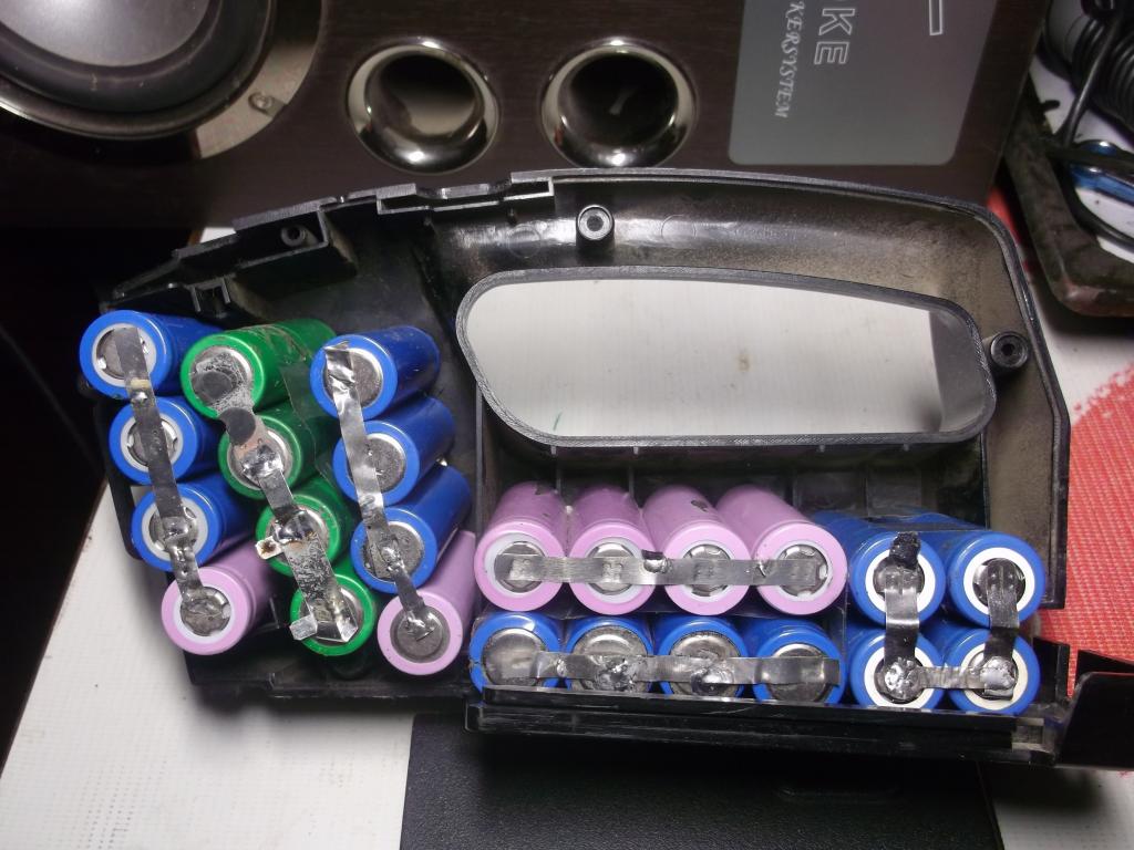

Мне попался мини пылесос на 3-х аккумах (3.6 В), абсолютно бесполезный, но моторчик и аккумы хоть на сверлилку, а корпус- классика. Туда я запаковал 24 шт. аккумов 18650, собранные по 4 шт. в параллель (6 блоков по 8000 мАч). Но ещё не смонтировал в последовательную цепь на 24 В.

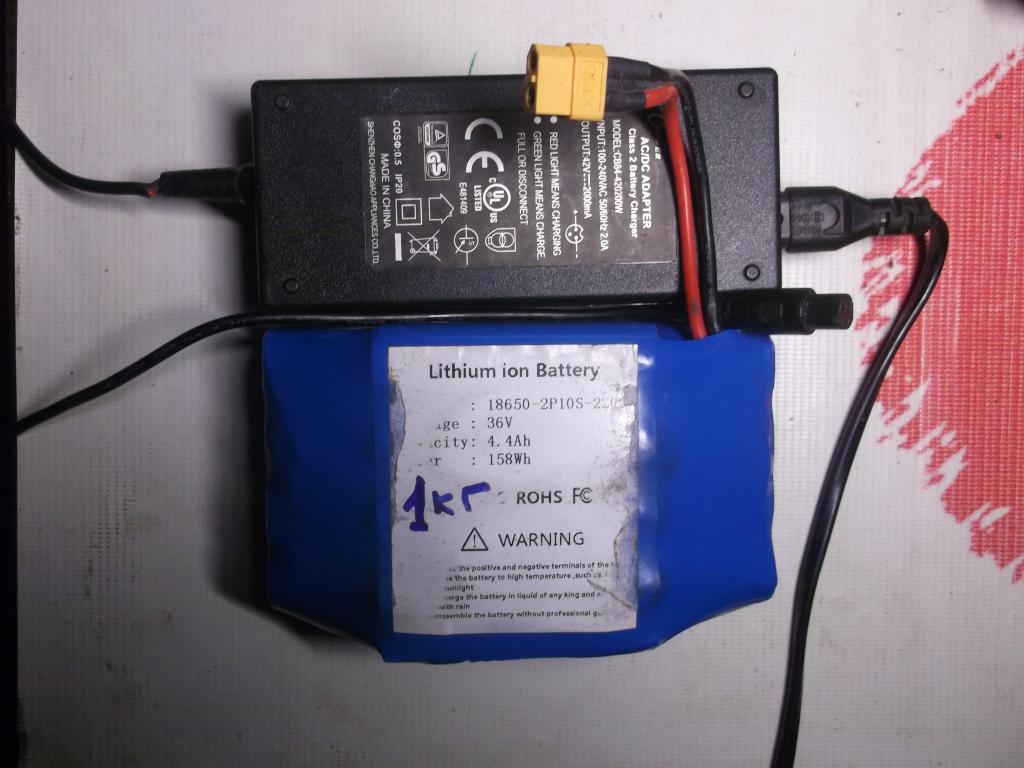

Не ясен вопрос, как спаяны аккумы электровелов сегодняшнего дня?
В гироскутере на 36 В- по парно+последовательно на 4.4 Ач (?).

Первый файл-аккум гироскутера+ зарядное.
Второй файл-корпус мини пылесоса.
Третий файл-моя удачная начинка, выглядит фирменно. Масса 1.2 кг.

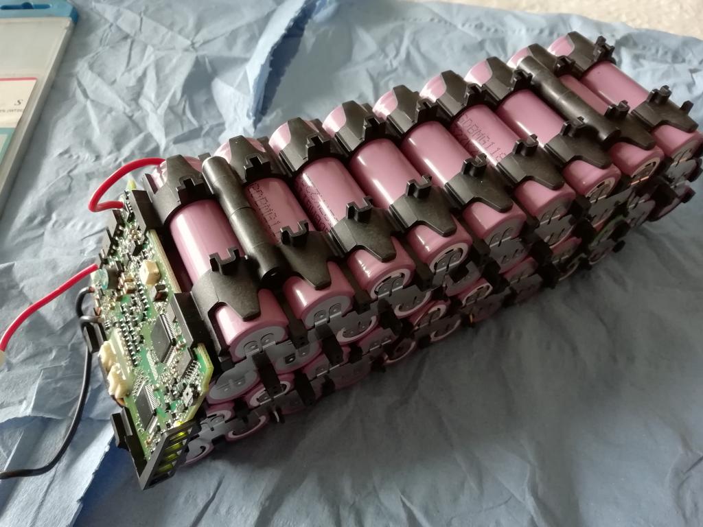

Вот фотка вело акку на 300 Wh.
От всех блоков с параллелью отходят провода на контроллер.

Спасибо. Но в акуме ГИРОСКУТЕРА только (+-)? Насколько это худший вариант?. Я с самого начала при использовании этих аккумов игнорировал рекомендации, потому что напряжения было всего лишь 3.7 В (2 шт. в параллель, портативная акустика) и освещение вела, а также блок на 11.1 В- без разборки, в мощный велопрожектор.
