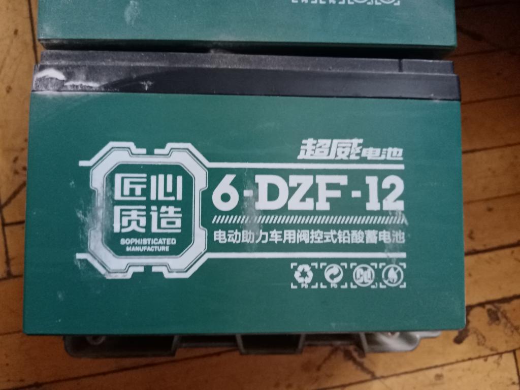

Во всех же виденных мною на момент свинцовых "банках" под евелы в продаже, там скорее всего какой-то "смешанный" тип - "теоретизировать" тут можно долго, но все тут в конечном итоге сводится к тому надо просто выбирать из того что есть в продаже, а свинцовая банка она герметична и не позиционируется предназначенной для разбирания ее; "полной панацеей" от сильных морозов такой свинец не является (а является ею - "чисто кислотный" свинец) - однако, по общим ощущениям, температурами Москвы и области, "убить" такой "смешанный" свинец удастся навряд ли - а вот литий ими "убивать", им вполне "по силам" - да и на каком-нить Оймяконе где часто бывает -50, "смешанный" свинец видится всяко лучше лития - хотя там, надо однозначно чисто кислотный свинец имо
Свинец идет, в виде свинцовых банок напряжения 12 В (последовательным их соединением, в итоговую батку)
36 В батки - собираются из 3 таких банок - родная такая батка моего старого ижа, имеет емкость 10 Ач (она - на фото внизу поста)
48 В батки - собираются из 4 таких банок
Из банок той же маркировки 6-DZF-12 - в продаже сейчас можно встретить похожие банки обычно идущие под брендом Chilwee (но, они довольно дорогие) - а также, несколько "другие" банки RuTrike (они, недорогие)
1 моя банка на 12 В, имеет размеры 10x10x15 см (1.5 л)
36 В батка в сборе из 3 таких банок будет 5 л
48 В батка в сборе из 4 таких банок будет 7 л
1 банка на 12 В, весит 3-4 кг
36 В батка в сборе из 3 таких банок, весит 9-14 кг
48 В батка в сборе из 4 таких банок, будет весить 12-18 кг
