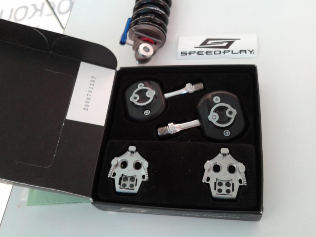

Итак, свершилось то, о чём так долго ждал. Наконец-то приобрёл педали
Speedplay, для использования на лигераде "Василич", изучил и установил их.
Модель Speedplay MTB Frog из нержавеющей стали, обошлись в 6600р.
Почему именно они, как раньше уже писал, давно хотел педали, где
стопа фиксируется нежёстко и связки коленей не работают против пружины.
Но при этом, чтобы в них можно было нормально ходить, чего не обеспечивают
традиционные плавающие модели для шоссе.
Итак:

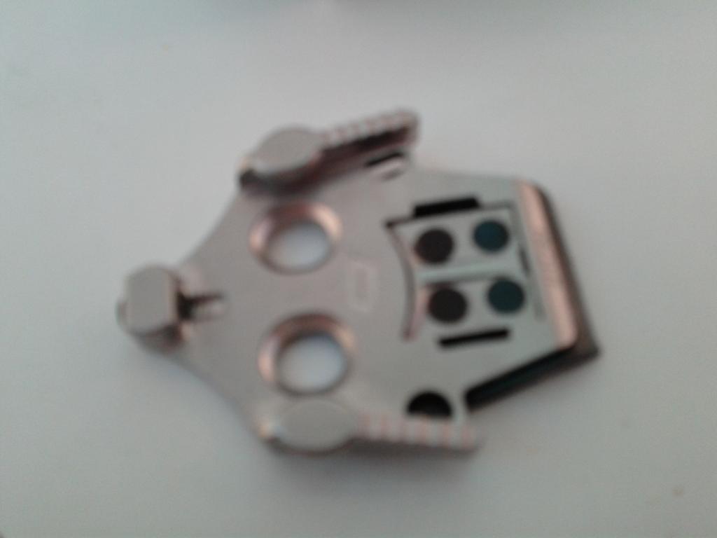

Шипы:

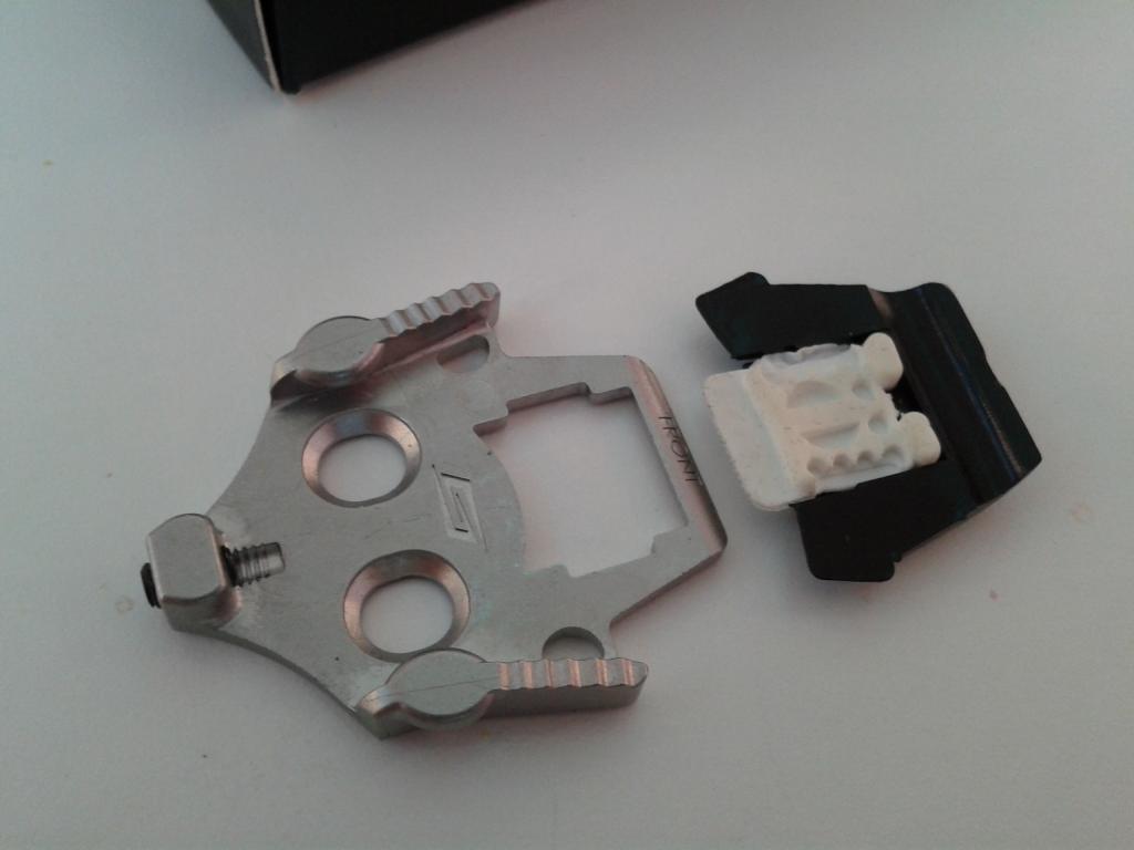

Первое, что жутко взбесило, потэнтованная технология запирающего механизма:
защёлку держит пластмассовая клипса, а вместо пружины... мягкая резинка! :doh:
Это очевидно очередной "маркетинговый", мать его, ход: чтобы резинка быстро изнашивалась,
клипса ломалась и клиент покупал переодически новые педали!
Ну нет же, могли ведь сделать металлическую пружину вместо этой дурацкой резинки:
ведь со временем сваляется или раскрошится от химии и педали начнут самопроизвольно
выстёгиваться, с заезжанием себе пяткой в лоб от бешеного каденса :roll: ...
Не знаю, может я и зря переживаю, просто цельнометаллические обычные педали Shimano SPD
прослужили без малого пять лет и лишь слегка сточились, что мне даже нравится.
Сколько прослужат эти, - неизвестно...

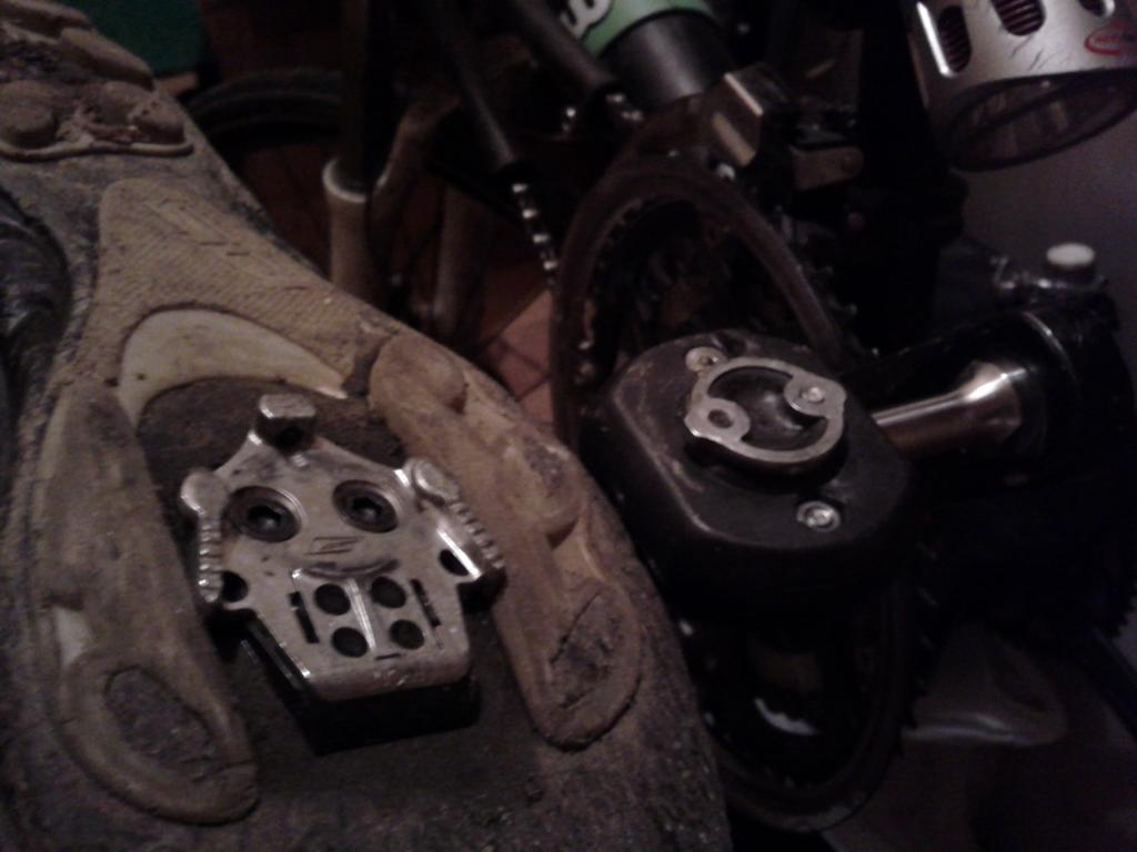

Установил шипы на ботинки и педали на лигерад. Шип выступает несколько выше над опорной поверхностью
подошвы, но ходить, почему-то вполне удобно. Специально побегал по лестнице. Ладно. Время покажет. :roll:

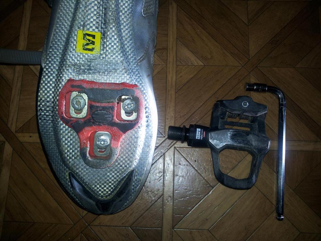

Отличные шоссейные педали (пара весит 250 г). Купил за €74. Красные шипы имеют свободный ход в несколько градусов.
Ну и просто гигантский педальный ключ!!!
