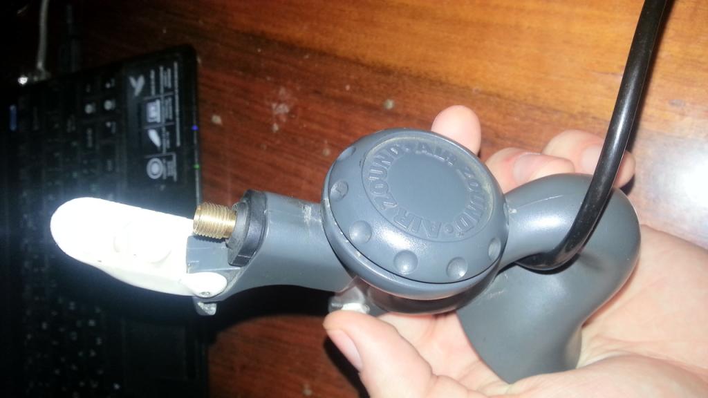

выложи фотку дудки со стороны мембраны.....думаю тогда отвечу еще точнее....опыт позволяет..
 Заголовок сообщения: Re: Гудок не пашет
Номер сообщения:#7  Непрочитанное сообщениеДобавлено: Пт фев 15 2013 15:17
Вечером

Вечером
у меня уже полночь.......

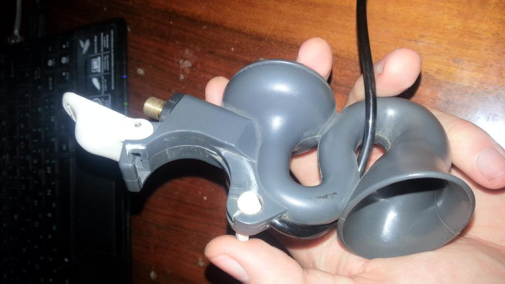

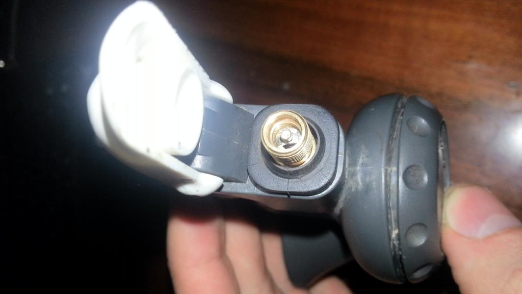

Через 6 часов
Добавлено через 5 часов 43 минуты 10 секунд:
Рассмотрел прибор и не нашел разборности. Дудка это литой кусок пластика. Ниппель тоже не поддается. Походу придется выкинуть и новую купить :|
Кстати этой хватило на 4 месяца и заглохла.
Добавлено через 14 минут 31 секунду:

Ну если уж решил выбрасывать, почему не раскурочить напоследок, чисто из любопытства?
Крышка с надписью явно отдельно ставилась, или на клей или на защелки, а может там даже резьба есть. И такая удобная щель, чтобы отверткой ковырнуть, я бы не удержался :) .
Номер сообщения:#11  Непрочитанное сообщениеДобавлено: Пт фев 15 2013 23:21
Крышка с надписью явно отдельно ставилась, или на клей или на защелки, а может там даже резьба есть. И такая удобная щель, чтобы отверткой ковырнуть, я бы не удержался .
Тоже так думал. Но отковырять не получается. Не откручивается. Походу или монолит или приклеена.
Добавлено через 7 минут 35 секунд:
Дрочился минут 5 и она стронулась. Повернул и открыл. Мембрана без повреждений и загрязнений. Вытащил ее и обратно вставил. Работает :dance:
Спасибо за помощь и надоумевание :clap:
