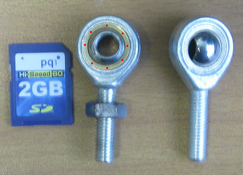

вот пришли из китая. заказал на пробу 10 штук - 5 правых, 5 левых
из плюсов на левый прилагалась гайка. дальше только минусы
заготовка стальное литье с последующей мех обработкой и цинкованием. внешний вид не супер. есть небольшие люфты, хотя можно маленьким керном сделать по 8-10 пуклевок на бронзе с двух сторон (красные точки на фото. сделал в фотошопе). но даже после этого применять их в элементах подвески не стоит. а вот для управления вполне сойдет. внутрення сфера из обычной магнитной стали, но видимо шлифована. хотя вблизи видно что класс не очень высок. ну вобщем для цены 80 рублей с доставкой вполне так себе пойдет. для более ответственных узлов можно купить и покачественней.

При постройке своего квада, естественно столкнулся с вопросом рулевых тяг. Время поджимало, на скорую руку сварганил временные из стальных трубочек и наконечников от б/у газовых амортизаторов 5й двери автомобиля.
Огорчали люфты, которые клацаньем порядком поимели мой мозг.
amateur писал(а):
вот пришли из китая
А вот недавно нашёл такие же в свободной продаже на фирме торгующей подшипниками, ремнями и прочим расходняком. Продавцы их называли "салками". Тоже китайские. С резьбой и отверстием на 8 стоят такие 40гр правая и 45гр левая(в рублях где-то 160-180), только левых гаек мне не дали.
Сейчас они стоят на "Байконуре".
По первах был очень доволен. Тишина в подвеске, всё замечательно. Но так длилось не долго и скоро лёгкие поклацывания появились опять.
тоже была мысль так сделать. Пыльники может и спасут ситуацию но не долго. Одно слово! Ширпотреб!
serbey писал(а):
проще купить в атомагазине тягу от стабилизатора. модель иностранного авто выбираеться по месту. б\у тоже вариант. там и качество повыше и пыльник прилагаеться. ну а цена ....
А можно поподробней? Какая тяга какого стабилизатора?
