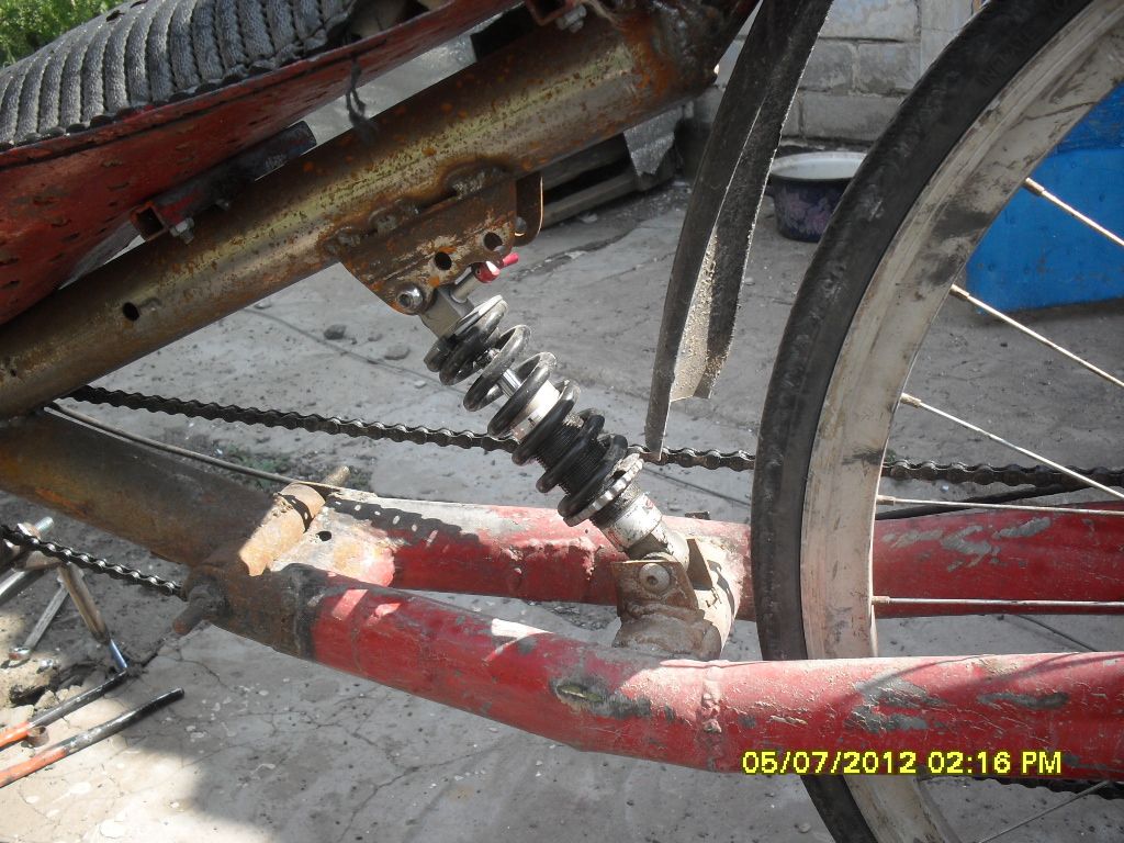

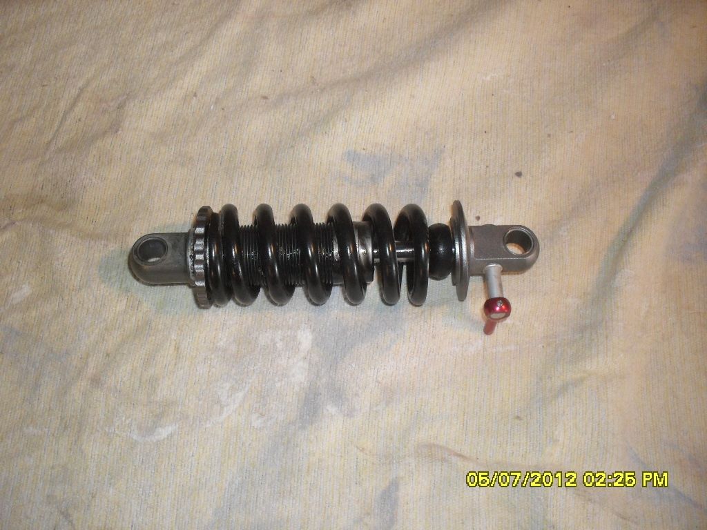

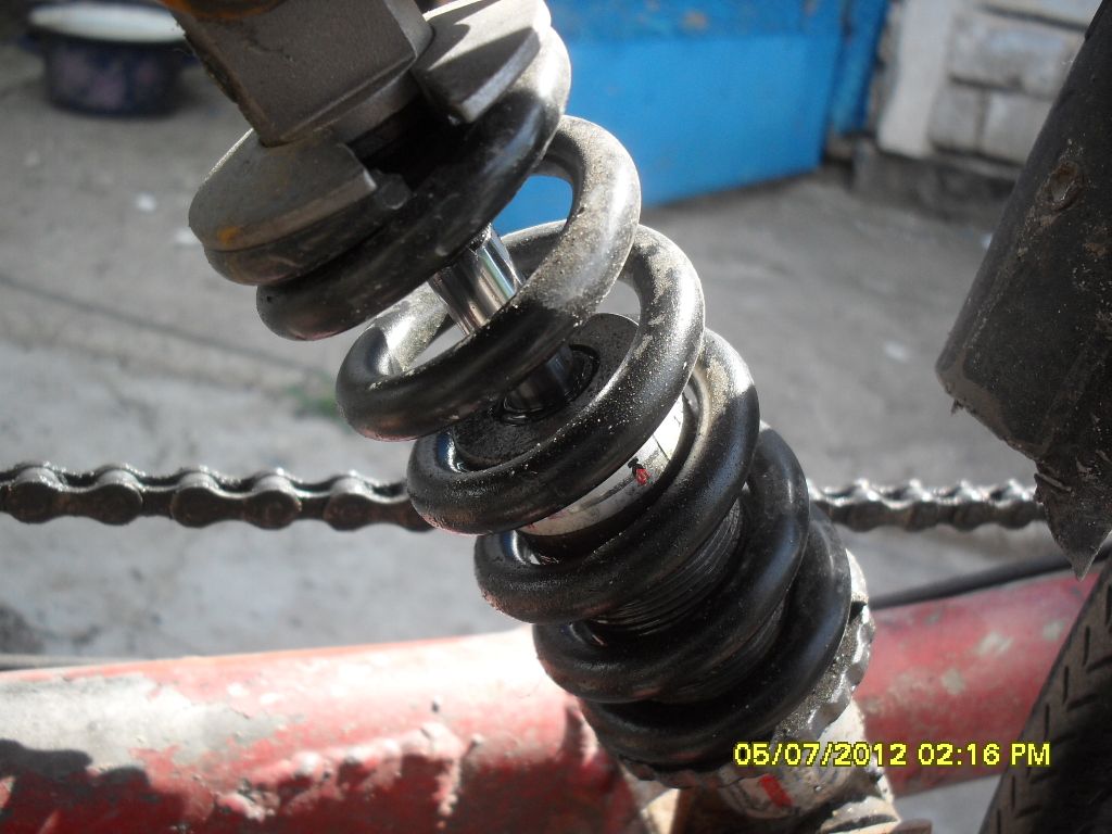

Сегодня вечером доставал лигерад, и обнаружил под ним лужу масла. По потёкам хорошо видно, что вытекло оно из амортизатора…
Вопрос №1 – почему это произошло? (амортизатор стоит в правильном положении)
Вопрос№ 2 – можно ли такое починить?
Просто 15-го я собрался замахнуться на 350 км, и к тому мремени надо или починить демпфер, или просто поставить демпфер отдельно, или вообще ехать без демпфера (как я ездил 5 лет подряд). Утром поеду в город и оценю, есть ли разница и стоит ли вообще заморачиваться с демпфером. Без него я раскачки не чувствовал, но по тени видел, что она была. Но меня больше волнует поведение подвески на большой скорости. Иногда у меня бывало, что колесо начинало выбивать «барабанную дробь» что было опасно потерей управления. Я тогда это решил почти полностью увеличением жёсткости самой вилки, но всё же иногда отголоски этого эффекта появлялись.

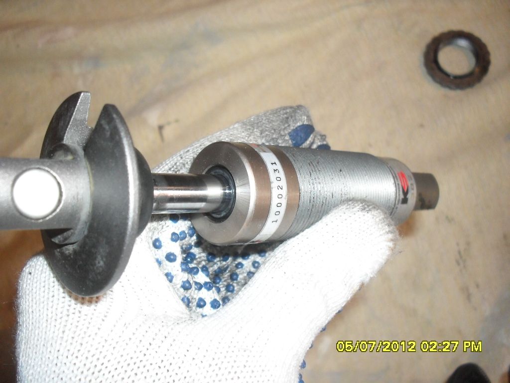

там, где приклеена наклейка с номером - эта штука должна откручиваться
 Заголовок сообщения: Re: Вытек амортизатор…
Номер сообщения:#11  Непрочитанное сообщениеДобавлено: Чт июл 05 2012 18:54
Я тоже так думал...
В общем поставил пока свой старый (пружину за 25 грн) и вместе с ним демпфер от рычажной вилки. Работает хуже, чем заводской, но вроде лучше, чем без него. Вообще демпфер реально нужен только когда несёшься с горы на скорости 40-50 по плохому асфальту - чтобы не возникало рыскания из-за вибрации заднего колеса. А для меньших скоростей я разницы что с ним, что без него - не ощутил особо.
Номер сообщения:#12  Непрочитанное сообщениеДобавлено: Чт июл 05 2012 19:22
Если взяться снизу разводным ключом, а на эту часть (где наклейка была) накинуть какой-нибудь зажимной ("газовый", например) через прокладки, то что-нибудь должно отвернуться :)
Номер сообщения:#13  Непрочитанное сообщениеДобавлено: Чт июл 05 2012 19:29
Точно! Получилось :)

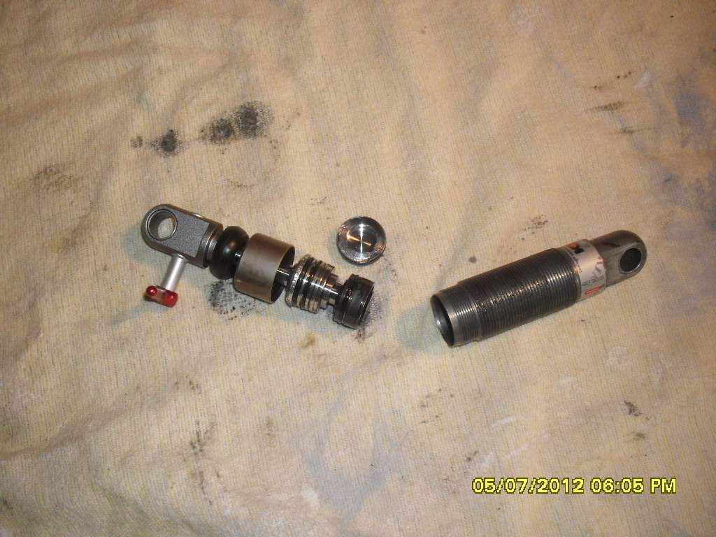

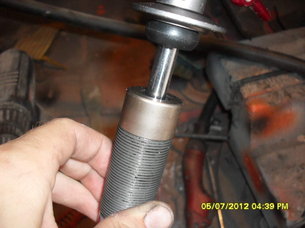

А там всё на одном штоке...Ничего интересного. Не знаю, в чём было дело, также не знаю зачем там воздушный поршень. Я его не поставил так как он мешал залить масло.
Промыл, собрал - работает :) Но переставлять пока лень. Поезжу на самоделке какое-то время.
Но я так и не понял, где там клапана, которые должны лучше пропускать масло в одну сторону, чем в другую… Я нашёл только отверстие в торце штока и его выход сбоку над поршнем. Чем сильнее вкручена блокировка тем меньше это отверстие. Но демпфирование работает в обе стороны одинаково. Так и должно быть? Просто когда там был этот воздушный поршень то он выталкивал шток по этому мне трудно было понять куда он идёт легче.
О, кажись до меня дошло, зачем нужен воздушный поршень – чтобы компенсировать потери масла. Наверное, то есть постоянно держать некоторое давление…А может я и ошибаюсь. Тогда не знаю, зачем он нужен.
А – ещё один вариант – чтобы амортизатор не пытался подавлять мелкую вибрацию…хз…может кто точно знает заем там воздушный поршень???
Но теперь понятно, как масло смогло вытечь из вертикально стоящего цилиндра. Его выдавил этот поршень, который является дном для ёмкости с маслом. На самом поршне нет никаких креплений, так что он точно ни откуда не оторвался. На дне цилидра есть ккой-то то ли ниппель то ли клапан, видимо через него накачали воздух после того, как залили масло.
Я пробовал опустить поршень сверху, но он не влезает глубоко из-за воздуха. И остаётся очень мало места для масла... По этому решил просто не ставить поршень.

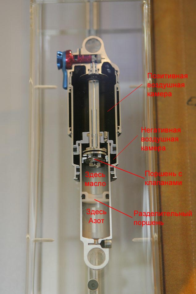

Позавчера клиент принес вел с пробитым амортизатором, я долго лазил в интернете и и набрел на вот такую статью http://crazycyrix.narod.ru/fox-seal.html.
Посмотри, почитай. Заметь что при конечной сборке амортизатора (в статье) его поставили на велосипед, чтобы под усилием собрать.
Цитирую---------Дальше - следующая хитрость от Fox: т.к. давление воздуха в негативной камере не даёт накрутить корпус, на всё ещё открытый амортизатор--ставим спейсеры и в таком виде ставим аморт на байк, прожимаем подвеску и спокойно накручиваем корпус. Вручную, без примерения инструментов и не стараясь затянуть.Накачиваем аморт до рабочего давления, дотягиваем его крепёж и можно ехать кататься-------------------------думаю в твоем случае сделать все надо именно так.

Я залил масло, а потом пихал туда поршень и он выжал лишнее масло, а потом пихал заглушку с сальниками и она тоже выжала лишнее. Так надо делать, или можно как-то сначала впихуть поршень, а потом заливать масло?
Между дном и разделительным поршнем не должно быть ничего, т.е. должен быть воздух. Между поршнем и штоком - масло, очень желательно - без воздуха, так как он мешает работе амортизатора.
Поршень нужно до конца засунуть вместе со штоком, чтобы вышло все лишнее масло, иначе амортизатор может клинить. Гидравлический удар, т.е. Так как шток занимает определенный объем, то при выдвижении штока из амортизатора внутри демпфера создается некоторое разрежение, которое превратится в шарик воздуха. Этот шарик будет здорово мешать работе амортизатора, если амортизатор будет стоять штоком вверх - в самой верхней точке камеры скопится воздух, который перемешается поршнем с маслом в суспензию и амортизатор не будет демпфировать. Если амортизатор будет направлен штоком вниз, то воздух уйдет наверх, в нерабочую зону и не будет мешать.
Для того, чтобы амортизатор мог работать во всех положениях, придумали разделительный поршень, который разделяет масло и воздушную камеру.
Собственно, все. :)
