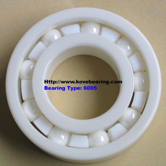

Давайте обсудим перспективу применения керамических подшипников в ВМ!
Полностью керамические (не гибридные) подшипники:
1) обеспечивают на 30% меньшее трение чем самые лучшие металлические подшипники (обрабаотанные лазером)
2) превосходят стальные по сроку службы в 100 раз
3) работают без смазки
4) на 60% легче
5) не ржавеют
Например вот:
http://techceram.ru/production/bearings/
http://www.npbearings.com.ua/ceramik.html
Кто знает сколько будут стоить такие подшипники для колес ВМ? В Украине/РФ?

http://russian.alibaba.com/categorylist ... 102-1.html
Ссылка на китайские керамические подшипники...
Supplies_plating_machinery_PCB_machinery_ceramic_bearing_ZrO2_Si3N4_and_plastic_bearing_PP_PEEK_PTFE_.jpg
