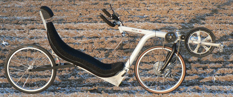

Подсел я на правильный передний привод и вот что нашёл:
https://fastfwd.nl/en/bike/bike1.html
Есть ли у этого привода какие-то недостатки в сравнении с "традиционным" наклоном вилки?

Исключительно красивый аппарат!
Я над таким размещением рулевой тоже задумывался. Считаю, что минусов здесь практически никаких. Наоборот, есть один несомненный плюс: при остановке и на сверхмалых скоростях переднее колесо не будет заваливаться в сторону, т.к. наклон рулевой колонки ничтожно мал.
У меня встречный вопрос: как считаешь, насколько приемлемым будет радиус разворота и не будет ли негативно влиять перекручивание цепи на КПД передачи? Не будет ли соскакивать цепь с направляющих роликов?

Олег делал полноприводный велосипед, и там у него было градусов что ли 20 в каждую сторону.
Насчёт угла можно не париться - вот это
прекрасно ехало и рулилось.
У Hase Ketwiessel тоже полуоси наклонены, непараллельны каретке.

Радиус поворота при такой схеме сравним с автомобильным (как, впрочем, и у меня)

Вилка с обратным наклоном понравилась - красивое решение))
По поводу скручивания цепи - примерно 90 градусов при длине цепи 1м, в данном аппарате - примерно по 25-30 градусов в каждую сторону и это предел. Цепь с направляющих роликов слетать не будет, но и подкручивать педали в крайних положениях цепи будет непросто. В более-менее прямых положениях руля (+-10 градусов) все ОК.
Как это непросто и в чём причина?
Кстати, как обратный наклон повлияет на управляемость? Трейл, говорят, всё равно остаётся положительным.

Цепь перекручена - это раз, и второе - при прокручивании педалей при повернутом руле цепь не будет нормально набегать на нижний ролик переключателя, а уж как там будет переключатель справляться - это уже зависит от конструкции переключателя.
Трейл за счет изгиба вилки остается положительным. Обратный наклон рулевой колонки положительно влияет на управляемость - стабилизация достигается во всем диапазоне скоростей. Колесо стабильно и при нулевых скоростях движения, и при высоких скоростях. Минусов обратного наклона рулевой я не помню...

А разьве велик при нулевых скоростях нестабилен? На курсовую стабилизацию влияет только трейл, куда наклонена вилка - какая разница? Плюс в классической схеме рулевой есть такое понятие как "смещение оси рулевой относительно оси колеса", которое работает на курсовую стабилизацию за счет массы системы велосипед-человек. А минусов, возможно, и нет заметных, тем более, что товарищи на основе такой схемы вроде как серийную модель собираются выпускать

В случае м прямым наклоном вилки у двухколёсной тезники не работает весовая стабилизация. Чем меньше трейл, тем раньше он начинает "работать", но тем слабее стабилизация. В случае отрицательного трейла работает весовая стабилизация (заметно при большом наклоне рулевой), но это нивелируется дестабилизирущим действием отрицательного трейла. При слишком большм трейле проявляется эффект "заваливания" вилки, с чем сталкиваешься при установке стандартной вилки на раму с большим наклоном рулевой.
Различные просчёты в геометрии и приводят к нестабильности на малых скоростях, а дальше стабилизирующая роль трейла почти всё сжирает. Классический велосипед - штука на редкость сбалансированная, там всё уже давно выверено до мелочей.

Сегодня собрал действующий макет односкоростного привода. В пределе - 30 градусов в каждую сторону, в околонулевой зоне работает вообще идеально. Минус схемы в том, что к ней нужна планетарка или будет синглспид. Особенность данного привода в том, что силовая ветвь цепи проходит ровно по оси рулевой колонки.
Фотки позже.
В общем, я думал, что заставить цепь не слетать будет гораздо сложнее.
