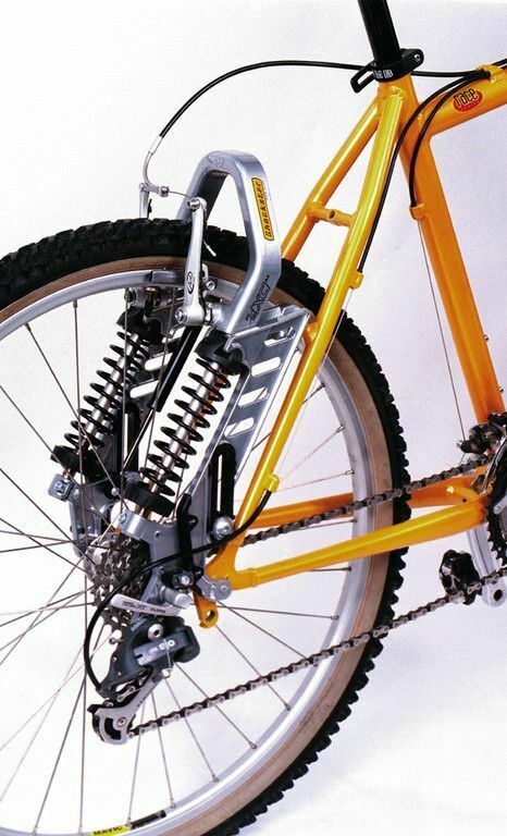

Моя велотехника: Установил задний амортизатор на TREK 3700
Эксплуатировал вот такую штучку как на фото. Амортизация отменная. Но к сожалению на каждой кочке норовит переключить передачи (и зачастую переключает) задний шимановский переключатель. При настройке у мастера (он полегче на 25-30кг) таких неудобств не возникало. Возможно кто-нибудь знает как обойти эту проблему? Кроме смены пружин и снижения веса, замены на фиксированную передачу.
Добавлено через 3 минуты 34 секунды:
Вот он:

Да уж...
Хотел вчера новую, удивительную конструкцию на форуме, и получил... :roll: :shock:
Действительно, никогда не встречал. Творить это здорово, но если стимул к творению не создать что-то более совершенное, а паталогическое желание на всём сэкономить, то это грустно. :-(
P.S.: а что это за штука вообще? :?: Девайс с али, или полусамодельная приставка от Карбофосыча?

Karbofosych, переключает на меньшую заезду?
попробуйте чуть сместить перекл к большим звёздам.
Это весьма недешёвая штука, к слову. И вполне себе решение для подвески если тебе её сложно сделать самому (а это непросто).
Лол. Вообще, на подвесах критичнее к качеству переклюка, особенно если у вас длинная цепь. Решение- перейти на более современный переклюк с фрикционной муфтой и/или высокими зубами роликов.
Добавлено через 29 минут 1 секунду:
О, еще вариант - рубашка переклюка проведена не идеально и во время хода даёт натяжение. Вообще, с подобными вопросами лучше давать фото ВАШЕГО конфига, чтоб мы тут вангой не работали на полставки...

Глядя на расположение и направление работы амортизатора, могу предположить, что такой двухподвес намного меньше качается при педалировании! :techie-idea:
Как отрабатывает неровности, это уже другой вопрос, но как компромиссное решение, в пользу улучшения энергоэффективности, - почему бы и нет?
Разумеется, не колхозить приставку, а сварить нормальную раму, с такой подвеской.
P.S.: аатору. Хочется передач и не хочется фикс/сингл, как вариант - поставить планетарку.
Но лучше, конечно, разобраться с переключателем, чтобы работало, как у мастера.
Переключаются все время катался на третьей.
[/quote]
Бюджетнейший альтус. Быстро не езжу. С асфальта не съезжаю. По-поводу рубашки мысль интересная.

Там в инструкции не по-нашему написано. Но даже я понял, что стоковые пружины - до 80 кг седока. Производитель предлагает заказывать отдельно. Только его уже лет двадцать, как не существует.
Планетарку наверное придется ставить. Нужна только на вес от 200 кг (100-110 само транспортное средство+95 сам. Не уверен, что вообще велокомпоненты рассчитаны на такие нагрузки. Тем более на длительное использование.
Хочется вообще-то электрической передачи. (которую немецкие товарищи пока только обещают)

А целиком велосипед в объектив не влезает? Петух-то зачем открутил, талант?
Это мотоцикл?
И ты это, определись уже, подвес у тебя, или только по асфальту, или планетарка, или батарейка - что-то одно!

К слову, 3х скоростные планетарки от арчера юзают на конфигах до 3кв судя по отзывам и норм живут... как раз норм для электрички, больше и не надо.
А если байк весом 100 кг и скорости соответсвющие весу аппарата, то подвеска крайне желательна даже для асфальтового использования, правда торчащие ажурные перья что-то вызывают когнитивный диссонанс.

Петух там и не нужен. Иначе заграничная конструкция не устанавливается. Трек 3700 - чего там интересного?
Это так баловство. Но как задний амортизатор для ходового макета сгодиться на первых порах.

Гм. Батарейка само собой. (передний электропривод). Готового решения электротансмисии пока нет (только если завтра Сименс не выбросит дефицит по просьбам трудящихся). Остаёмся пока с цепью.
Арчер - вещь хорошая, но нет гарантий при таких весах. Скорости строго до 50 км/ч по асфальту.
Готовая хлипкая подвеска это пока ориентир. (пока хоть стеклотканью усилить, да и заказывать у мастеров теперь можно будет не "с кандачка", а с "понятием" )

е трос загибается на кочке и переключает или замени переклюк с верхней проушиной.
Ты чего! Там семерник резьбовая трещётка, а ты ему шедоу-переглюк поставить советуешь!
Чел не понимает, что открутив пинтух, он в два раза тоньше сделал силовое крепление своей "подвески", а батареечный велосипед у него весит сто килограмм!
Походу чел вообще не в теме что и как, а прыгает у него потому что банально не может настроить.
Это будет уже рама от лёгкого мотоцикла, а не вот этот вот дроческоп.
