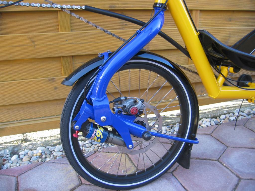

Собственно нашел вот такой вариант короткоходной вилки.
понравилась лаконичностью, возможностью вставать даже на трайки и низкие лигерады типа гепарда соло.
сильно задумался как сделать , чтобы она не люфтила, от чего использовать шарниры? заниматься изголовлением прецизионных, 100% кастомных деталей не вижу смысла.

Похоже там просто болт типа М10 + подшипники.

Гуляла она по сайту после, когда я свою шарнирную вилку опубликовал.
В домашних, гаражных условиях она очень сложна, не советую. У нас нет таких мастерских и таких мастеров.
По цене- это треть велосипеда. Там и консольная втулка ещё.

Она не особо короткоходная, не особо лаконичная, а достаточно сложная по конструкции.
Люфтить она не будет при условии качественного изготовления. Для трайка смысла в ней нет, а для низкого короткобазника очень красивое решение.

Консольную втулку можно получить из передней BMX втулки с осью 14мм, должно хватить.
Интересная штука эта передняя BMX втулка! Все говорят, но нет НИ ОДНОГО реально сделанного аппарата с ее применением. Более того, данный формат давно уже устарел, ещё больше даже, чем 8/9-скоростной привод! В ВМХ прошла мода на утяжеление и брутальность, уже нет ни 14 мм осей, ни 48 спиц. Всё уменьшилось и облегчилось. Зато в МТВ появились передние втулки на 15 мм ось, с крепежом под диск, к слову, которого в BMX отродясь не было. Конечно, в этой вилке стоит именно такая втулка.

не вопрос собрать 20 колесо с дисковым тормозом под 20 ось. и ось сделать консольную не сложно.
может придумаем как сделать подвес поворотного рычага вилки из готовых мех узлов?
в голове крутятся два радиально-упорных подшипника, но нужно точить корпус и вваривать его. и болт прецизионный по диаметру к этим подшипникам нужен - или точить ось n2.
или использовать два сферических шарнира- тогда вваривать нужно будет только две закладные гайки.. но у них ресурс не шибко высокий. может для этих целей использовать стойку стабилизатора от какой-нибудь мелкой тачки? там уже два ШС с пыльниками?

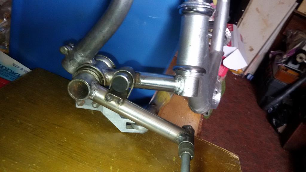

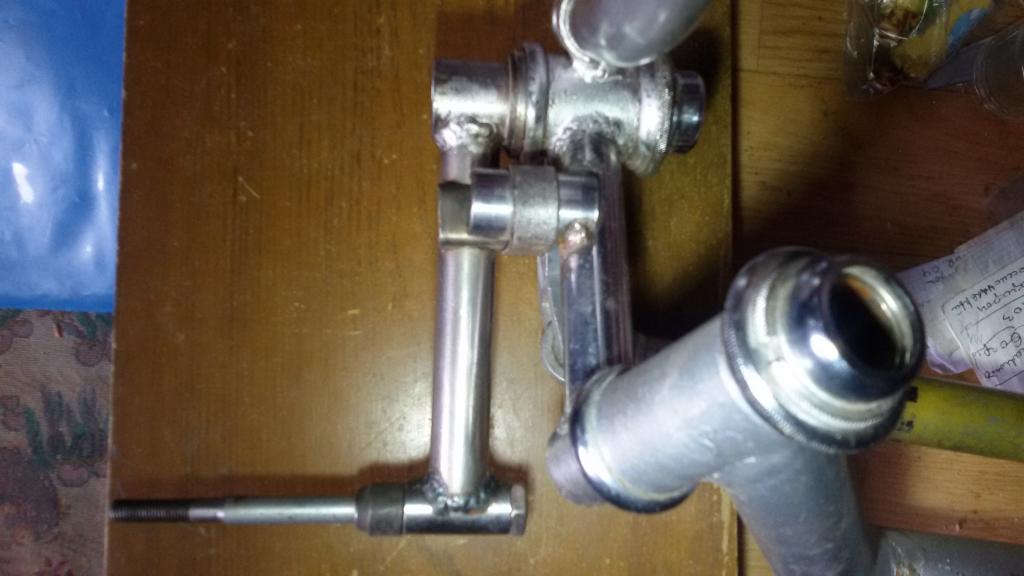

Если изготовить две таких шарнирных, но симметричных, вилок, то можно с успехом приенить в переднем мосту трайка-тедпола.
Похожее есть у меня. Показываю фрагмент.

Ну компоновка же! Зачем так извращаться в "штатных условиях" - консольная рычажная вилка, амортизатор сдвинут куда-то вниз и влево... Всё это актуально для лоурейсеров, ибо у них всё то пространство, которое обычно отводится вилке, занято ногами пилота! А справа ещё и цепь мешает! Если тонкие перья жёсткой вилки ещё как-то вкомпоновать можно, то для подвески без такой извращённой конструкции - никуда! В это исключительно и есть смысл.
