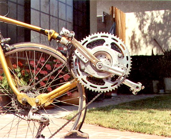

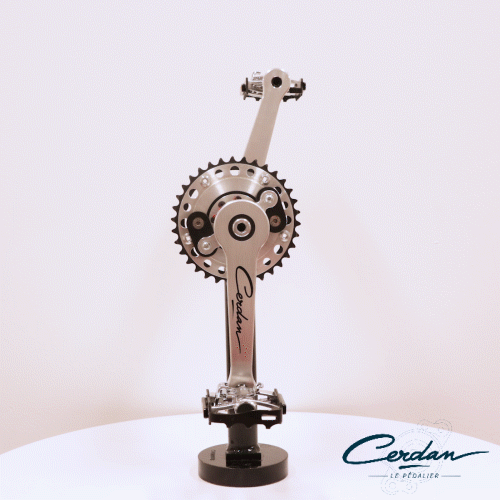

Какой-то апхилл в страве на этом приводе физически активный райдер взял.
Вот еще другой вариант, но суть та же. В силовой фазе снимать больше энергии и отдавать на привод.
https://www.instagram.com/p/B4NNboYh1sz/
Вопросы надежности долговечности конечно не стоят, чисто экспериментальные вещи.

Эм, а какой у него принцип работы-то вообще? По картинке вообще нифига не потяно.

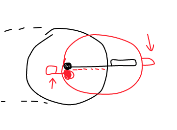

Смещает окружность педалирования относительно оси каретки вперед (предположительно в силовую фазу)
Точкой опоры служит ось каретки.

Эм. Хрень какая-то, надо уменьшать рычаг в силовой фазе и увеличивать в мёртвых точках.

У меня такой валяется. Ожиданий не оправдал :(
