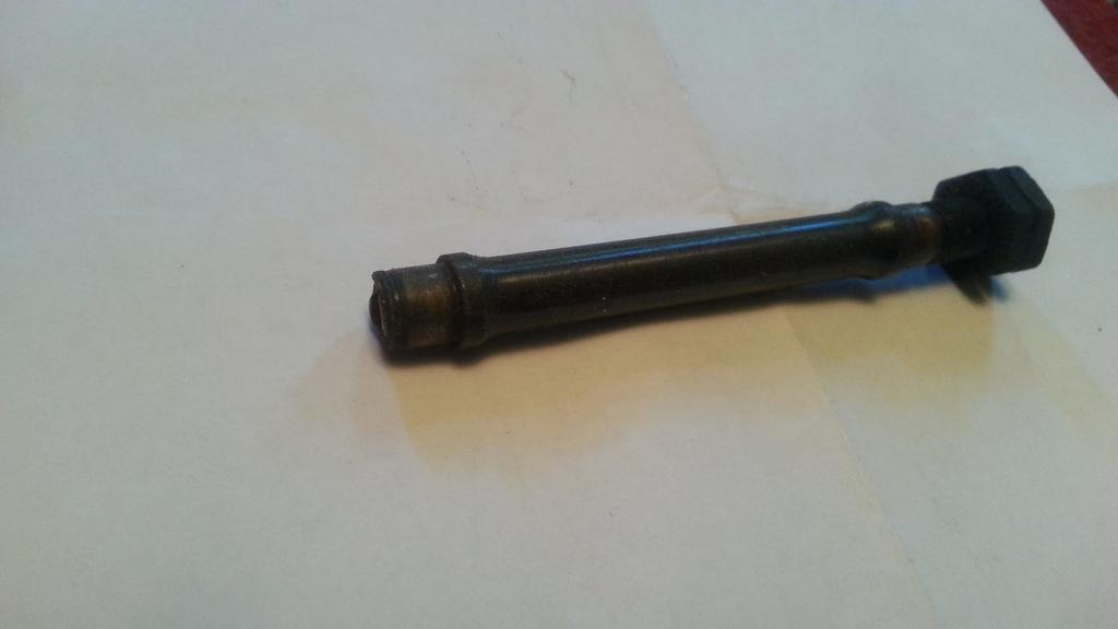

Jozef писал(а):
А так не жаловался, задняя ось сломалась только, но воткнул мопедную - и еще очень-очень много тысяч км проехал.
Ооо, это то что нужно - как раз "ломаются оси" главная и самая важная притензия к этим колёсам на самом деле (не то, чтоб от этого не были застрахованы даже выскоклассные втулки но тут это, похоже, сплошь и рядом).
Можешь примерно описать каким образом?

Что ломается? Ось эксцентрика или то, что внутри ктулху?
То есть едешь себе в потоке, и тут кряк! Колесо выпадает из дропов и уезжает в крапиву? Жуть.
И да!!! Вот ещё что: для Ринцлера, ввиду неестественной нагрузки на заднее колесо, я его спицую в 4 креста, для большей жёсткости, наката и невосприимчивости.
Так что же? У меня тоже есть риск поломки оси, при такой спицовке?
Разумеется что внутри, эксцентрик только стягивает и никакой нагрузки нести не может.

Эти колеса тоже есть двух видов - под фривил и под кассету. Ось ломается в первых, там же второй подшипник получается почти посредине.
За это сообщение автора Jozef поблагодарил: Balor (Пт июн 22 2018 11:37)
От оно што михалыч! (с)
Под "задним" колесом ты имел ввиду "ходовое", у тебя - переднее? А как ты умудрился тогда заменить ось на мопедную, как-то точил?
 Заголовок сообщения: Re: Бюджетные лопасти.
Номер сообщения:#13  Непрочитанное сообщениеДобавлено: Пт июн 22 2018 13:25
Не, ничего не точил, у подшипников внутренний диаметр 10 мм, вот и подобрал ПЕРЕДНЮЮ с мопеда на 10, естественно, распорка между подшипниками. Гайкой закрутил и все. Получилось как в моцика - ось можно легко вынуть с одной стороны.
