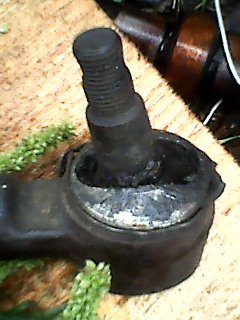

Из автомобильных запчастей пока применял только метизы и тягу стабилизатора от Волги - из неё отличные рулевые тяги получаются, но сначала размять надо, новый шарнир очень тугой.

наконечники тяги переключения передач от камаза- отличные шаровые шарниры, как раз размерчик подходящий! но дороже чем просто шарниры из алиэкспресса.
было дело, использовал пер стойки стабилизатора от хюндай гец-там отличные шс с 100 грязезащитой!

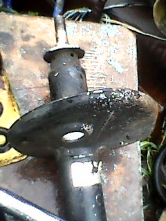

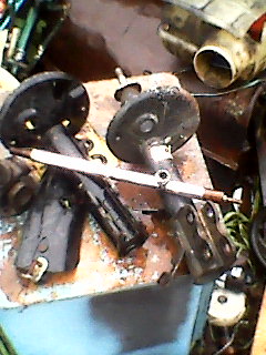

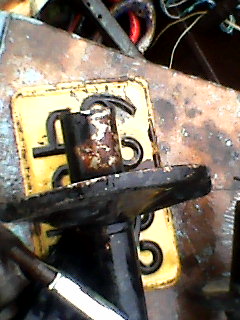

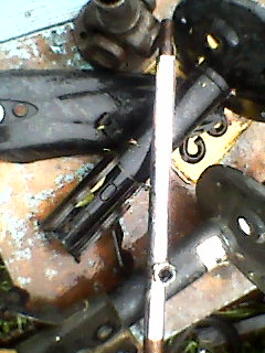

а вот то чем я пользуюсь обычно,(запчасти от нивы,стойки от тайоты)
если из стойки вырезать шток то можно сделать задний мост,

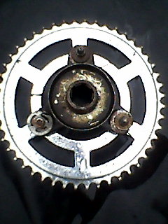

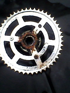

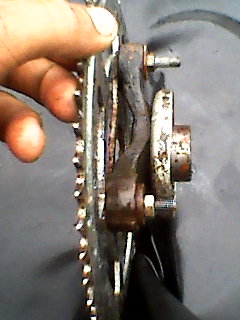

забыл как она называется на неё крепится резиновая муфта и эта деталь выходит из раздаточной коробки
на неё я прикрутил звёздочку (идеально подошла)сейчас покажу
