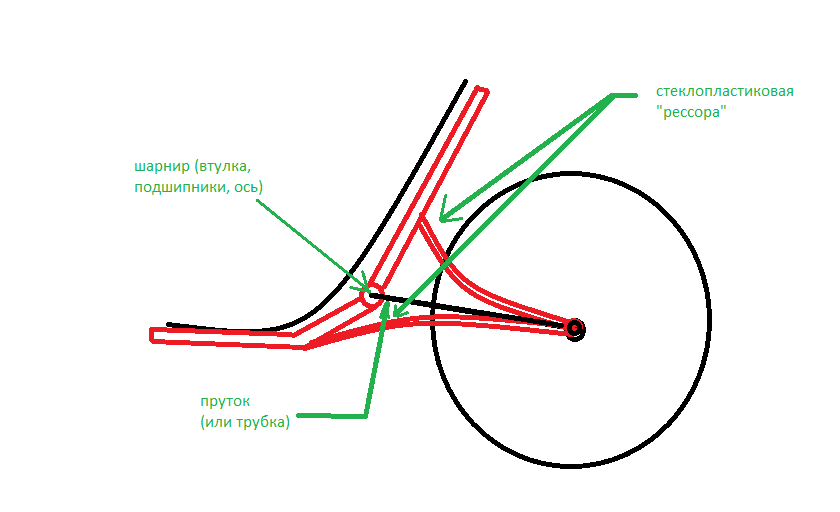

Кста, а демпферы отдельно продаются? Ежели, скажем, рама будет из стеклопластика, то задняя вилка будет работать как рессора. А свойство рессоры - "козлить", т.е. подбрасывать на обратном ходу, т.к. поглощенная при ударе о кочку энергия никуда не девается. И если поставить отдельно демпфер (купить или изготовить), то получится полноценный амортизатор, только нерегулируемый. Или не получится? Или демпфер тут вообще не нужен?

см Letra
